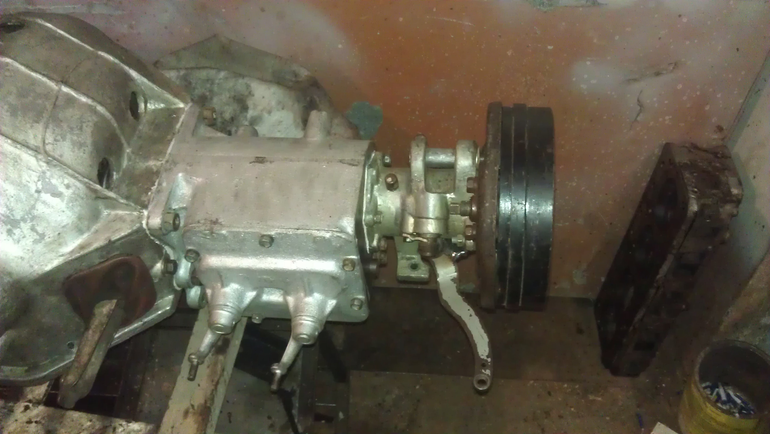

При установке в основном руководствовался отчетом Механика (Ramshteine давал ссылку выше).

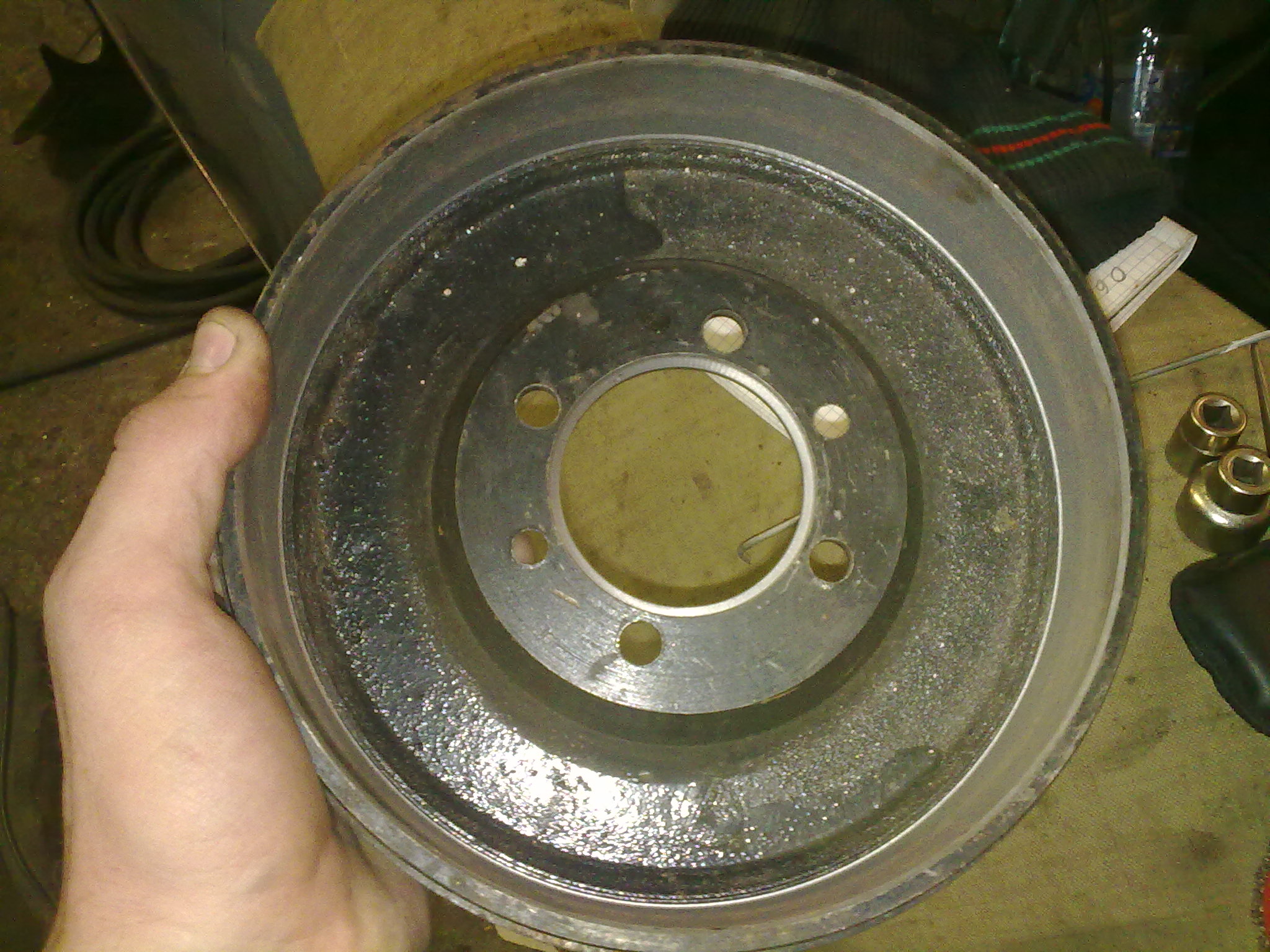

Отличие: УАЗовский барабан под волговский фланец проточили не полностью, как это сделано у Юрия.
Сделано это для лучшей центровки кардана. Также за одну установку выровняли рабочую поверхность барабана, т.к. с завода присутствовало небольшое биение.
Все промерялось и делалось "по месту"

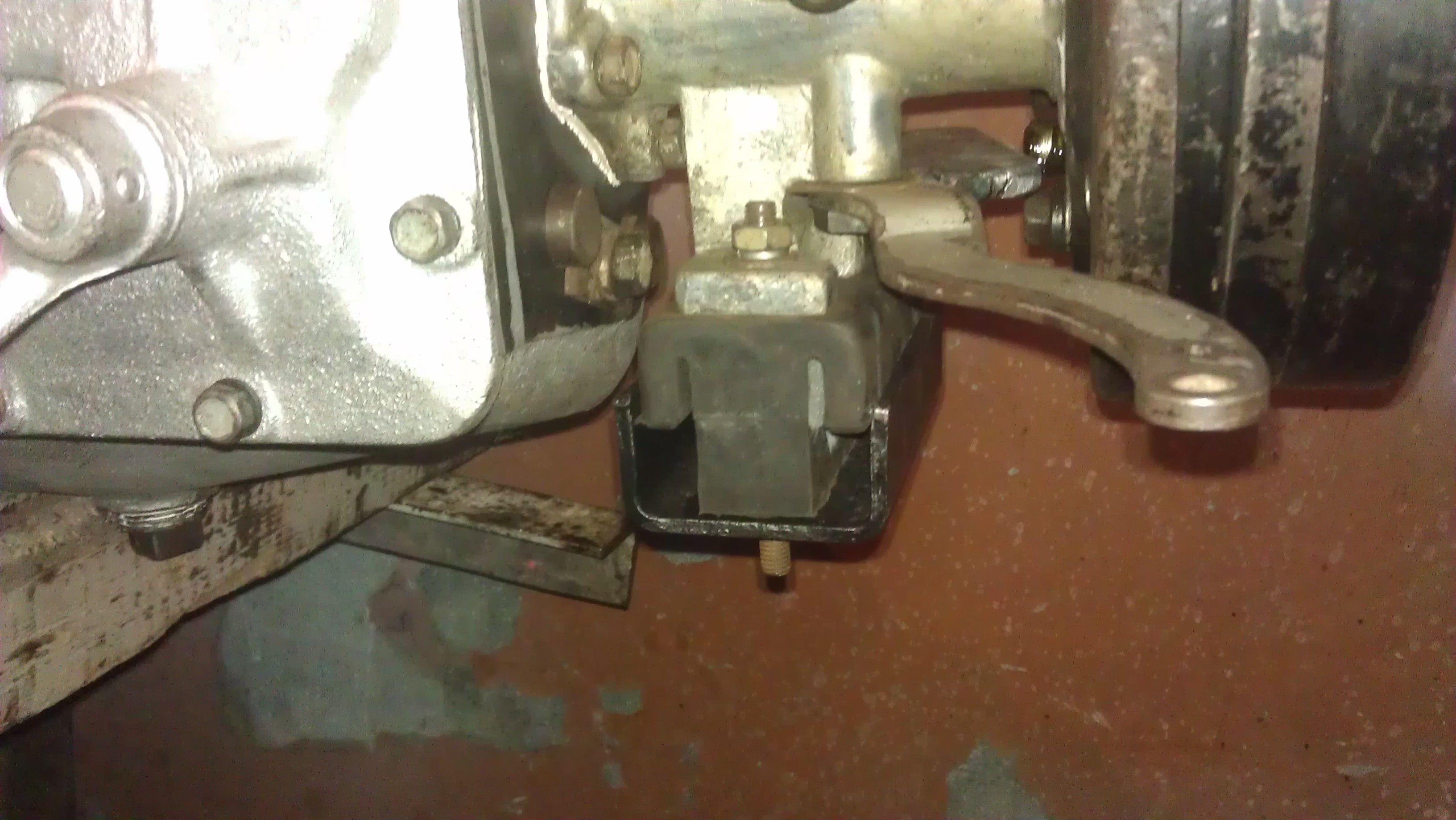

Опорный палец необходимо проточить, нарезать резьбу и укоротить.
Вид в сборе:
С углом рычага вышла небольшая промашка, - не хватило длинны троса. Вылечили. smile.gif
По результатам эксплуатации: блокировка на 4 щелчке, но ощутимое усилие на ручке.
P.S. перед установкой УАЗовского ручника настоятельно рекомендую разобрать его механизм, промыть и заложить нормальной смазки, т.к. у меня заводская смазка больше напоминала пластилин, из-за чего колодки могли подклинивать.
