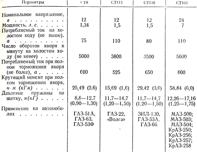

Мощность СТ-113 1.5 л.с.

Spiker2003   Мощность СТ-113 1.5 л.с.   2013.11.18 7:05
