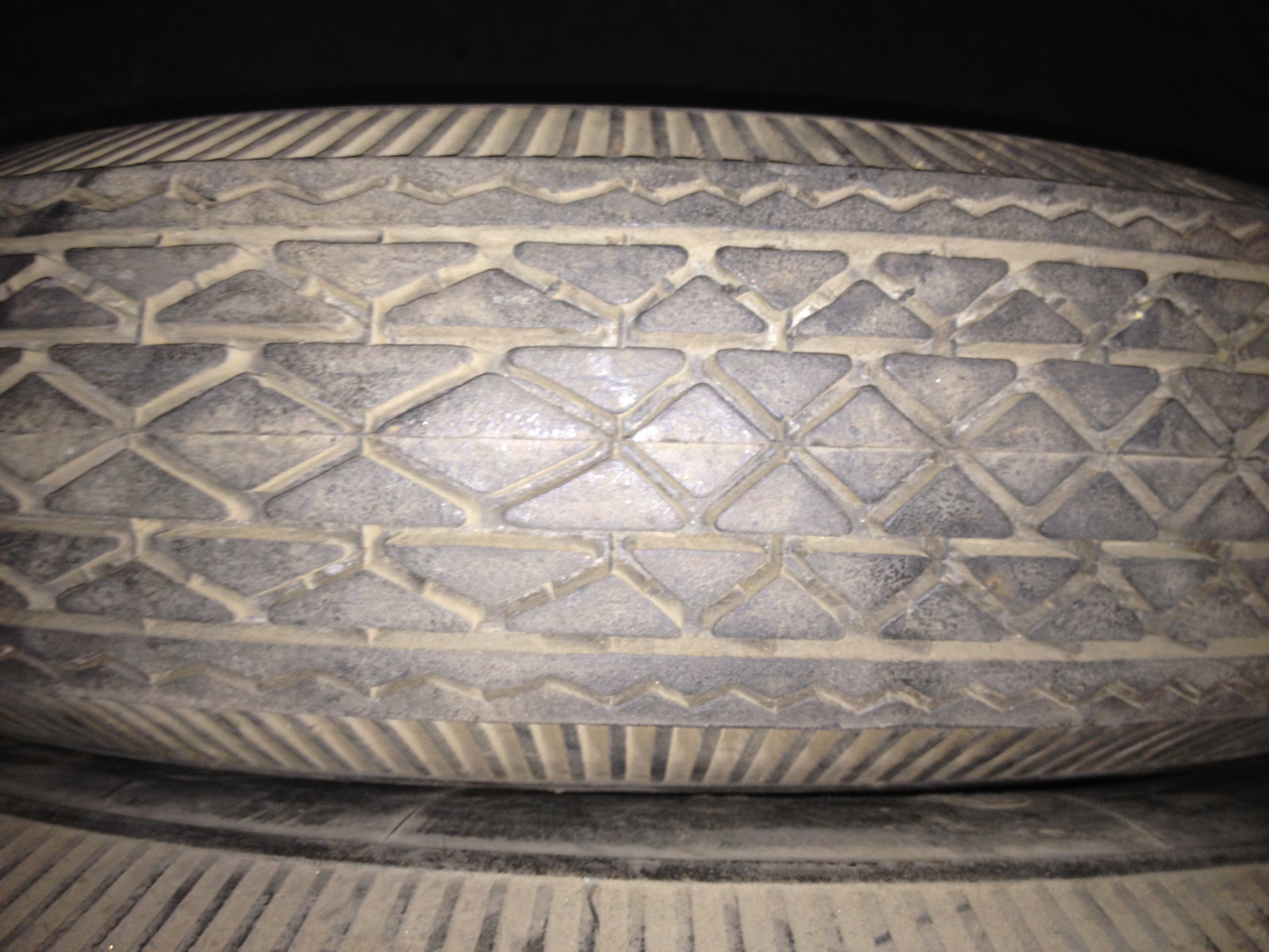

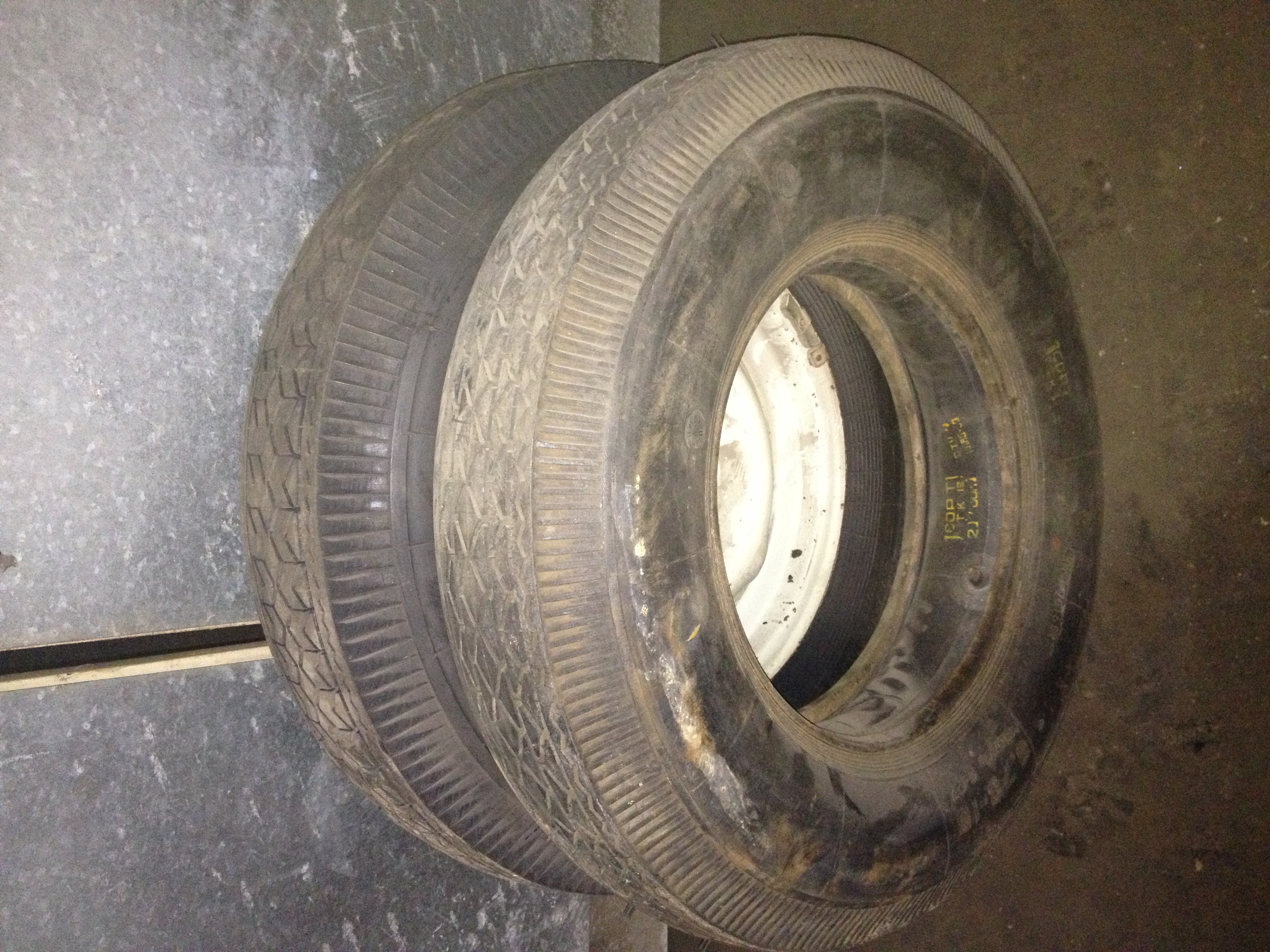

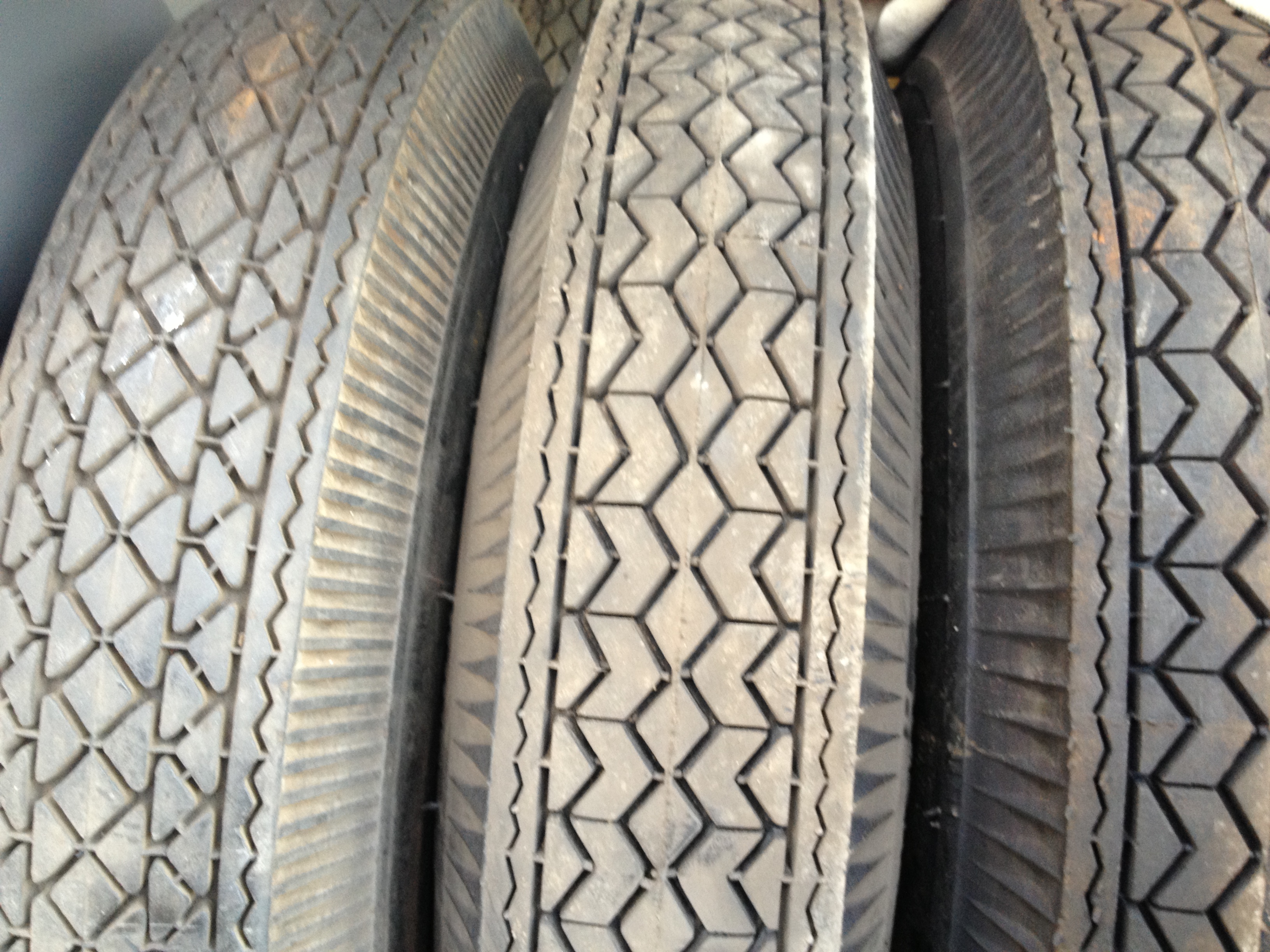

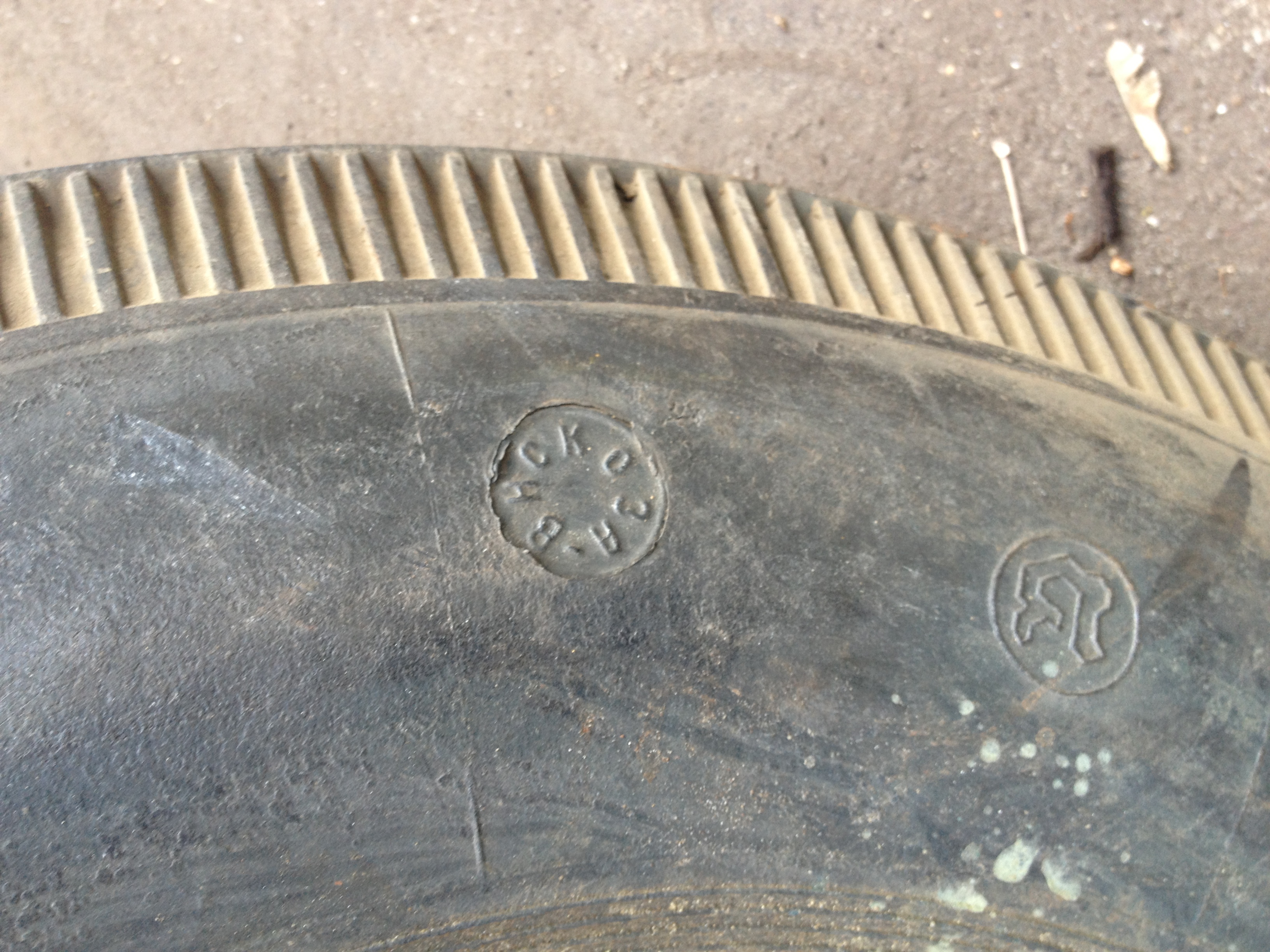

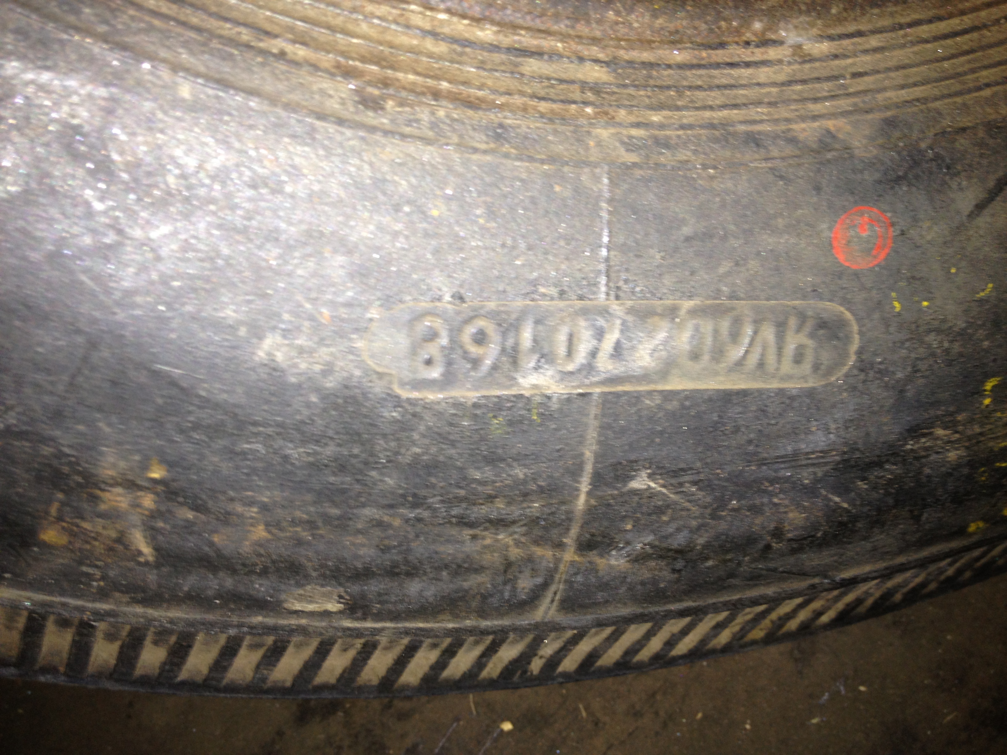

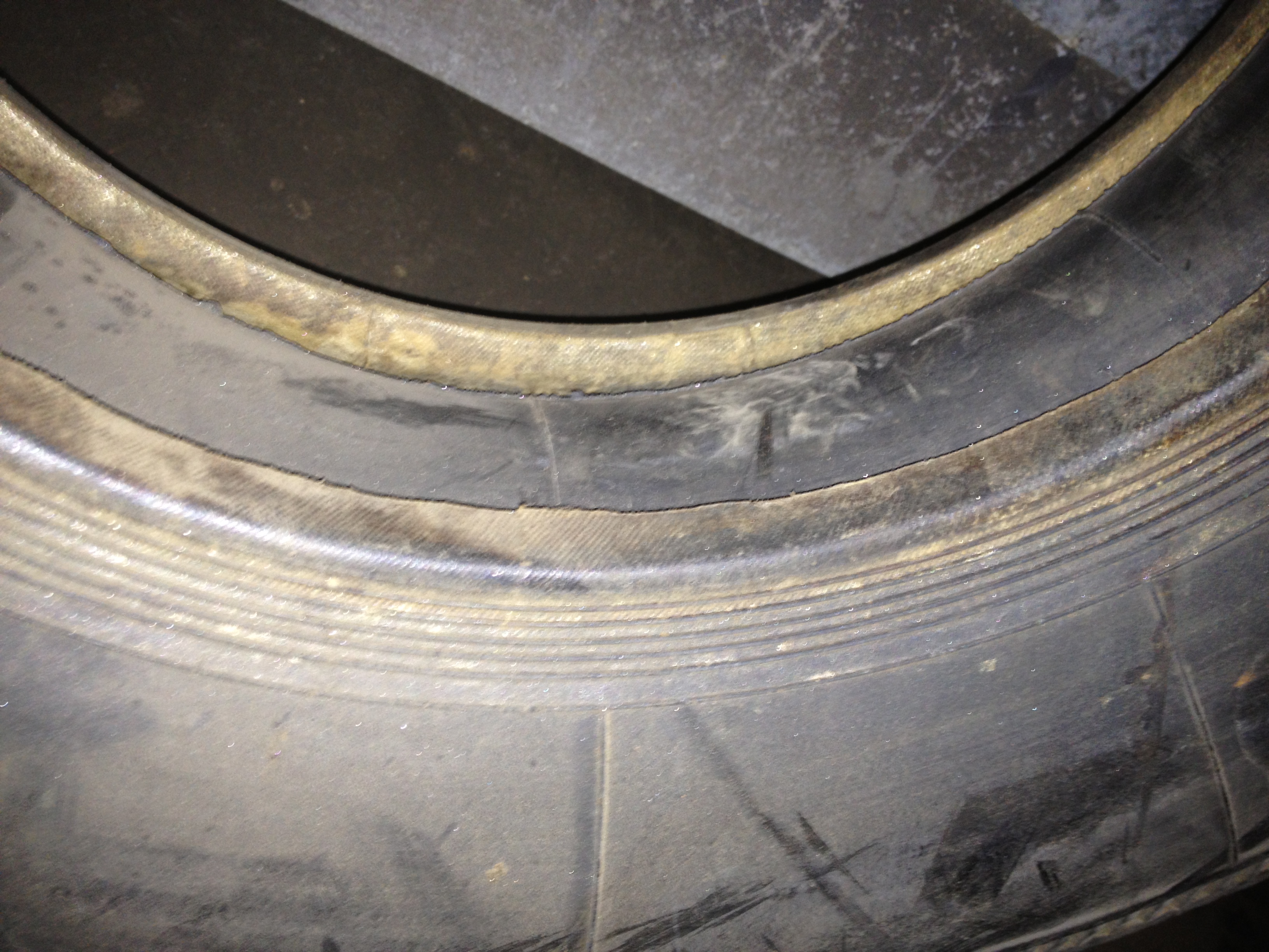

Шины Я-127 . Слышал про такие но не видел . Спешу поделиться . Новые . Ярославский завод . ГОСТа нет . Только завод , модель , размер . Рисунок протектора похож на победовский . С камерой . Для сравнения новая и-194 .

Fedchenko   Шины Я-127 . Слышал про такие но не видел . Спешу ...   2013.10.30 23:48
Shtabs   Лучше смотреть на год выпуска нежели на состояние...   2013.10.31 19:50
Mayor   Как выражался мой друг, могут оказаться Давно Новы...   2013.11.01 8:38
Stirlitz   Да, а то ставишь такую новую шину, а через 50 км б...   2013.11.01 8:50
