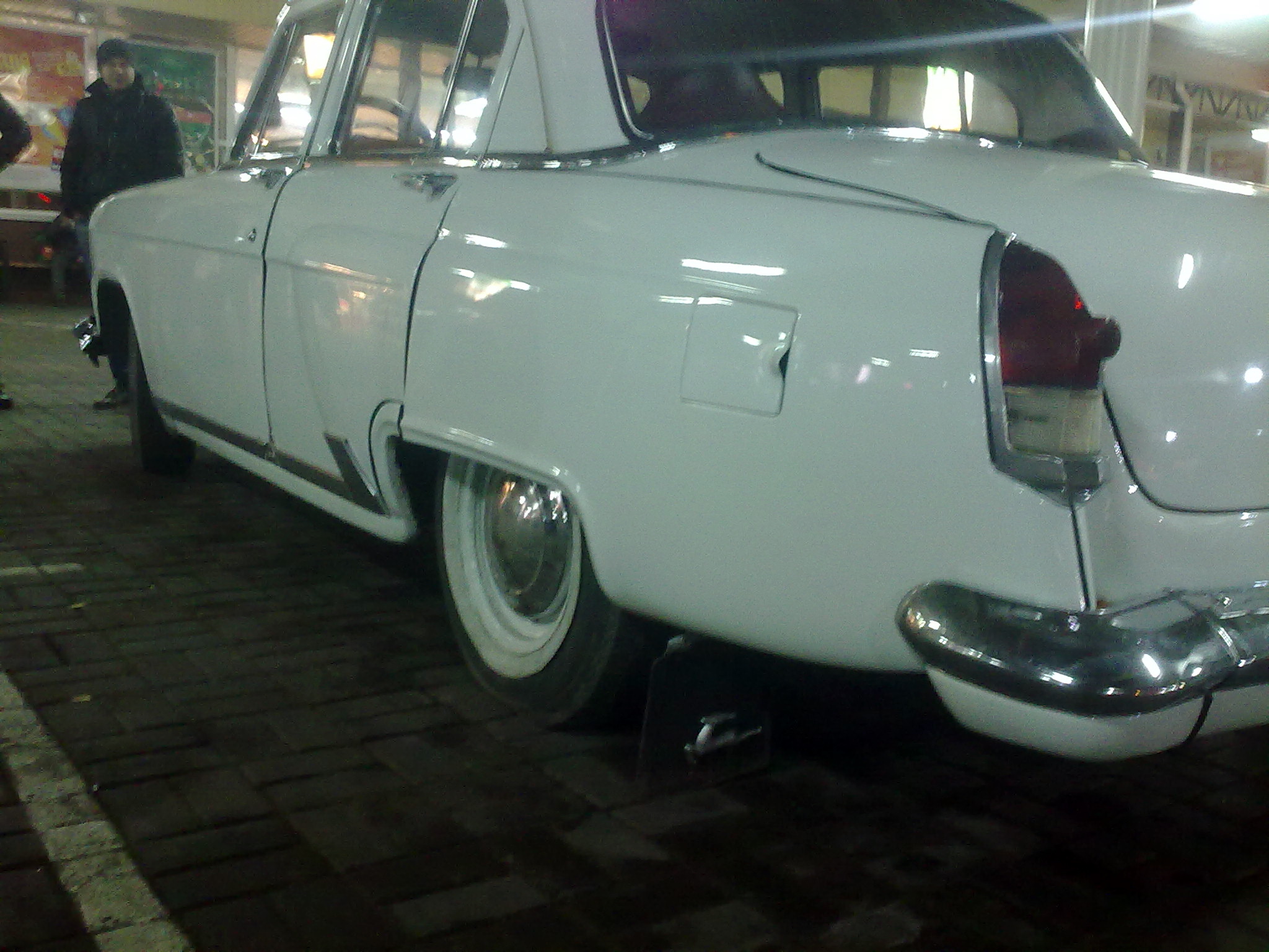

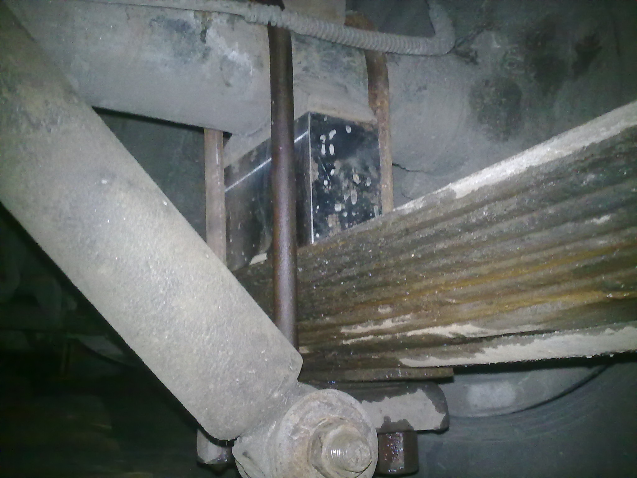

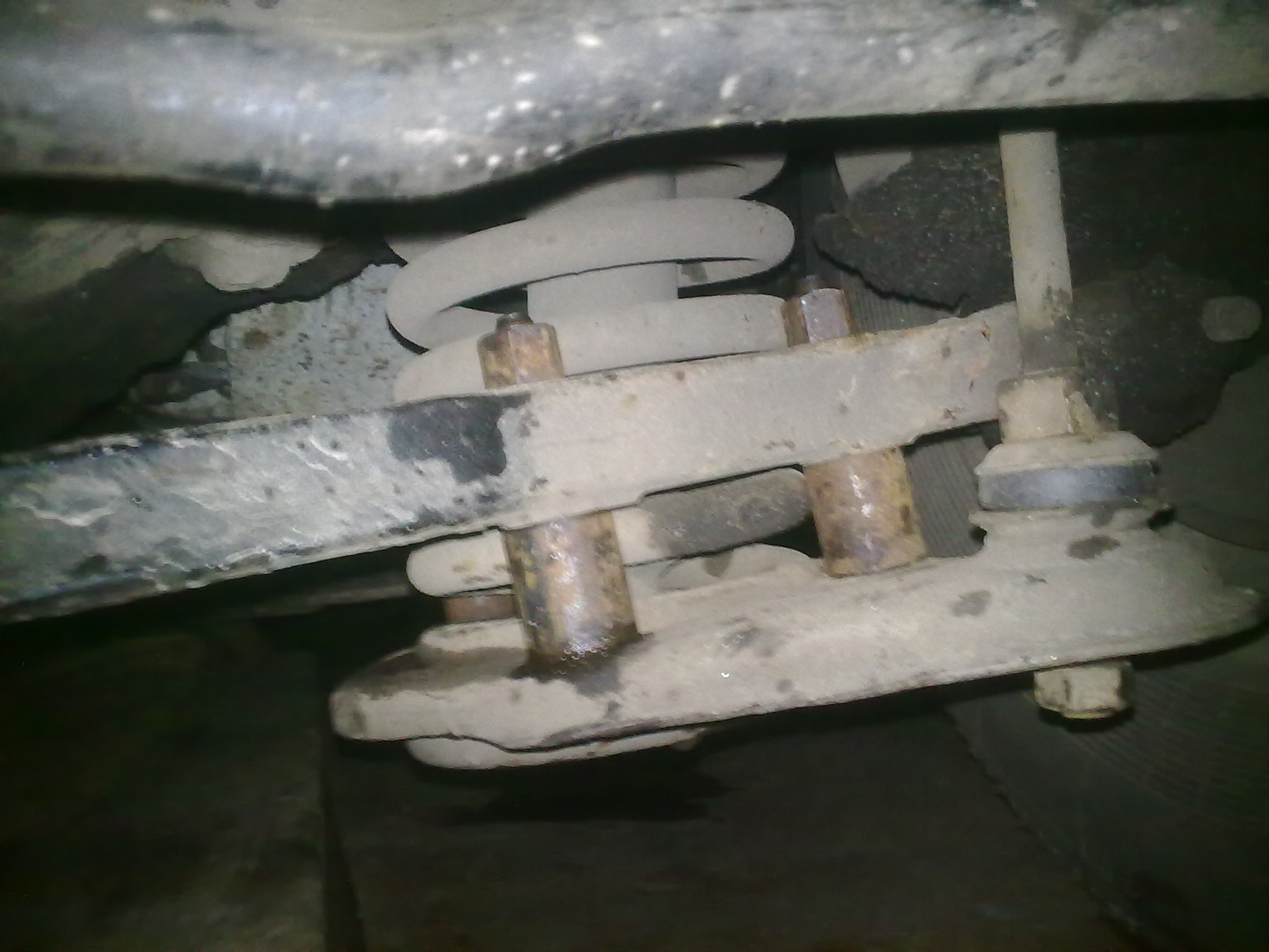

Ta4elo   Собрался вот и я делать занижение и заказывать про...   2013.09.19 19:08
Jack   А со стремянками как дела обстоят?   2013.09.20 20:52
Ta4elo   сделали новые, удлиненные на 7 см.   2013.09.20 22:39
Shtabs   Интересно, а карданом пользоваться не собираешься?...   2013.09.21 22:00
Serega-Alpha   Витя, при установке проставок, мост остается на св...   2013.09.23 6:19

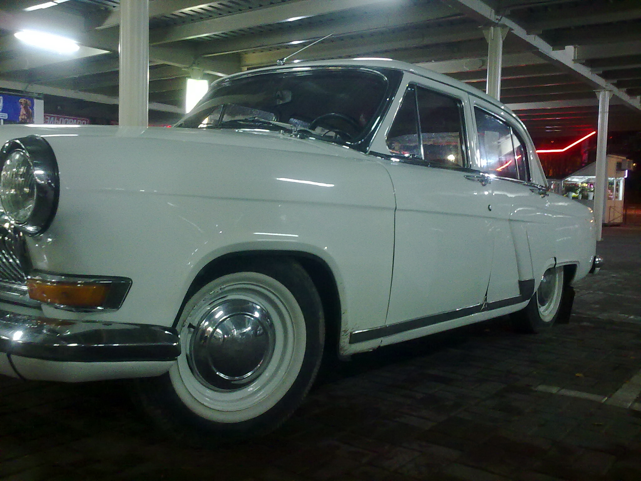

Ta4elo   Ну вот что у меня получилось…   2013.10.22 21:56
Shtabs   Жесть - клево. А мотор родной или V8? Кстати, мо...   2013.10.22 22:19

Ta4elo   Жесть - клево. А мотор родной или V8? Кстати, мо...   2013.10.22 22:23
