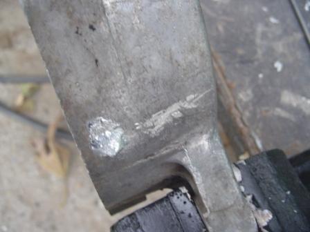

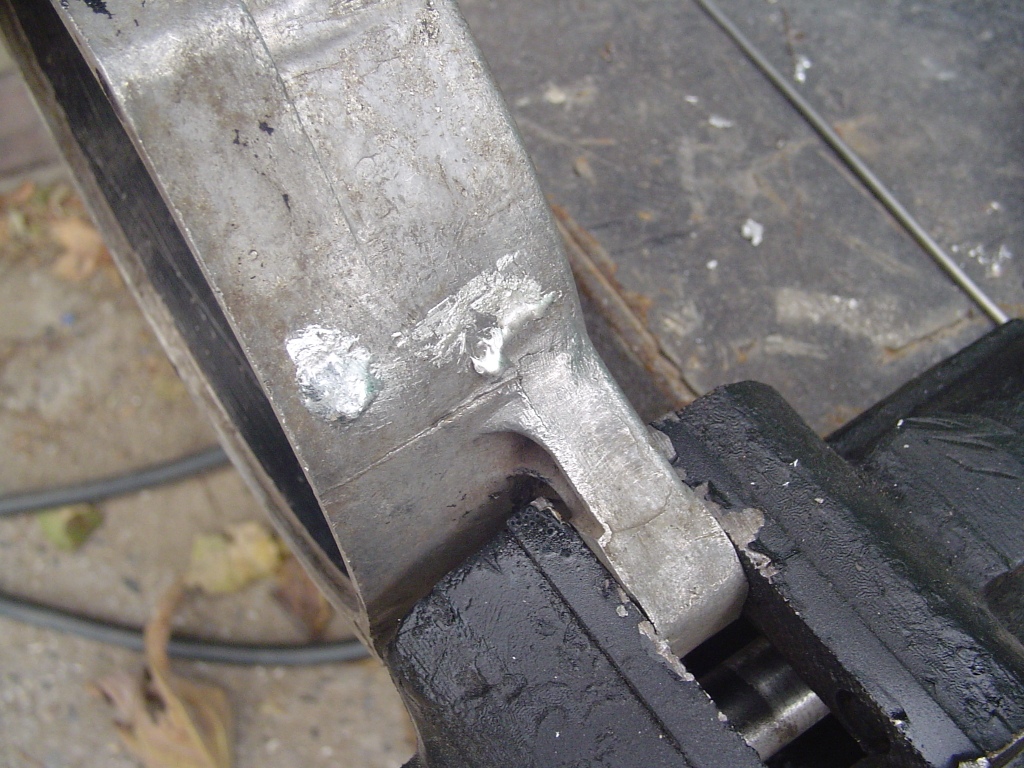

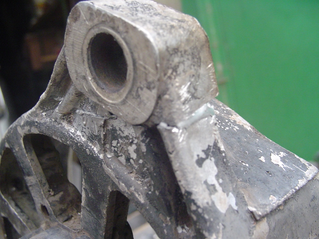

Так вот к старой теме. Эту течь так до сих пор победить не удалось. НО. Удалось таки выписать этих знаменитых прутков. Теперь дело за горелкой. Там в клипе и на сайте упоминается ацетиленовая. А её у меня нет. По простоте душевной я полагался, что прохляет пропановая… НО её мощности хватило на крышку генератора только когда вывернул наизнанку бытовой редуктор на пропановом баллоне и получил факел размером времён святой инквизиции. И вот тогда всю прелесть этого прутка понять удалось. Удалось припаять отломанное ухо генератора. Правда, скорее всего, из-за того что хорошего прогрева таки достичь не удалось (греть приходилось минут 5-7 правда на открытом воздухе и небольшом ветру), да и спаивал не по ровной поверхности, а по разлому, от удара молотка она таки отвалилась и припаял её потом обратно ещё раз. Это так для интереса. Руками не отодрать, да и луженые участки не отковырять. Для сравнения обычный пруток оловянного припоя плавился и растекался тут же (последнее фото капля справа), но и разумеется отскакивал от легкого прикосновения (первое фото).

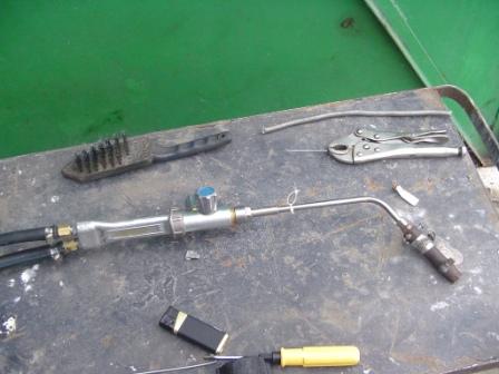

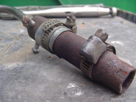

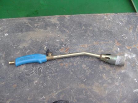

Купил сварочную горелку. Кислорода тоже нет. Решил попробовать воздух от компрессора. Чёрта с два. Не хочет она сним гореть. Полазив по сети, забрел на сайт к ювелирам. Там был вариант пропана с воздухом. Так они там изголяются над горелками не меньше, чем мы над карбюраторами. В общем, на фотах горелка типа - Я его слепил из того что было. Это трубчатый ключ 10х12 подошел лучше всего. Факел узкий, четкий и устойчивый. Прогревает мет лепесток из листа 50х50х3 мм до тёмно-красного свечения и позволяет закручивать плоскогубцами легким усилием. НО опять же прогревает крышку генератора всё-таки долго. Опять минут пять точно уходило. Поэтому буду изыскивать баллон кислорода и экспериментировать дальше. Ну а когда поднаберусь уверенности, постараюсь таки течь залудить.
