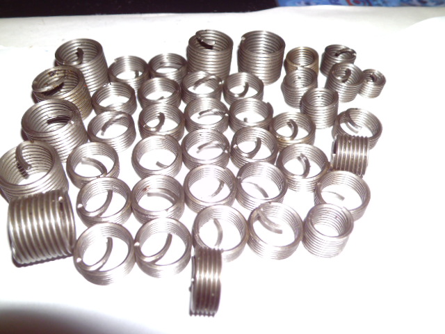

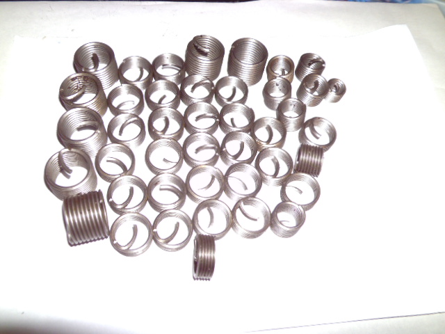

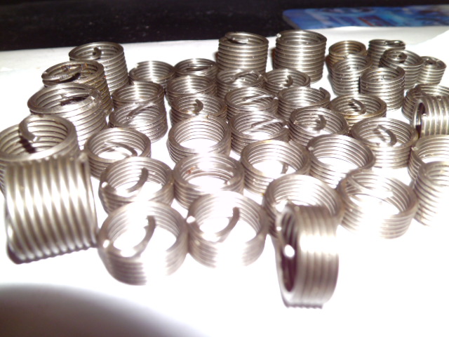

Совсем недавно столкнулся с проблемой сломанных шпилек. На чугунном блоке нижнеклапанного двигателя ГАЗ 69 было сломано 3 шпильки. С мотористом пошли по старому, проверенному пути, запаслись сверлами разных диаметров, накернили шпильки по центру и приступили к высверливанию. Сначала тонким сверлом, затем поэтапно более толстыми сверлами. Одна шпилька после высверливания, довольно легко с помощью небольшого зубила была выкручена, вторая шпилька, немного труднее, пришлось тоненьким зубилом извлекать остатки резьбы. После прогонки резьбы метчиком, в полученные отверствия были вкручены новые шпильки. А вот с третьей шпилькой получилась одна из описанных в теме историй. После извлечения остатков старой шпильки и прогонки метчиком, новая шпилька болталась. Не дала результат нарезка резьбы метчиком следующего размера,- ремонтная шпилька также болталась.
Перед этим я посещал одно "умирающее" предприятие, в моторном цехе подискивал себе какие-то метизы и обратил внимание на ящик в котором лежали полиэтиленовые пакеты с какими-то пружинками. На мой вопрос к знакомому работнику цеха, что это такое, получил ответ, что эти детали использовались для ремонта резьб разного диаметра. На память о посещении цеха мне подарили один такой пакет.
Пакет я показал мотористу (дедушке, который на Киевском авторемонтном заводе проработал 40 лет мотористом), он дал исчерпывающий ответ и продемонстрировал, как это делается. В отверствие с увеличенной по сравнению с штатной, нарезанной резьбой вкручивается вкручивается такая пружинка (или вкладыш) с помощью инструмента типа отвертки с прорезью, при вкручивании этот элемент повторяет шаг имеющейся резьбы. По полученному внутреннему диаметру была вкручена не ремонтная, а стандартная шпилька. При затягивании гаек, вкрученная в отремонтированную резьбу шпилька выдержала все нагрузки.
Хочу заметить, что эта деталь с внутренней и внешней стороны повторяет форму (или профиль) резьбы. В комплекте, который я получил, наружный размер этих деталей от 8 до 20 мм. Я умаю, что таким образом можно восстановить резьбу не только в чугунном блоке, но и в алюминиевом. Это избавляет от необходимости рассверливать головку блока цилиндров в местах установки ремонтных шпилек.
