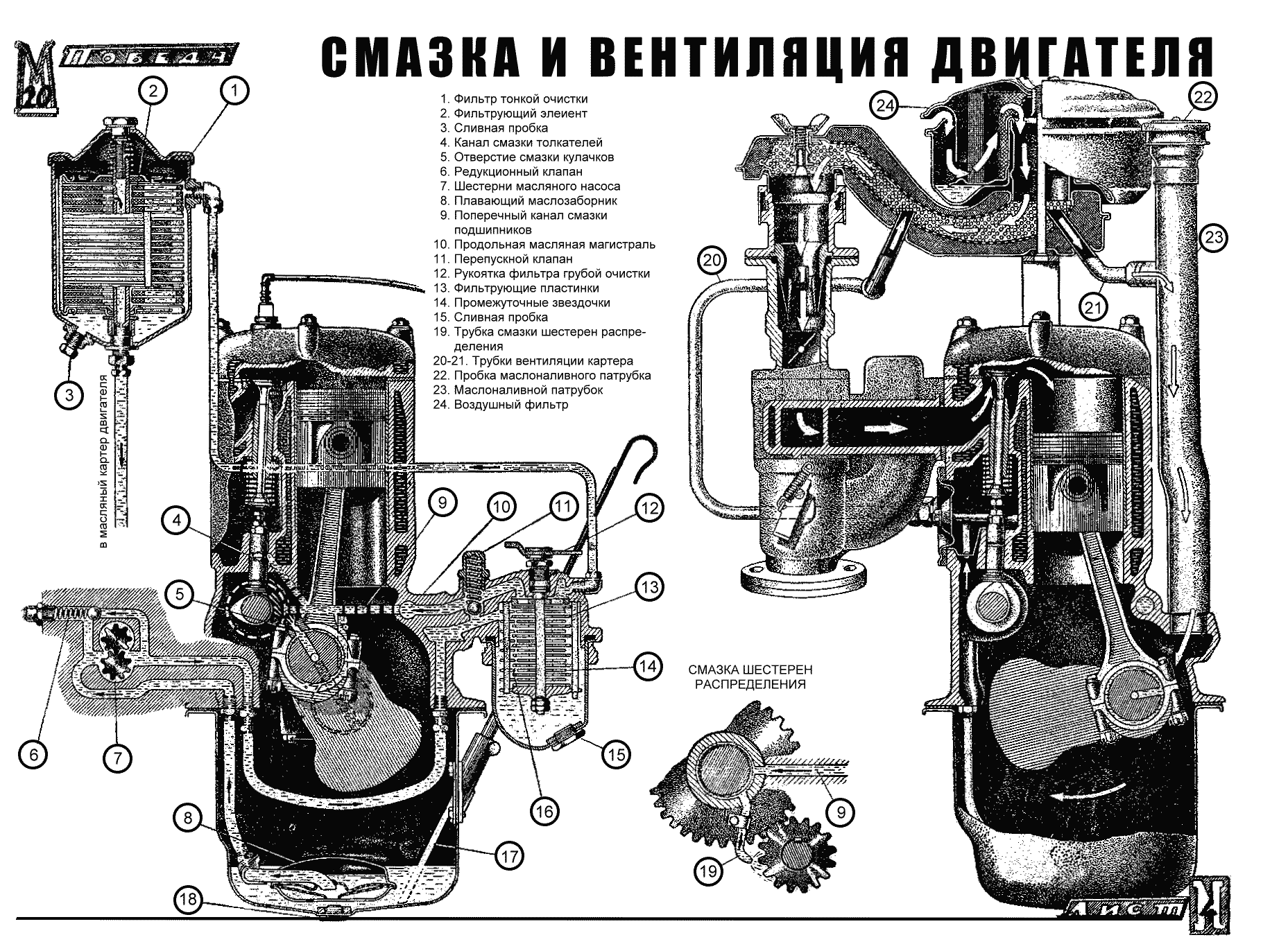

Как известно, на первых выпусках Волг вентиляция картера была закрытая, как и на Победе. На предке победовского движка Додже открытая. С третьего выпуска Волг перешли на открытую. У ГАЗ-24 — снова на закрытую (не сразу). Чтобы разобраться в причинах такой чехарды, я провёл небольшое исследование и вот его результаты:

Stirlitz   А вот как это было устроено в оригинале: http://w...   2007.04.18 9:19

Stirlitz   Фотографии первого выпуска из музея ГАЗа прилагают...   2007.05.17 18:26
Михаил   Отож, по воздухану вроде понятно, а как от крышки ...   2007.05.17 19:53
Stirlitz   Примерно так. Я собираюсь использовать отсос от от...   2007.05.17 21:16
