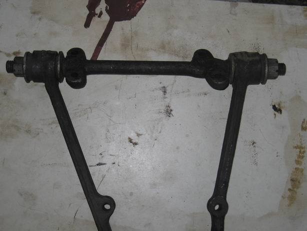

Так все дело в том, что приварил я по одной 12-ти миллиметровой с каждой стороны, собрал все на ось, затянул гайки, и ооооооо! blink.gif
Рычаги на резинках стали шире рычагов на резьбовых аж на 24 мм.
Пришлось срезать внутренние расширители, и приваривать их же на наружные. Вот.
Так что пишу то, что получилось.

Наладится погода, заеду на эстакаду, приложу к установленному на машину (переделанному) снятый (на резьбовых), сфотографирую и выложу здесь smile.gif
Цитата(Vladimir @ 2013.09.02 20:58) *
А насчет поста№68 , то там нет четкого фото собранной трапеции подвески , а на первом цветном фото , там ось нижних рычагов -самодельная- там отсутствуют сварочные швы.
См. фото :

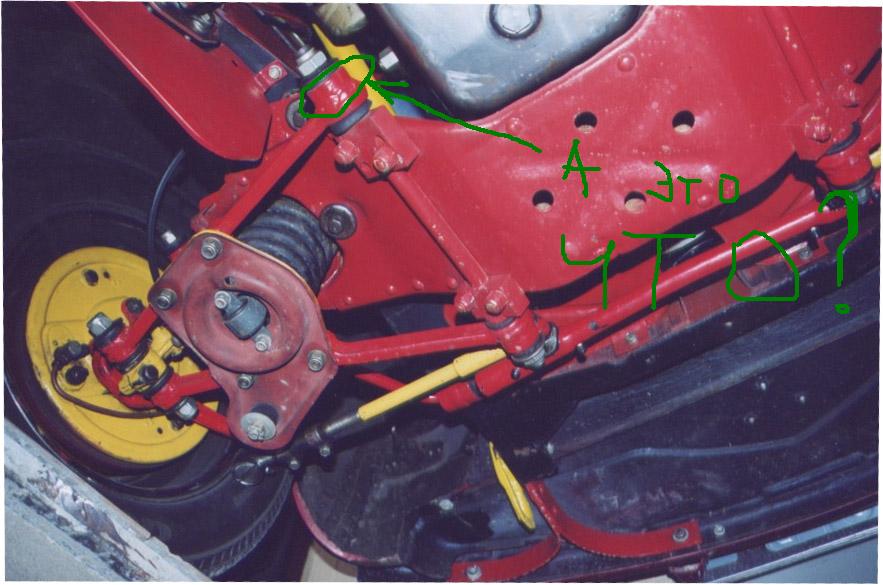

Dixi   Ребята, подскажите, откуда это?   2008.04.22 18:27
Stirlitz   Похоже на полумесяц. Но не знаю, у меня же рычажни...   2008.04.22 18:55
Валентин В.В.   А на подвеске с рычажниками у полумесяца три точки...   2008.04.22 19:18
Stirlitz   На подвеске с рычажниками рычажники выполняют роль...   2008.04.22 19:57
Dixi   Прикол в том что это заводского изготовления. Прич...   2008.04.22 20:44
borigen   Спасибо ! :biggestgrin: Резинки хорошо но они...   2008.04.22 22:26

Порох   Так все дело в том, что приварил я по одной 12-ти ...   2013.09.03 7:45
Vladimir   Левое фото не факт .Там отсутствует опорная чашка ...   2013.09.03 17:36
Порох   Может у тебя рычаги кривые?(ударенные). Оба одина...   2013.09.03 19:10
