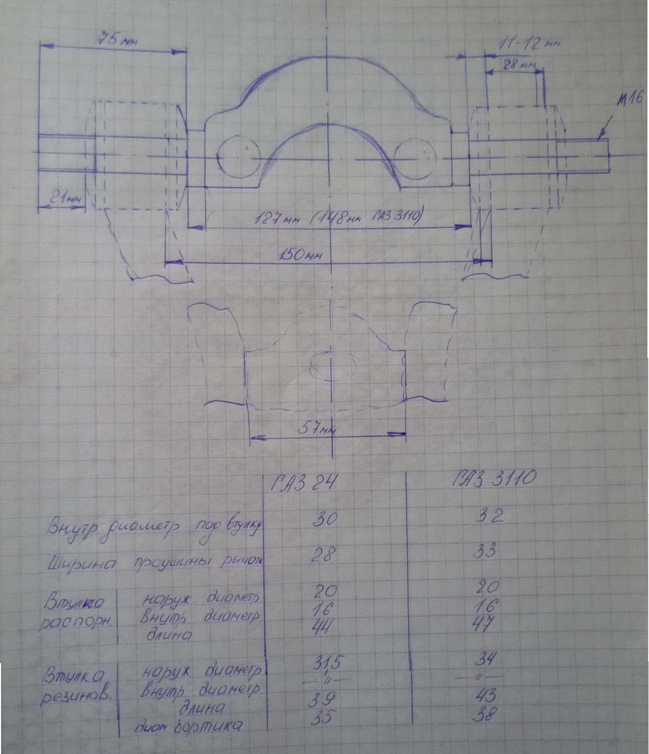

> Как поменять резьбу на резинку?, переделка передней подвески на ГАЗ-24
сообщение 2007.09.24 18:21
Что надо для переделки или где делают и сколько стоит?
Vladimir
сообщение 2013.08.30 20:50
Авто: ГАЗ-21 '1959
Из: Днипро
Был(а): 2023.08.10 21:49
При изготовлении нижних рычагов никаких чертежей не использовал. Просто перемерил рычаги Газ-24-10 и аналогично переделал свои рычаги. Верхние рычаги переделывал согласно эскизу с другого форума.
Использовал втулки с Газ-24-10. При сборе подвески отверстия нижних рычагов точно совпали с отверстиями в нижней опоре пружины, при сборе верх. рычагов требуемый размер L-57 мм тоже был выдержан .Эскизы были прорисованы уже после сбора подвески.

Vladimir   Переделка ходовой. 1.Выточить втулки нижних рычаго...   2012.08.14 22:56
Shtabs   Прошли уже почти 700 тык. - даже на новые не хочу...   2012.08.16 17:05
Vladimir   В таком случае лучше использовать гайки производс...   2012.08.16 18:54
Shtabs   Масло масляное? Имелось ввиду пока не понял что. ...   2012.08.16 19:20
Jack   Много лет капиталисты обходятся без шплинтов - я ...   2012.08.16 22:15

Shtabs   Переделка ходовой. 1.Выточить втулки нижних рычаг...   2013.02.15 17:55
Vladimir   Все резинки и втулки установлены с Газ 24-10. Рыча...   2013.02.17 21:30
Shtabs   Да с размерами рычагов все понятно, а вот втулки ...   2013.02.17 21:59
Vladimir   Все покупал как в наборе, как ремкомплект на 24-10...   2013.02.17 22:13
Shtabs   Тогда ты не понял мою мысль: рычаги 24 и 2410, ос...   2013.02.17 23:34

Vladimir   При изготовлении нижних рычагов никаких чертежей н...   2013.08.30 20:50
Shtabs   Бумага плохая или в чем дело? Сказал "А...   2013.08.30 21:26
Порох   У тебя ж самого куча ошибок: У кого именно ?   2013.08.31 15:13
Vladimir   Еще раз повторяю , что последний эскиз не мой , а ...   2013.08.31 18:33
Порох   У тебя ж самого куча ошибок: - НЕТ такого размера...   2013.09.01 13:24
Shtabs   Из твоего поста, что был тобой откорректирован. Н...   2013.09.01 19:26

Vladimir   На нижних рычагах-2 втулки с двух сторон , на верх...   2013.09.02 18:47

Vladimir   Еще раз повторяю, что при сборе подвески никаких п...   2013.09.02 19:58

Vladimir   Левое фото не факт .Там отсутствует опорная чашка ...   2013.09.03 17:36
Порох   Может у тебя рычаги кривые?(ударенные). Оба одина...   2013.09.03 19:10
Shtabs   Именно - рычаг собирается и обтягивается только н...   2013.09.03 20:47
