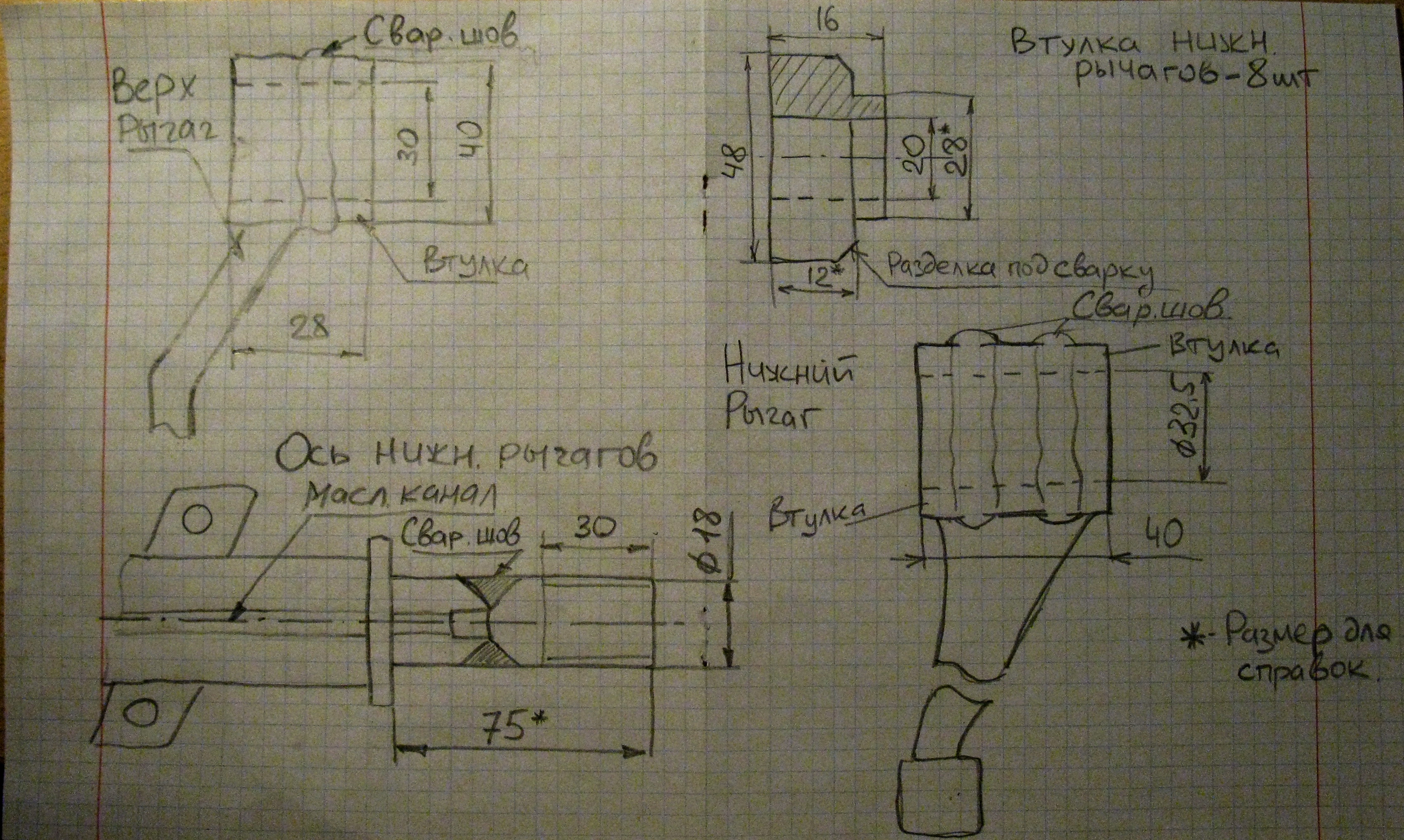

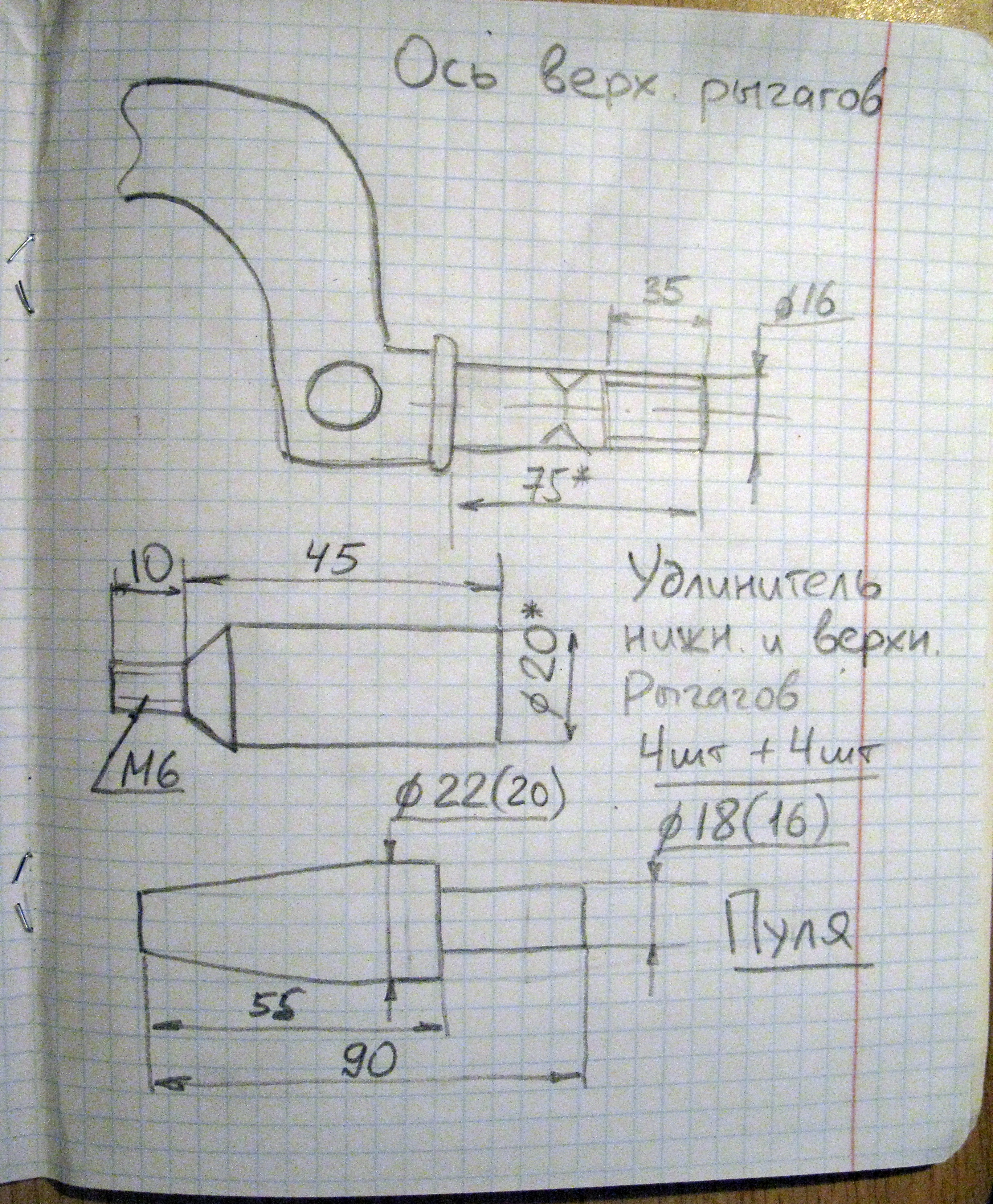

Итак:
В верхние рычаги:
24-2904125 - Втулка оси верхних рычагов …___ 4 шт.
24-2904126 - Втулка распорная ( длиной 44мм !!! ) … ___4 шт.
24-2904120 - Шайба пальца оси верхних рычагов (на 16 мм диам.)… ___8 шт. + 4 самоконтрящиеся гайки
В нижние рычаги:
3102-2904040 - Втулка резиновая оси нижних рычагов… ___ 4 шт.
24-2904042 - Втулка распорная оси нижних рычагов… ___ 4 шт.
3102-2904043 -Шайба пальца оси нижних рычагов (на 18 мм диам.) …___8 шт. + 4 самоконтрящиеся гайки
Шайбы устанавливать на каждом из 8-ми сайлентблоков с обеих его сторон
Рычаги доработать согласно чертежей Vladimir (пост № 112) :

Vladimir   Переделка ходовой. 1.Выточить втулки нижних рычаго...   2012.08.14 22:56
Shtabs   Прошли уже почти 700 тык. - даже на новые не хочу...   2012.08.16 17:05
Vladimir   В таком случае лучше использовать гайки производс...   2012.08.16 18:54

Порох   Благодаря [b]Shtabs, я разобрался :) Осмелюсь с...   2013.08.22 10:03
Порох   НЕ СПЕШИТЕ СЛЕДОВАТЬ вышеуказанным чертежам ...   2013.08.29 20:15
Vladimir   При изготовлении нижних рычагов никаких чертежей н...   2013.08.30 20:50
Shtabs   Бумага плохая или в чем дело? Сказал "А...   2013.08.30 21:26
Порох   У тебя ж самого куча ошибок: У кого именно ?   2013.08.31 15:13
Vladimir   Еще раз повторяю , что последний эскиз не мой , а ...   2013.08.31 18:33
Порох   У тебя ж самого куча ошибок: - НЕТ такого размера...   2013.09.01 13:24
Shtabs   Из твоего поста, что был тобой откорректирован. Н...   2013.09.01 19:26
Порох   Из твоего поста, что был тобой откорректирован. ...   2013.09.02 9:03
Vladimir   На нижних рычагах-2 втулки с двух сторон , на верх...   2013.09.02 18:47
Порох   А кто ни-будь смотрел фоты в посту № 68 ? Особенно...   2013.09.02 19:04
Vladimir   Еще раз повторяю, что при сборе подвески никаких п...   2013.09.02 19:58
Shtabs   Именно - факт. НУЖНО! А там делай как знаешь...   2013.09.02 20:34
Порох   Так все дело в том, что приварил я по одной 12-ти ...   2013.09.03 7:45
Vladimir   Левое фото не факт .Там отсутствует опорная чашка ...   2013.09.03 17:36
Порох   Может у тебя рычаги кривые?(ударенные). Оба одина...   2013.09.03 19:10
Shtabs   Именно - рычаг собирается и обтягивается только н...   2013.09.03 20:47
Порох   Именно - рычаг собирается и обтягивается только н...   2013.09.04 7:45
Shtabs   Прикольно - не понял ничего. :( Не подходит фор...   2013.09.04 20:56
Порох   Прикольно - не понял ничего. :( Ото ж и я себе с...   2013.09.05 7:27
