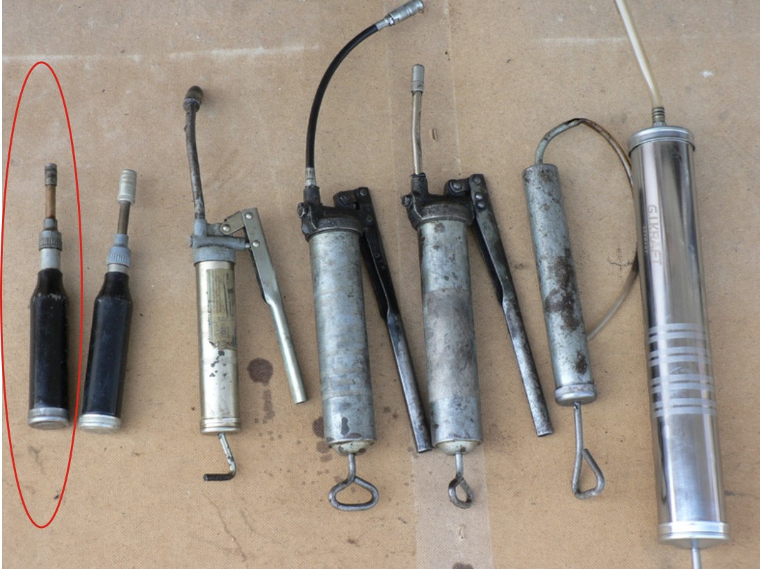

Почему мотоциклетный? Не знаю, наверное, потому, что их раньше ложили в комплект инструмента к мотоциклам. По крайней мере, у нас они именовались именно так.
А плунжерными (или рычажно-плунжерными) назывались обычные автомобильные рычажные шприцы, т.к. в них для нагнетания используется именно плунжер.
Я пользуюсь для смазки кардана именно этим:
И в продаже я их не видел (только у дедушек и сильно б/у). Хотя, вот, поиск показал, в продаже есть что-то похожее под названием "ударный шприц":
http://pressol.com.ua/catalog/show/cat_id=…4467&page=1
или вот
http://pressol.com.ua/files/camion/UserFil…talogs/1_15.pdf

Михаил   В комплекте инструмента на машину имеется специаль...   2013.07.07 8:42
Shtabs   Не понял, а почему мотоциклетный? :blink: - стан...   2013.07.07 20:29
Михаил   Почему мотоциклетный? Не знаю, наверное, потому, ч...   2013.07.08 9:17
Shtabs   Я тоже в магазинах не видел, а на рынке постоянно...   2013.07.08 11:52
