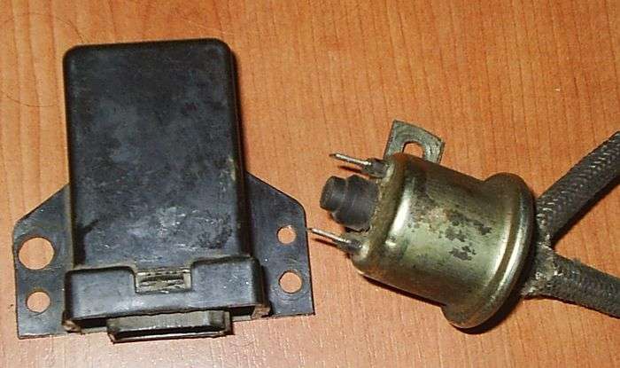

Сегодня мне отдали электроклапан и блок управления ЭПХХ. Вот интересно, как их подключать? Я понял, что шланги с электроклапана пойдут на штуцера №2 и 6. Есть разница, как? Дело в том, что электроклапан несимметричный, как видно на фото: один штуцер прямой, другой набок. Кстати, там какие-то цифры видны, 1 и 2 соответственно — значит, скорее всего, разница есть. Но какой куда?
Как я уже выяснил, прямой штуцер №1 электроклапана — на карбюратор для отбора вакуума (со стороны двигателя нижний штуцерок №6), тот который набок — на АСХХ на карбюраторе (на пневмоклапан, штуцер №2).
Про ЭПХХ поговорим в соответствующей ветке.
