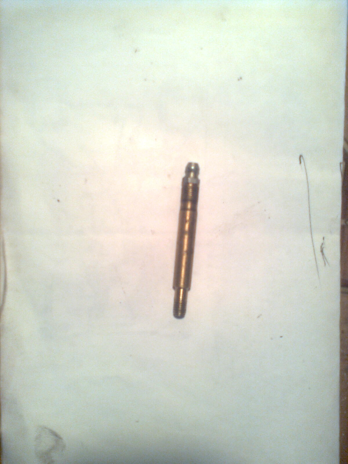

Тоже столкнулся с аналогичной проблемой, поэтому сделал небольшой удлинитель для масленки из "соска" камеры грузового автомобиля… В месте, куда закручивается золотник резьба перерезается под масленку, а на противоположной стороне сделана небольшая проточка и нарезана такая-же как на масленке резьба… Для смазки крестовины выкручиваю штатную масленку, закручиваю переходник, смазываю, затем возвращаю масленку на место…
