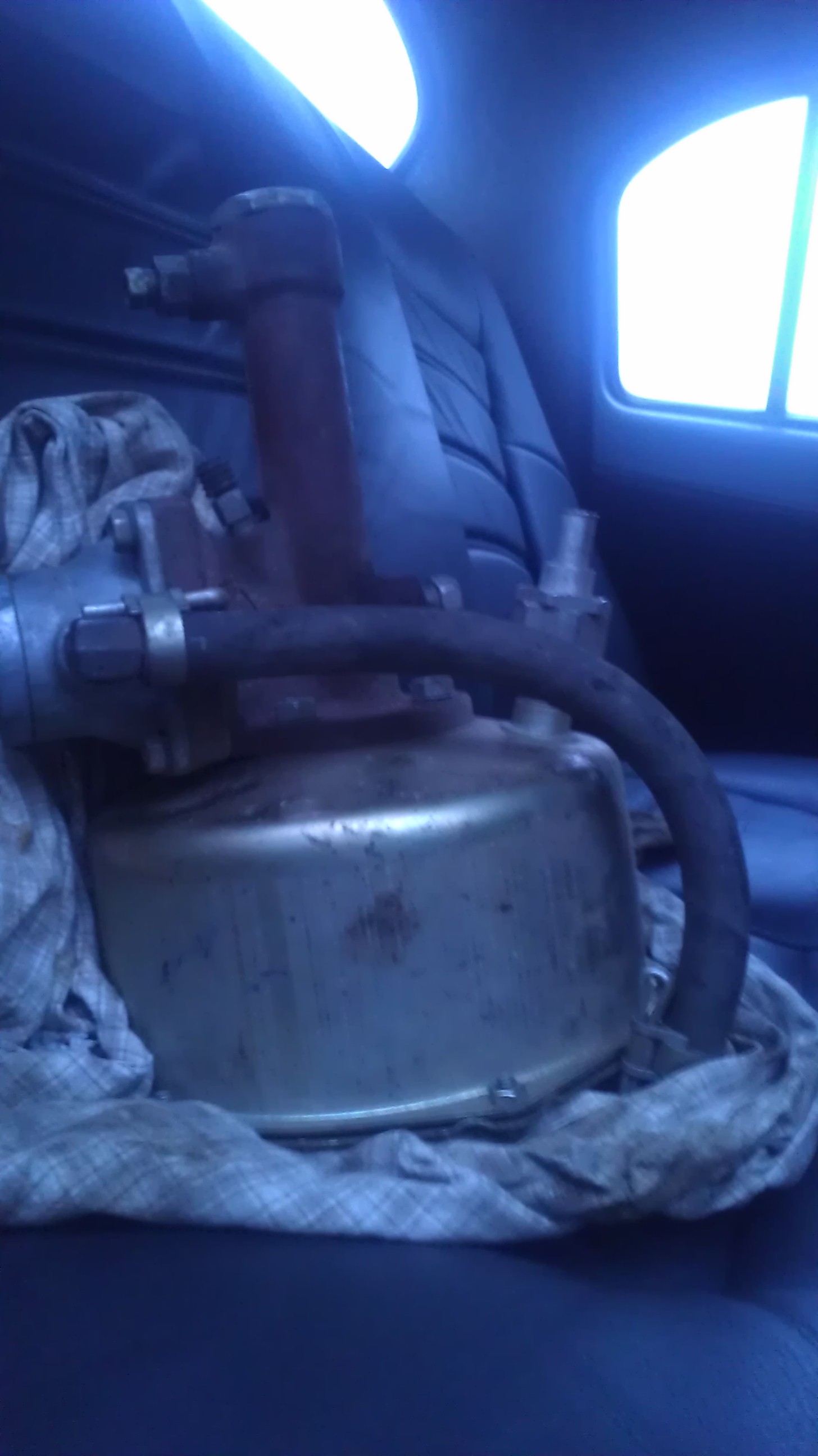

Просил вакумник,а получил вот что…Прикреплённое изображение Это ГВУТ или ВУТ?

Cres   Просил вакумник,а получил вот что… Это ГВУТ или В...   2013.07.03 20:00
Валентин В.В.   ГВУТ   2013.07.03 20:08
Cres   Другими словами попа?)))Правильно я понял?)   2013.07.03 20:38
Валентин В.В.   Ну почему… скорее наоборот. Эти усилители ставятся...   2013.07.03 20:59
Cres   Спасибо,а то я уже начал расстраиваться.Вот что зн...   2013.07.03 21:07
