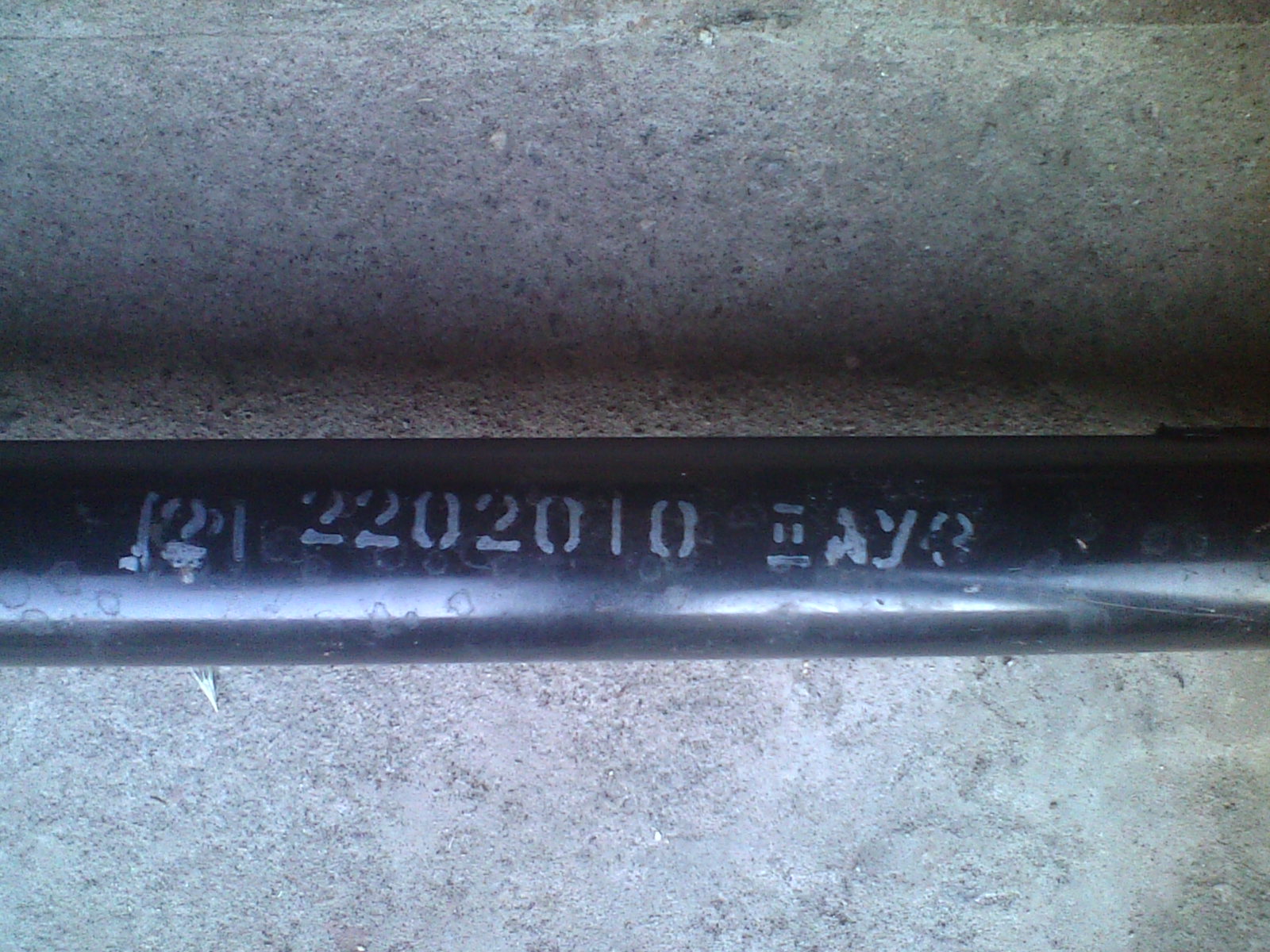

Только что вернулся со смотрин ещё одного кардана… Если те карданы, которые попадались до этого, были под вопросом о их "новом" состоянии… То этот, который я смотрел сегодня, не оставляет никаких сомнений, что он новый… Как будто его только что привезли с завода… Причём есть две части, и коротенькая в сборе с пром-опорой и длинная, правда между собой они не скручены, но гайки и болты есть, надо полагать, что их просто разобрали для удобства хранения. У дедушки была 21-ая Волга, Волгу продали, а кардан остался…
Новее кардана, чем этот я ещё не видел никогда в жизни… Красочка заводская, все фланцы блястят… Красочка ещё даже попахивает заводом… smile.gif Вот даже надпись такая сохранилась:
Я так обрадовался и подумал про себя, что в этом то карданчике всё должно быть тип-топ! smile.gif

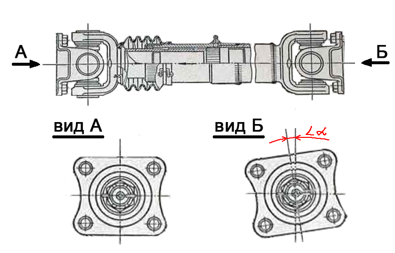

Но, только я взял кардан в руки и посмотрел в торец кардана, совмещая выступ крестовины который ближе ко мне с тем же выступом крестовины, что на том конце кардана, моей радости пришёл конец… sad.gif
Меня опять ожидала та же картина, которая была на тех карданах, что я видел до этого… wall0000.gif
Вот приблизительная картинка того, что я вижу… Угол альфа конечно же не измерялся, но если положить кардан таким образом, как показано на рисунке, то если смотреть по стрелке А мы видим одно, если по стрелке Б, то видим другое, хотя, по теории мы должны видеть одно и то же (именно это я и вижу когда смотрю на мой родной кардан)!!!
Капец… Теперь не понятно вообще, как такое может быть, что тот кардан который я снимаю со своей машинки, получается имеет отличия от тех трёх, которые мне уже попались… И, как же быть с теорией, что вилки должны находится в одной плоскости?! huh.gif
