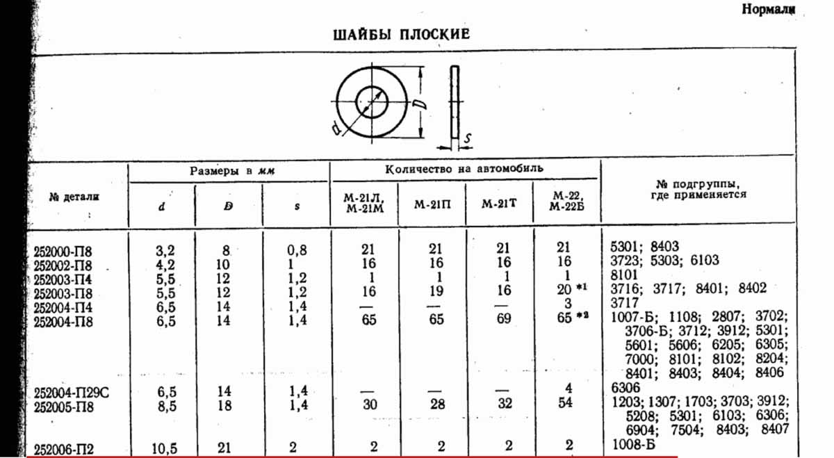

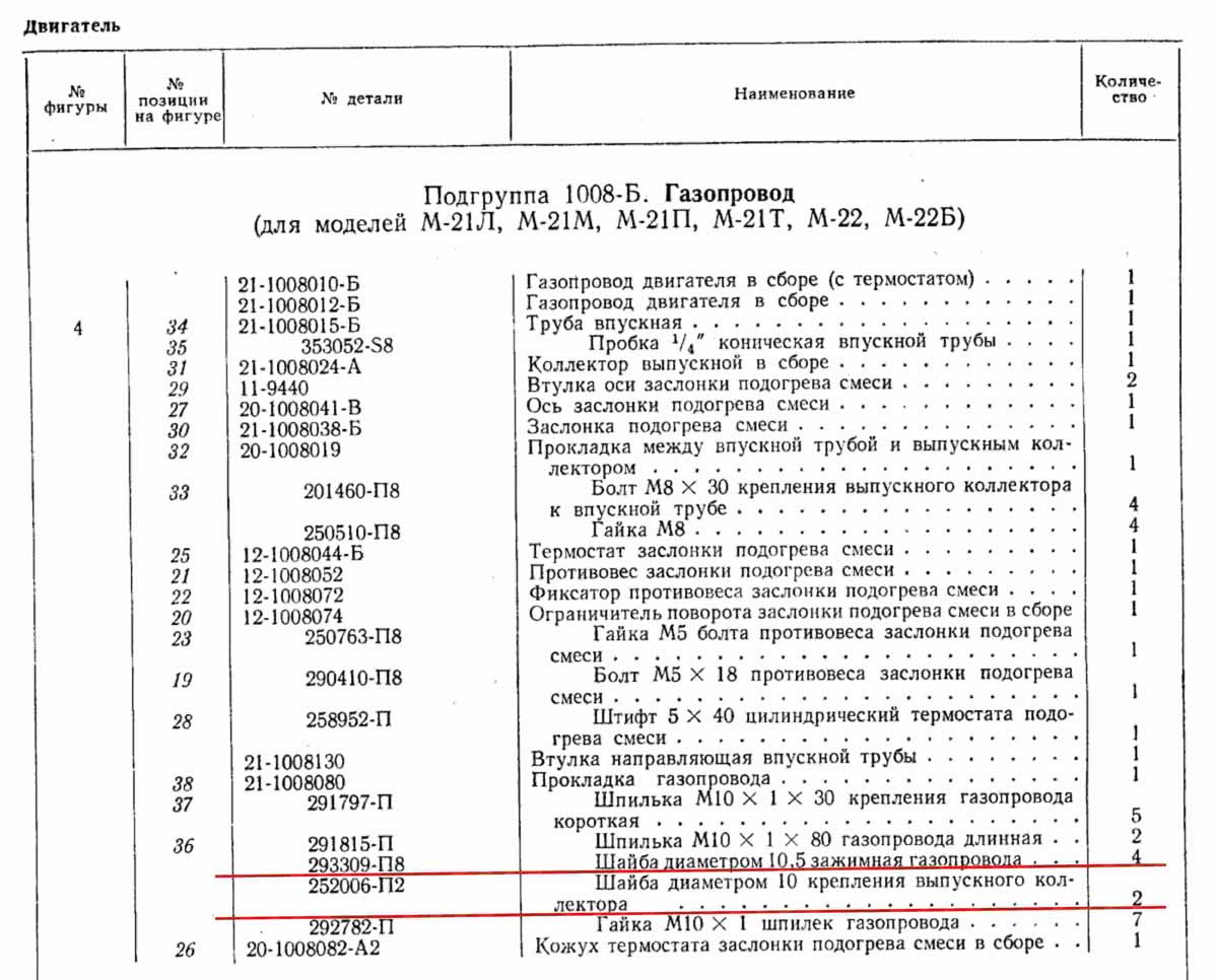

По креплению газопровода - использовались шайбы 293308-П8 -сферическая, зажимная (про которую говорим), требуется на двигатель в количестве 4 шт. и обычные плоские шайбы 252006-П2 - нужно 2 шт.
Вот вырезки из каталога:
Вечером, после работы гляну по другим каталогам, может там есть.
Хотя меня терзают смутные сомнения - опечатка исключена?
Уж больно номера похожи, отличаются буквально одной цифрой:
293300-П8
293309-П8

Михаил   293300-П8? Странно, в моем каталоге 1964 года тако...   2013.05.22 8:52
Shtabs   Завтра еще подниму свой каталог - на память не по...   2013.05.22 21:11
Михаил   Да, есть такая шайба - 293300-П8. Ставилась на кре...   2013.05.23 16:47
