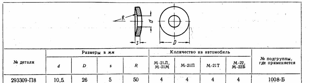

Михаил   Шайба стальная сферической формы толщиной около 2...   2013.05.19 16:25
Shtabs   Не там ищешь - у нас валом. :) Закупаю достато...   2013.05.19 20:20

Михаил   Не там ищешь - у нас валом. :) Закупаю достато...   2013.05.20 18:17
Shtabs   Завтра буду - напиши каких размеров нужно и в как...   2013.05.20 19:25
Михаил   Я про шайбы 293309-П8, большие, которые коллектор ...   2013.05.20 20:37
Shtabs   Большие, я полагаю, что на 10? Но они ведь на газ...   2013.05.20 22:12
Михаил   Вот САМЫЕ большие и нужны. Вот такие:   2013.05.21 6:53
Shtabs   Были и такие, но очень дорого - никто не берет и ...   2013.05.21 22:25
Михаил   293300-П8? Странно, в моем каталоге 1964 года тако...   2013.05.22 8:52
Shtabs   Завтра еще подниму свой каталог - на память не по...   2013.05.22 21:11
Михаил   Да, есть такая шайба - 293300-П8. Ставилась на кре...   2013.05.23 16:47
