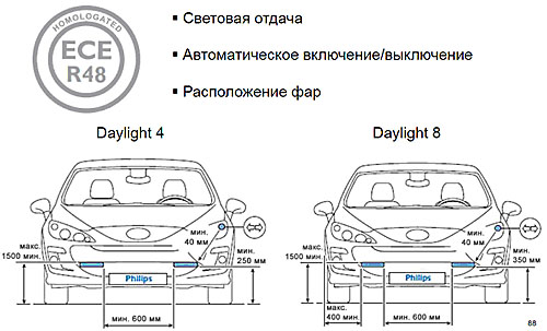

"...ДХО должны быть не только правильными, но и правильно подключенными. Правила ЕЭК ООН № 48 гласят, что дневные ходовые огни должны включаться автоматически при пуске двигателя и автоматически выключаться, когда включаются головные фары, за исключением тех случаев, когда головные фары включаются на короткий промежуток времени (подмигивание). В дополнение к этим требованиям, при правильном подключении ДХО Philips могут работать в режиме уменьшенной яркости или автоматически «притухать» при включении указателя поворотов..."
"...Требования по установке ДХО описаны в правилах ЕЭК ООН № 87 (
Комитет по внутреннему транспорту ) Европейской экономической комиссии ООН). Согласно им, ходовые огни должны быть установлены не ниже 250 мм и не выше 1500 мм от поверхности дорожного полотна. Минимальное расстояние между внутренними краями огней - 600 мм, а от огней до края автомобиля - не более 400 мм."[/b]
Я думаю, что если ГАИшники наши или иностранные, прицепятся к установленным ДХО на Волгах или других авто, можно всегда сослаться на этот комитет и эти правила.
