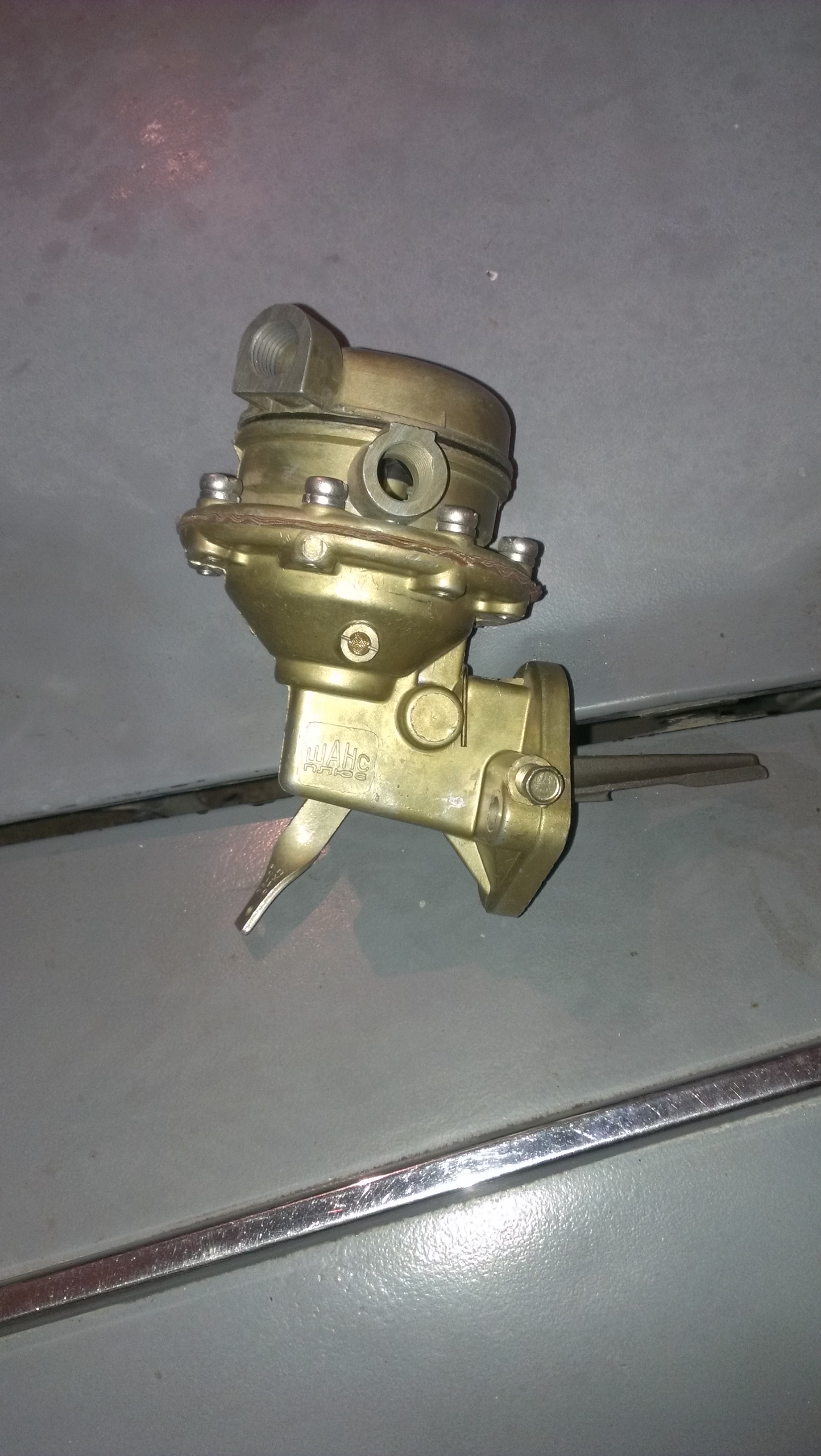

Женя
сообщение 2013.03.21 16:19
Вот такой насос
Вот такой насосПрикреплённое изображение
Дайте пожалуйста каталожный номер того пекаровского насоса

Shulc   Подогнали мне как любителю волг новый бензонасос, ...   2013.07.13 15:21
_ShvartZ_   Победогаз69, а так же нижнеклапанная Волга :)   2013.07.13 15:34
