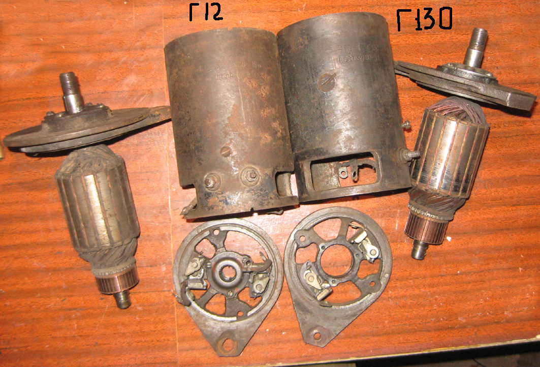

Оказывается генераторы Г12 и Г130!!!
Если повозиться - то можно из двух собрать один.

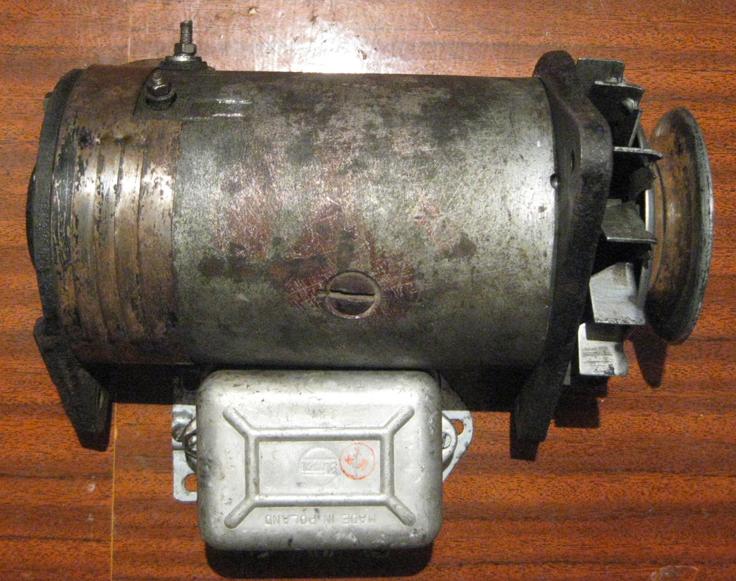

Также выкладываю фото польского генератора.
