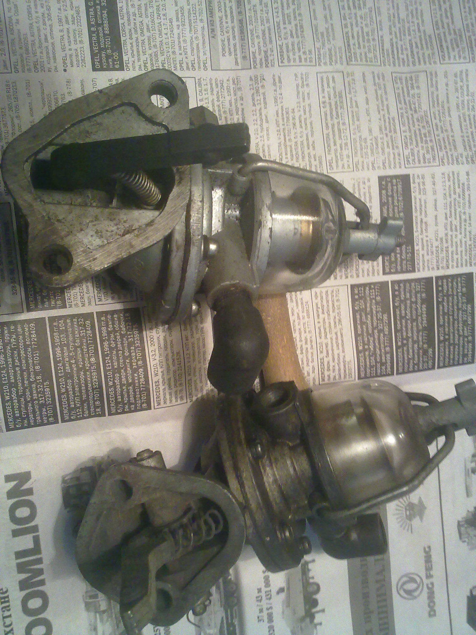

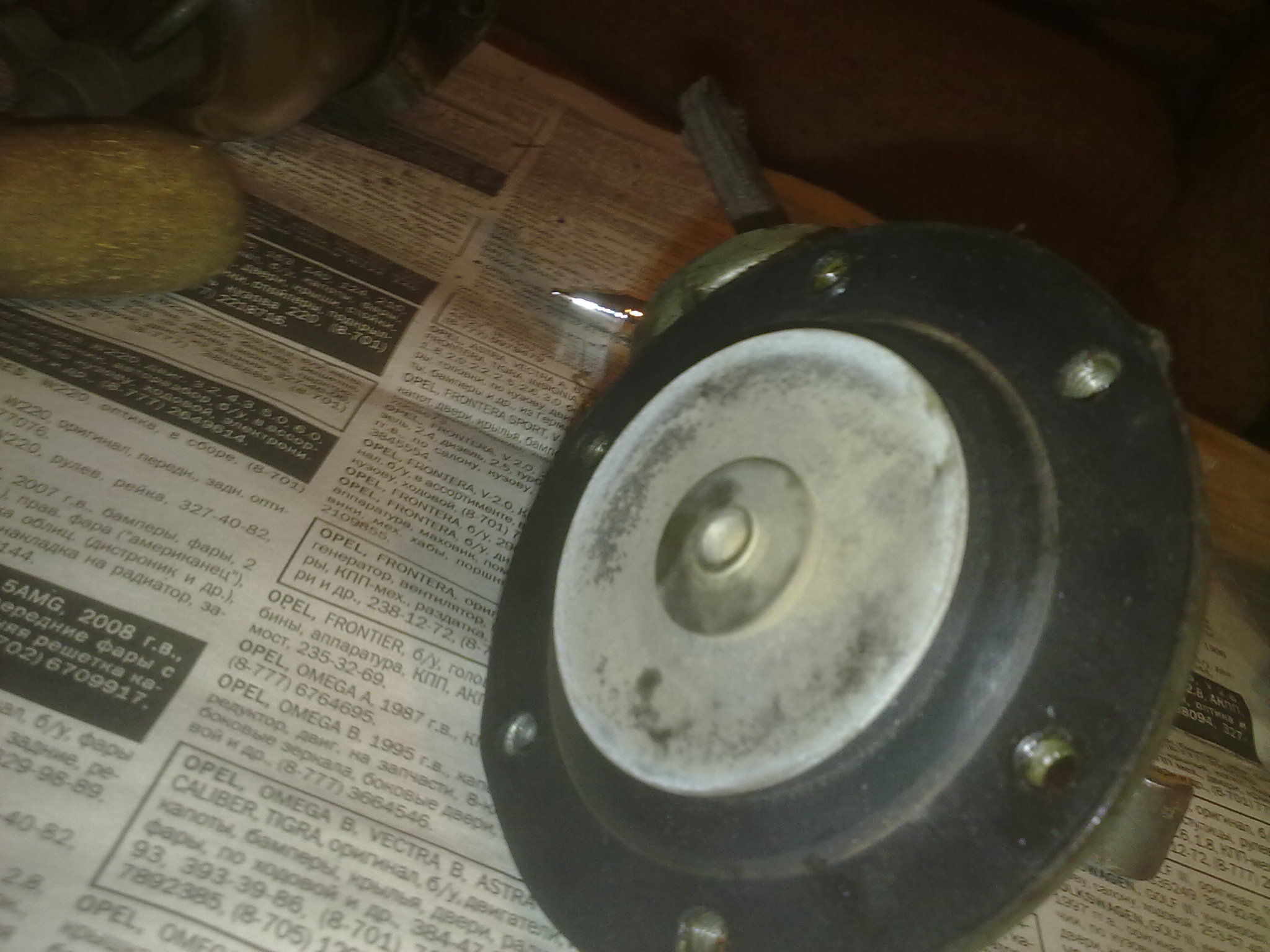

Приобрел сладкую парочку. Один родной б.у., другой ГАЗ-69 или -51 в общем полуродной новый, хрюкают оба, но к родному палец присасывает лучше; может, он просто в масле? Стоит ли в них ковыряться?
Поздно, расковырял. В том, что типа «родной», диафрагма не на болтике, а на развальцовке…
В принципе, есть запчасть от 69-го насоса, но получается, что он не ремонтопригодный ?

Stas7878   Приобрел сладкую парочку. Один родной б.у., другой...   2013.02.12 16:15
Hellbomb   Стас. я себе как-то купил ростовский бензонасос (в...   2013.02.12 20:14
Михаил   С чего это? Дешевую халтуру из отработанных детале...   2013.02.12 21:58
Hellbomb   Стелянные крышки не поздновато ли для кооператоров...   2013.02.13 23:44
Михаил   А что не так? В конце 80-х запчасти на 21-ю были в...   2013.02.14 9:00
Stas7878   Подолью, в родном насосе стояли клапана из текстол...   2013.02.14 12:09
