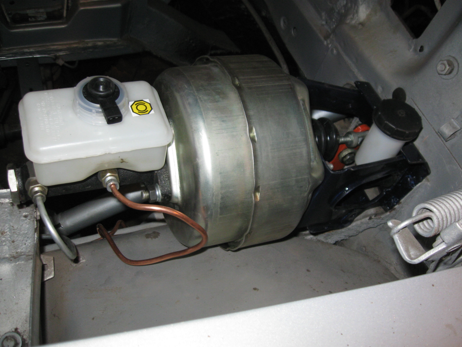

Перевариваеш (немного) кронштейн.Прикреплённое изображение

Shtabs   Сегодня собирал узел усилителя ГАЗ-3110 с "ку...   2012.12.30 20:22
Hellbomb   О! Большое спасибо, Виктор:) А что такое ...   2012.12.31 10:43
Shtabs   Таксопарковское старинное выражение в Луганской о...   2012.12.31 10:56
Stirlitz   БАКЛ’УШИ . Только в выражении: бить баклуши (·разг...   2012.12.31 11:47
Mayor   желающим вкрячить все ЭТО в ГАЗ-21, Витя. А ку...   2012.12.31 16:08
Диденчик   Перевариваеш (немного) кронштейн.   2012.12.31 22:28
Shtabs   По хорошему нужно немного перекроить моторный щит...   2013.01.01 12:02
Mayor   Да уж. Я так и думал и на фотке видно что в АКБ уп...   2013.01.01 17:30
Shtabs   Не было времени вплотную заняться, но совсем неда...   2013.01.01 18:21
Mayor   Ну а если не удается изыскать скажем ВУТ24 или 412...   2013.01.01 22:38
Jack   …но совсем недавно разглядывал "Патриот...   2013.01.01 23:39
Hellbomb   Интересно, а на обычном "бобике" ВУТ не ...   2013.01.05 12:43
Jack   А выжимной от Патриота не такой как на 24-ке?   2013.01.05 19:20
Hellbomb   Да вроде нет.   2013.01.05 19:54
Shtabs   Одинаковые, но у них был немалый переходной перио...   2013.01.14 0:04
