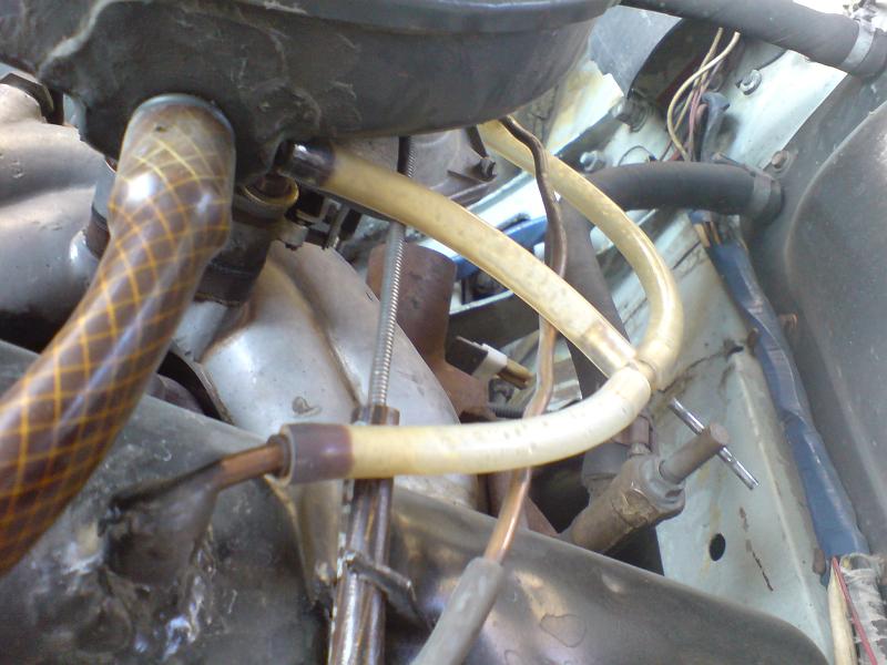

сообщение 2007.10.11 7:09
Вот щас.
Как можно судить по цвету трубок, активного уноса масла нет. Иначе за эти пару тройку дней и пробег в 150 км, они обязательно потемнели бы.

Mayor   Вот щас. Как можно судить по цвету трубок, активн...   2007.10.11 7:09
ADK-XXI С-Пб   Прикольно :) С прозрачными — просто классно...   2007.10.11 11:53
Валентин В.В.   Жаль что недолго :( Они мутнеть скоро будут, и ду...   2007.10.11 22:02
ADK-XXI С-Пб   Но можно рассмотреть, пока все прозрачно   2007.10.11 22:22
Mayor   Да пусть мутнеют и дубеют. Самое главное, что дейс...   2007.10.12 7:52
