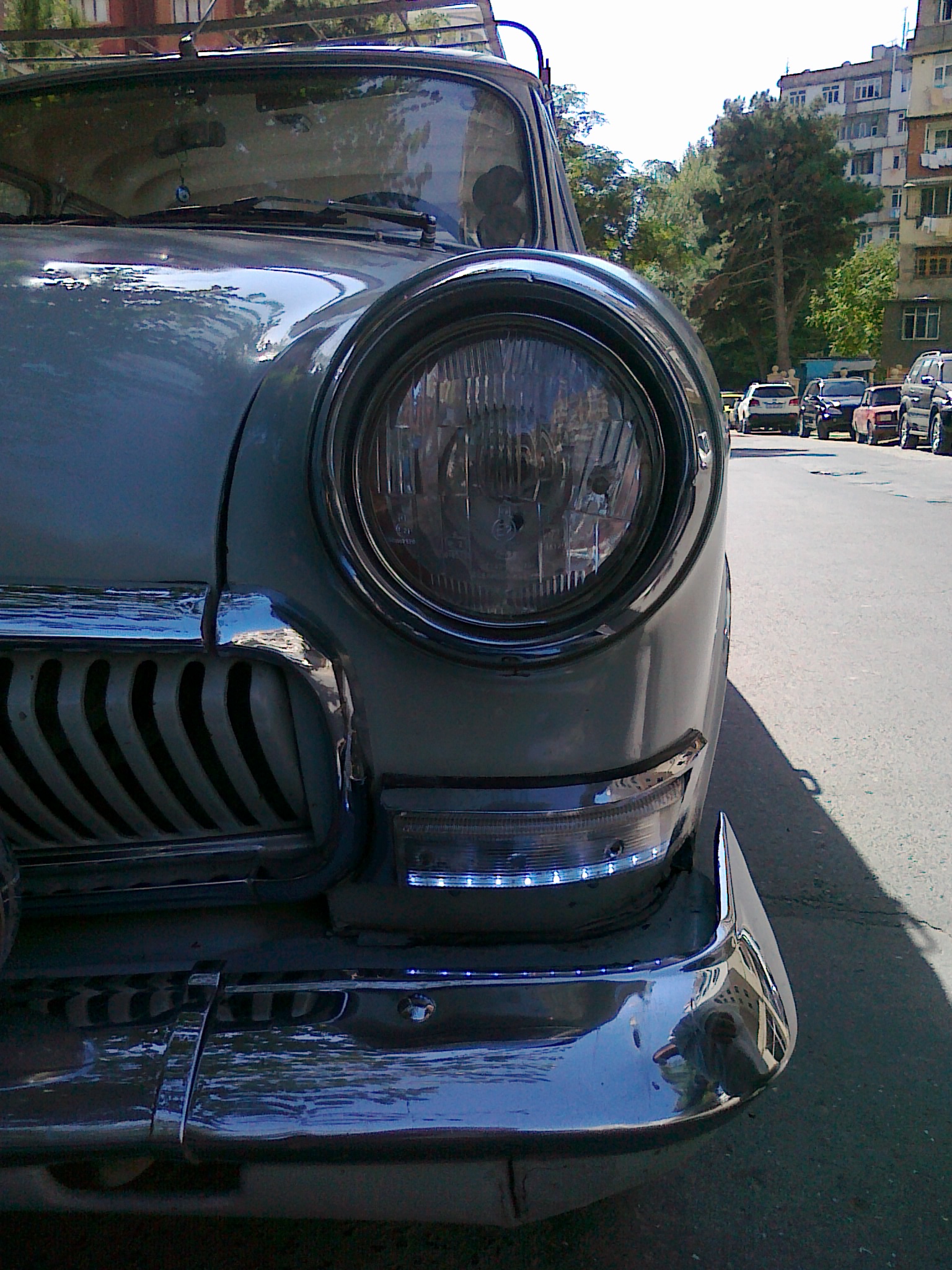

Sobur2000   Получил сегодня ДХО светодиодные, сын в форд встав...   2012.03.29 0:28
Vov65   За решёткой радиатора.   2012.03.29 8:18
Sobur2000   Владимир, нет. Прямо в решетке, они узенькие и шир...   2012.03.29 9:14
Vov65   Олег Фёдорович, это я ответил на вопрос А может и...   2012.03.29 16:21
Sobur2000   Володя, примерял вчера. Не встают. Если бы встали ...   2012.03.29 16:24

Vov65   Купил в маркете АТБ две полоски светодиодов сразу ...   2012.11.26 14:05
Mayor   У меня тоже полоски. Правда на ДХО они не тянут. М...   2012.11.26 20:00
