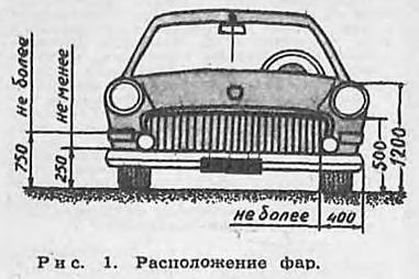

Вот картинка из журнала:

КоТТ   Вопрос, как крепить ПТФ?! я купил маленькие п...   2012.11.23 18:07
Михаил   В старых "За рулем" посмотри. Там есть ф...   2012.11.23 21:30
Саша   Примерно, где - то, так: :P   2012.11.24 6:29
Михаил   Вот картинка из журнала:   2012.11.24 10:04
DoctorLivesey   Себе на 2-йку - планирую ставить ПТФ на "зака...   2012.11.24 10:40
КоТТ   Зачем схема )) Есть ГОСТ на установку доп фар где ...   2012.11.24 17:41
Михаил   Я, правда, плохо помню соотношение деталей оперени...   2012.11.25 14:05
