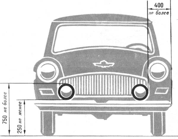

КоТТ   Кто бы подсказал, хочу поставить "ПТФ" (...   2012.11.16 20:42
Kombat   Привет ! а ты подбампер пробывал?   2012.11.16 20:54
КоТТ   Та вот буду пробывать ) главное летом не снести их...   2012.11.17 1:49
Kombat   привет! как -то не логично ! породистая ст...   2012.11.17 6:58
КоТТ   На самом деле хочу поставить фары головного света ...   2012.11.17 13:17
КоТТ   Вопрос, как крепить ПТФ?! я купил маленькие п...   2012.11.23 18:07
Михаил   В старых "За рулем" посмотри. Там есть ф...   2012.11.23 21:30
Саша   Примерно, где - то, так: :P   2012.11.24 6:29
Михаил   Вот картинка из журнала:   2012.11.24 10:04
DoctorLivesey   Себе на 2-йку - планирую ставить ПТФ на "зака...   2012.11.24 10:40
КоТТ   Зачем схема )) Есть ГОСТ на установку доп фар где ...   2012.11.24 17:41
Михаил   Я, правда, плохо помню соотношение деталей оперени...   2012.11.25 14:05
