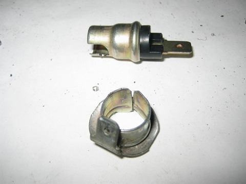

Так в том то и вопрос. Человек говорит что с маленьким патроном ставил галогеновую лампу. Мы с Игорем не встречали галогенки с патроном как габариты в фарах. Ну а габариты в фарах у меня работают.
У меня вот такой патрон и под него галогенок нет.

MVK   В качестве дневных ходовых огней планирую использо...   2012.11.22 7:45
Stirlitz   Это что за такие лампочки с маленьким цоколем? Ест...   2012.11.22 10:13
Vov65   Тоже интересно :unsure:   2012.11.22 13:38
DoctorLivesey   Когда менял себе в 90-х годах передние фары (стави...   2012.11.22 13:54
Stirlitz   Именно под такие, на 10 или 20 Вт? Как в подфарник...   2012.11.22 14:22
Sobur2000   Дима, а какой там цоколь на 10w галогенке? Что-то...   2012.11.22 14:37
DoctorLivesey   Именно под такие, на 10 или 20 Вт? Как в подфарни...   2012.11.22 15:21
Vov65   Так в том то и вопрос. Человек говорит что с мален...   2012.11.22 15:42
Stirlitz   Стоп… А ведь галогенку от противотуманки по цоколю...   2012.11.22 15:46
DoctorLivesey   Стоп… А ведь галогенку от противотуманки по...   2012.11.22 15:50
Sobur2000   На ГАЗ 21 фара без маленькой габаритной лампочки h...   2012.11.22 15:59
