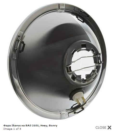

Цитата(Stirlitz @ 2012.11.22 14:22) *
Именно под такие, на 10 или 20 Вт? Как в подфарниках? Или всё же маленькие, как в подсветке приборки?
Не, не такие, как в подфарниках - это точно! По памяти пишу - там под "маленикие лампочки" 3…4 Вт (или сколько они там?)
Вот, примерно так те оптические элементы у меня в Волге - внешне выглядят:
- нашел по ссылке: http://www.wesem.com.ua/shop/category/prod…i/6-ikarus.html - в сети ее назвали "Фара на Икарус" (но мы-то с вами знаем, что - на Волгу! biggrin.gif )

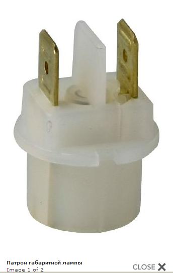

Цитата(Sobur2000 @ 2012.11.22 14:37) *
Дима, а какой там цоколь на 10w галогенке?
Вообще-то, я не уверен, что там лампочку именно на 10 Вт (галогенку) поставил… Скорее всего - обычная лампа накаливания, вот, как Игорь говорит, типа, "как в приборке". Которая подошла по патрону - ту и поставил.
Похоже, патрон там такой:
Прикреплённое изображение - http://www.wesem.com.ua/shop/category/prod…/23-a05921.html
