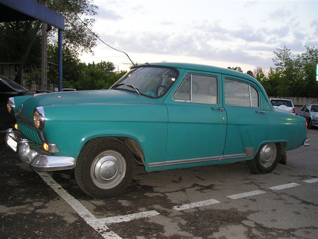

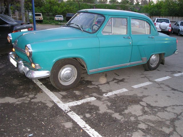

сообщение 2012.11.22 13:54
Когда менял себе в 90-х годах передние фары (ставил от ВАЗ-классики) - то там патроны под такие лампочки стояли "по умолчанию".
Естественно - пробросил два провода, от передних габаритов, и начала у меня "подсветка фар" работать одновременно с "лампочками в передних габаритах".
Фотки, кажется, не делал sad.gif полагал, что про такую возможность - все и так знают…
П.С.
Хотя, вот тут - чуток сбоку видно, что фара "изнутри" слегка подсвечена, одновременно с передними "габаритами":
