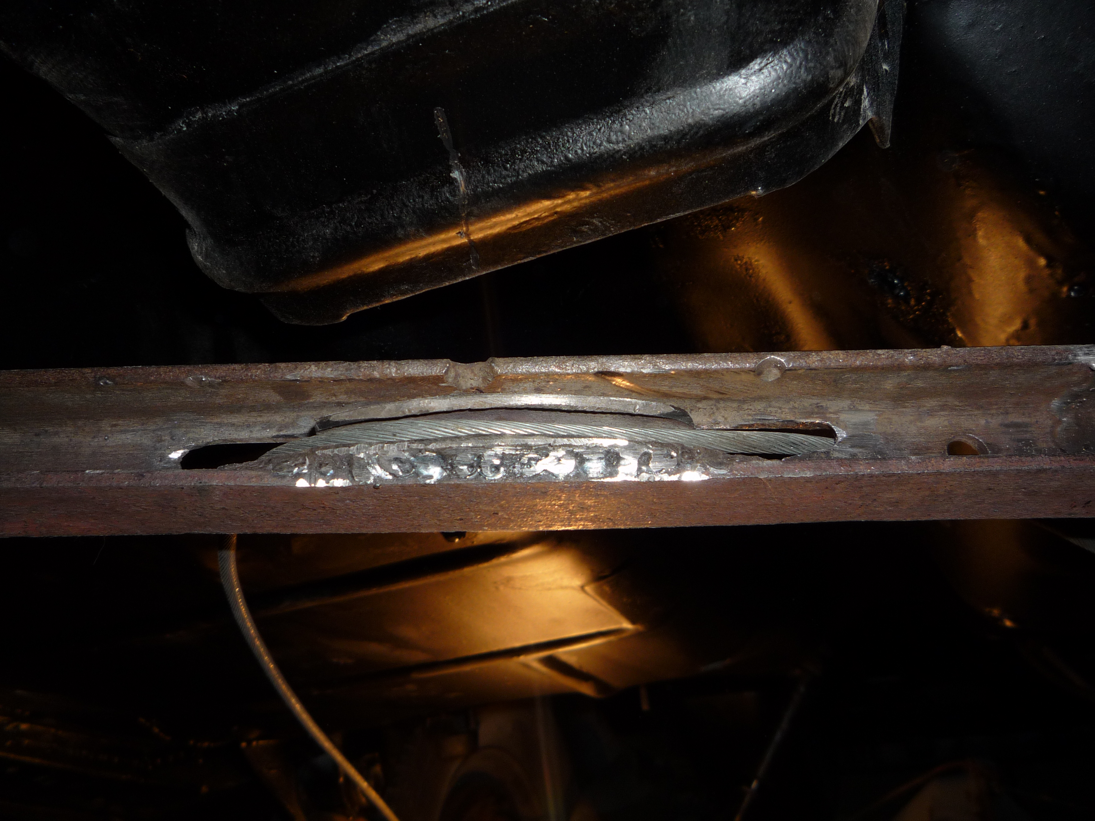

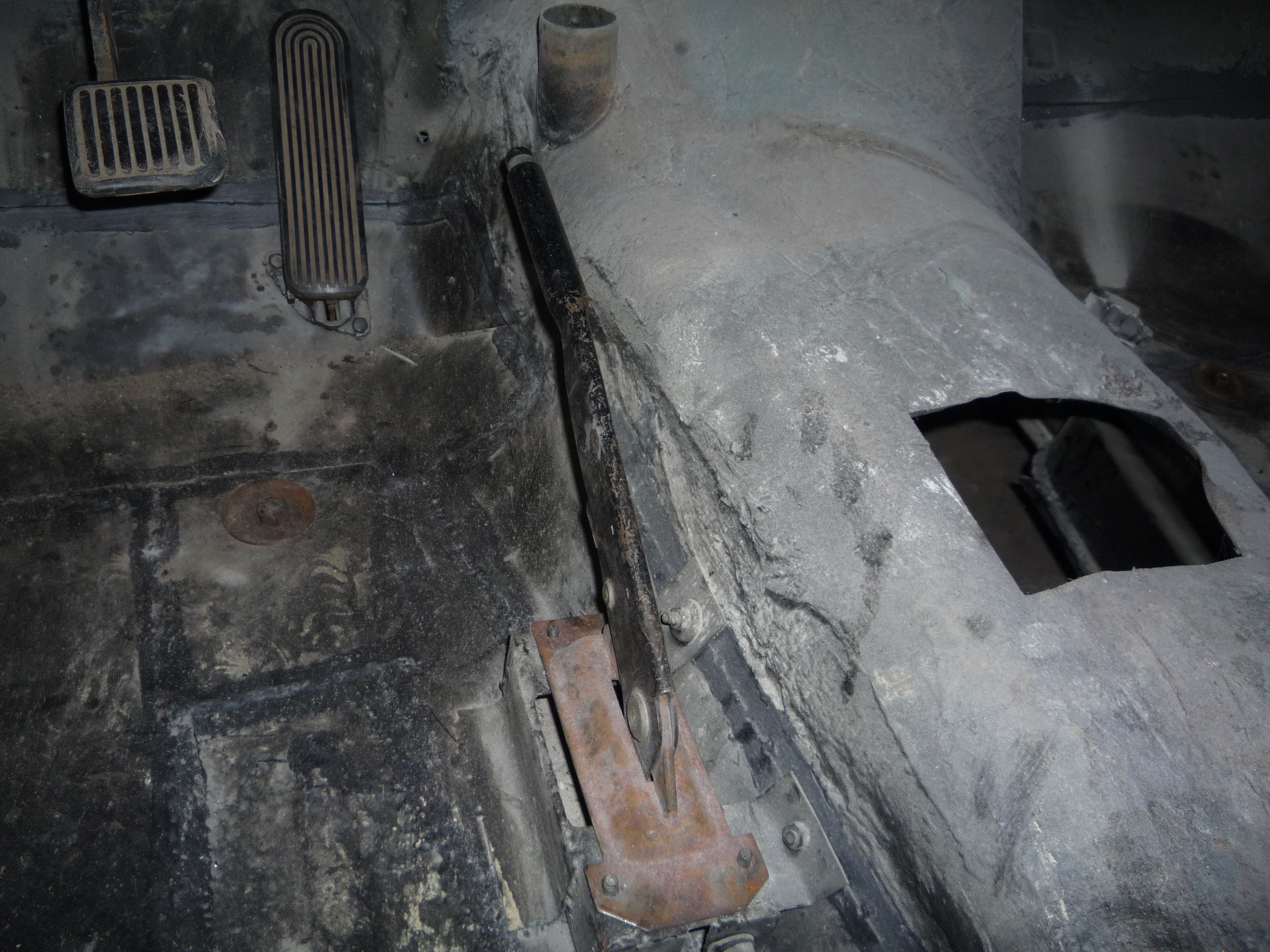

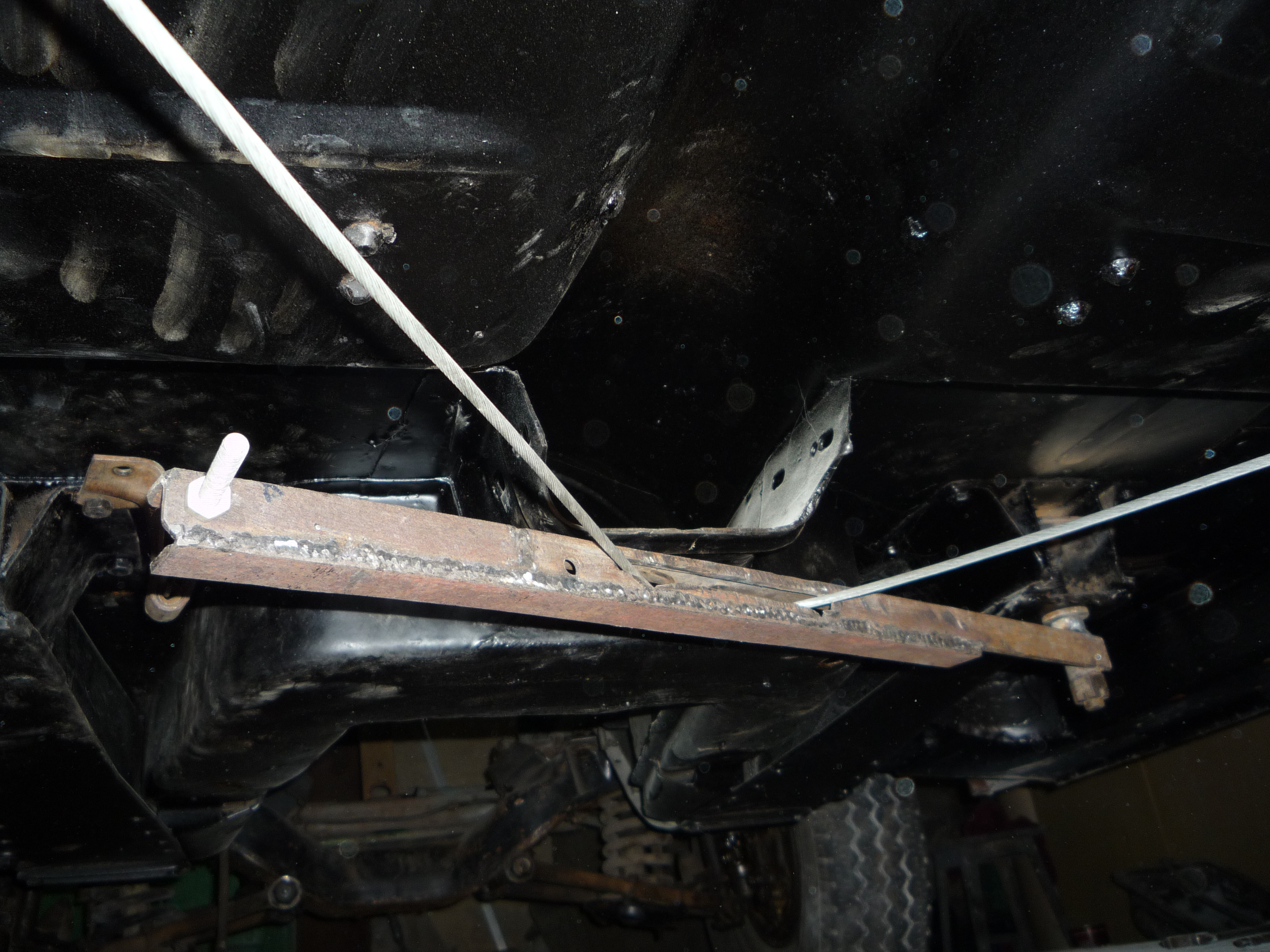

Задний мост не обязательно от 2410 - переставить от 24-ки опорные щиты можно на любой мост, а вот идея что-то мне не нравится: ногам и дивану не мешает? и смысл опять городить трубку для троса? - от нее ведь и избавились специально, что б нигде не затирало.
Получилось укорочение первого троса? Не понял смысл переделки, если можно обойтись штатной кочергой
Рычаг не мешает ,зато усилие нужно минимальнае и дивану не мешает ,все просчитано. Трубка всего 30 см ипочти прямая просто направляет трос Прикреплённое изображение Прикреплённое изображение Прикреплённое изображение
а мост да любой можно просто был 24-10
