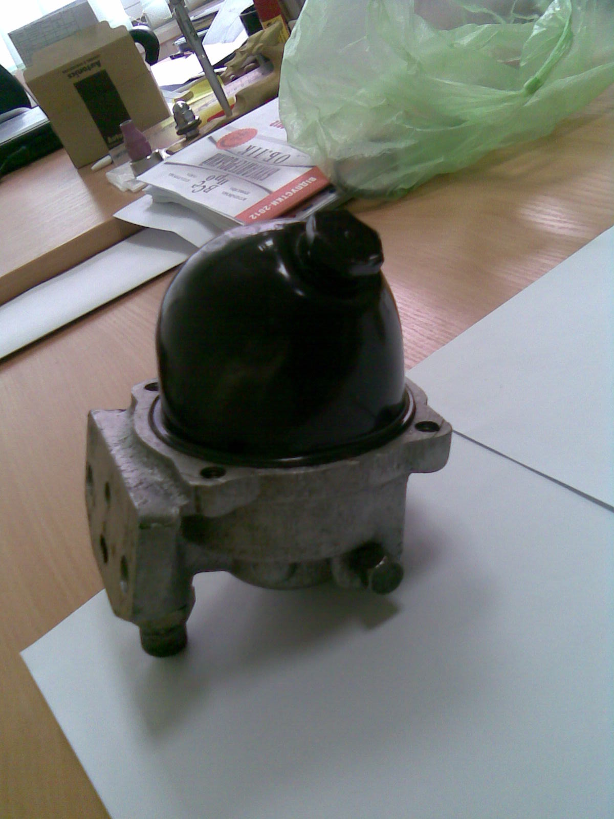

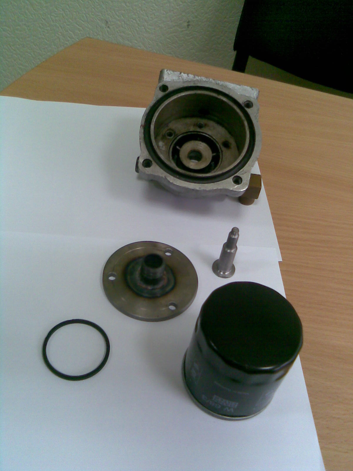

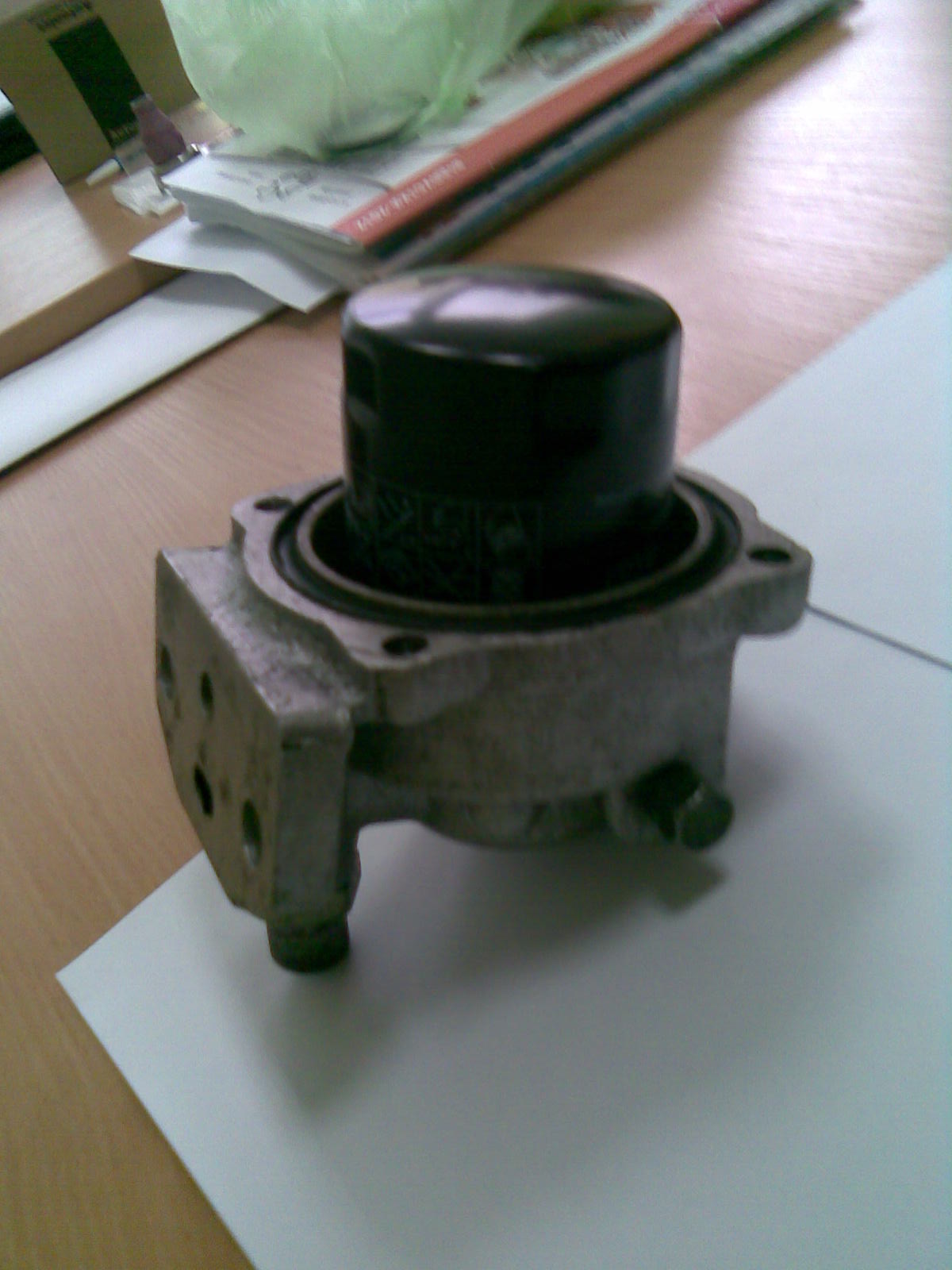

Решил переделать фильтр масла под полнопроточный. Фото деталей прикладываю Прикреплённое изображениеПрикреплённое изображениеПрикреплённое изображение После установки на машину и проверки отпишусь по результатам.
