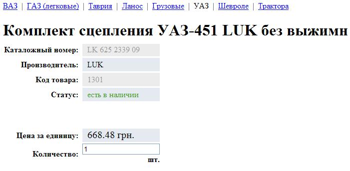

Сейчас - вот такая цена:
http://detali.zp.ua/shop/UAZ/sz/sz_55533.html
