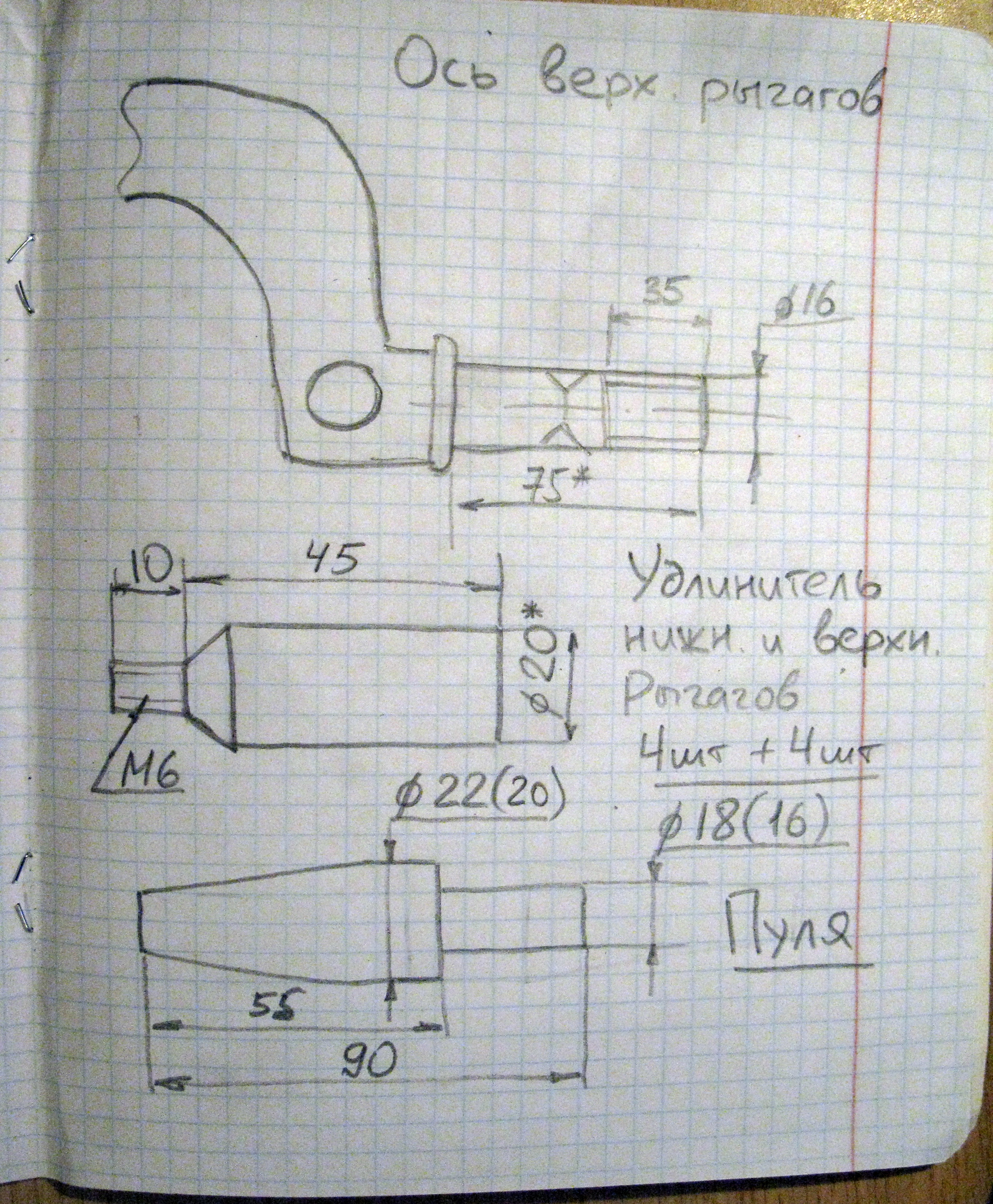

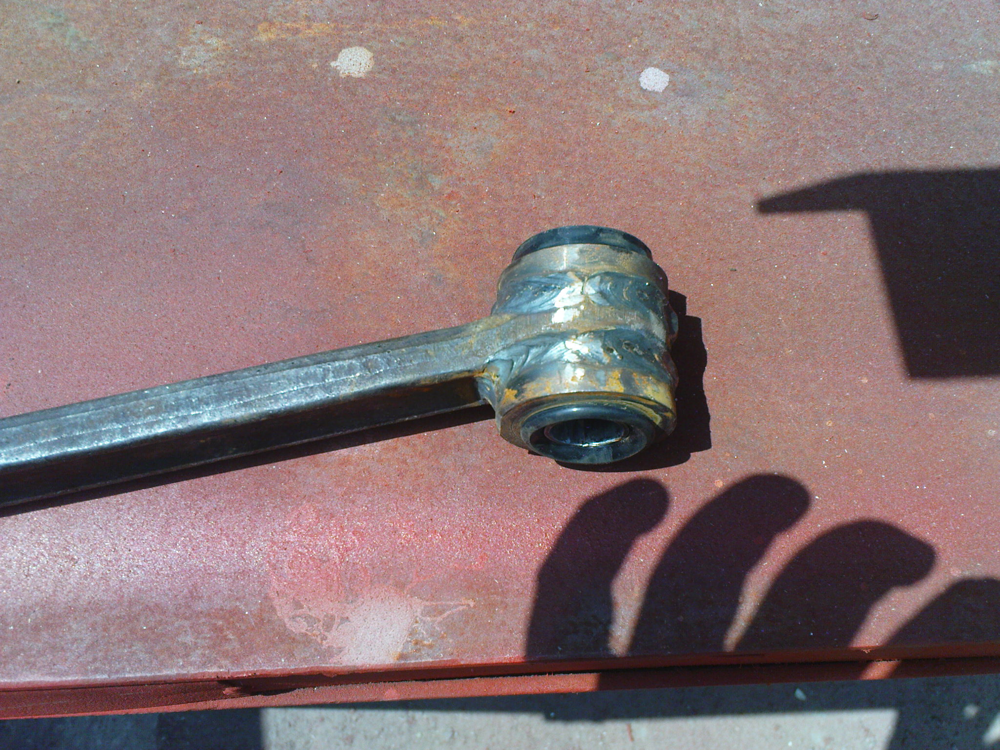

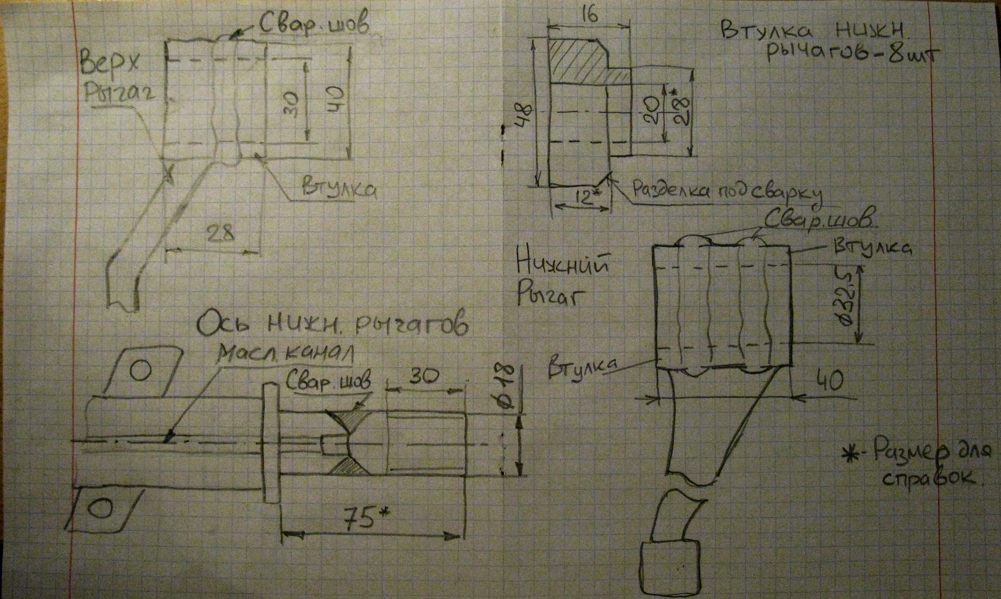

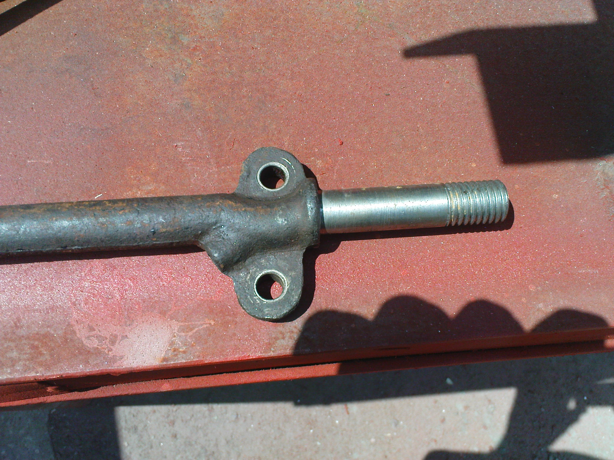

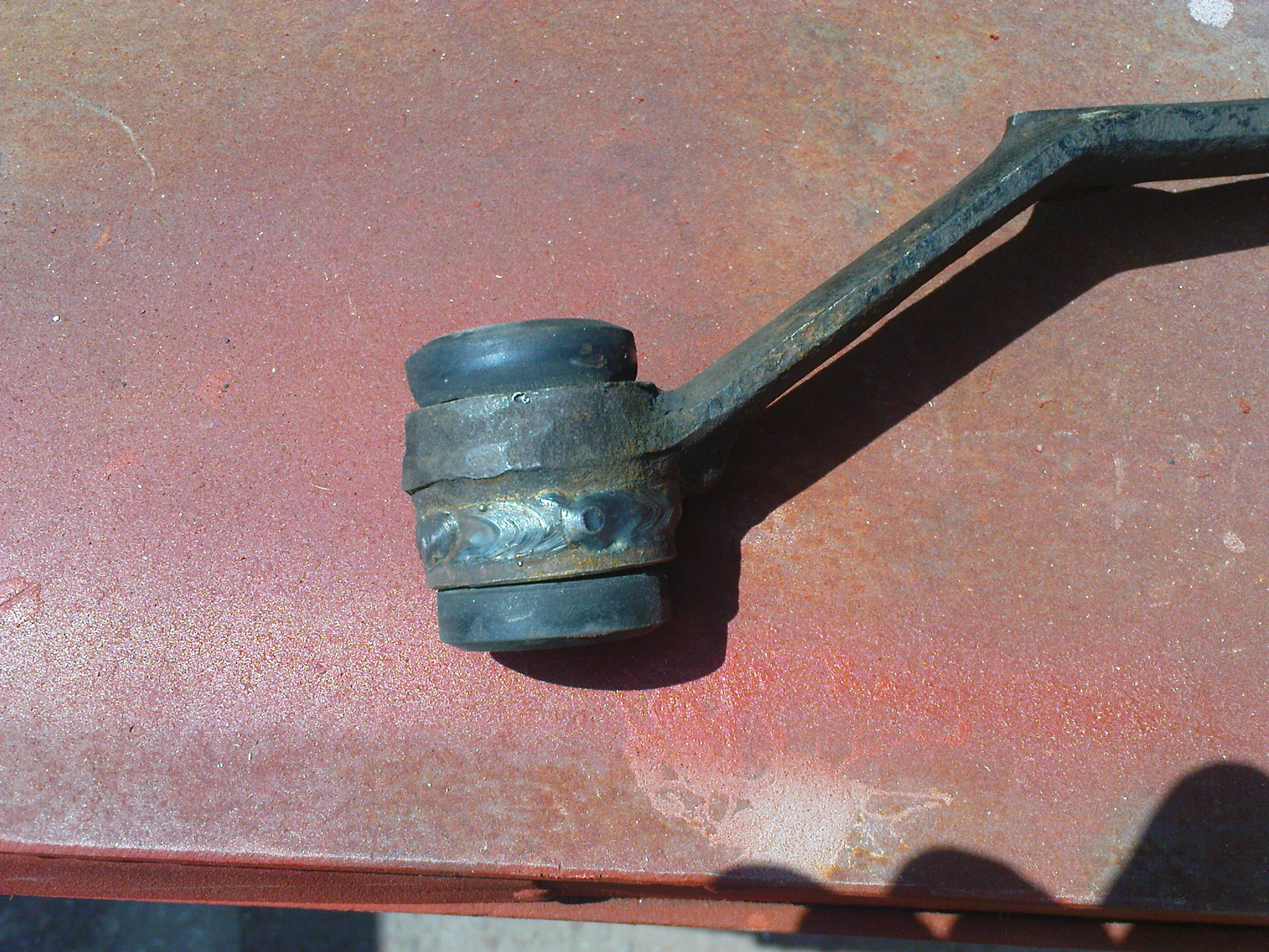

Переделка ходовой.
1.Выточить втулки нижних рычагов по 2 штуки на каждый и приварить их к рычагам так ,чтобы ширина рычага получилась 40мм.Расточить их внутри диам.32.5мм.
2.Аналогично замерить и выточить по одной втулки верх.рычагов наруж.диам.40мм иприварить их с внешней стороны рычага так чтобы ширина рычага получилась 28мм.
3.Выточить удлинители рычагов , сделать фаски под свар.шов и приварить их к рычагам.Проточить верх. рычаги диам.18мм и нижн. диам.16мм и нарезать резьбу под шаг покупной корончатой гайки.Гайки обязательно шплинтовать.В нижних рычагах есть масляный канал диам.5мм. в котором необходимо нарезать резьбу М6 для центровки удлинителя.
Сварку производить промышленным полуавтоматом большим током или электородом. Шов не охлаждать! Крепость шва зависит от ВЕЛИЧИНЫ РАЗДЕЛКИ КРОМКИ!(Это касается осей рычагов).НЕ забываем ,что при проточке шов уменьшится, и при затяжке гаек его порвет.Конструкция выполнена таким образом ,что при разрыве шва ,трапеции рычагов останутся на "родных" осях, что позволит свои ходом добраться до места ремонта.При соблюдении элементарной технологии все будет нормально.
4.Запрессовать резиновые втулки и при помощи пули запрессовать в них распорные втулки.Резиновые втулки замочить в бензине.
Сложность работ заключается в запрессовке втулок .Для этого потребуется гидравлический пресс .Для расточки желательно координатно-расточной станок.
При сборке обязательно использовать покупные выпуклые шайбы по 2штуки на каждую точку.
Всем удачи.
