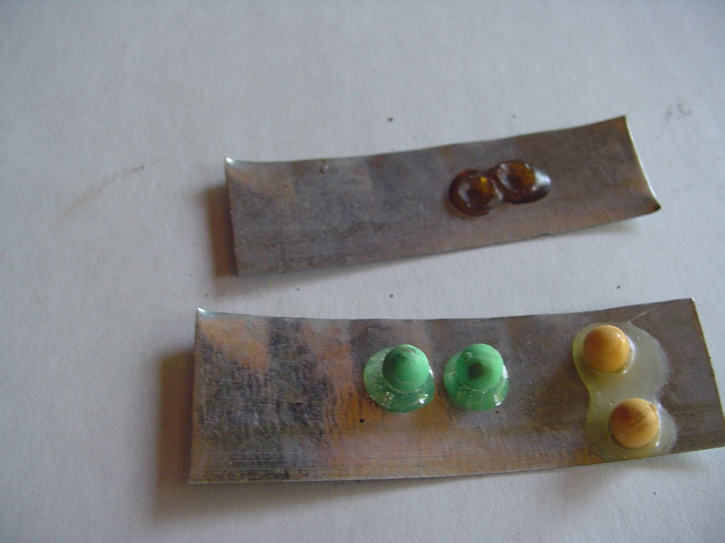

Да. Это тоже со счетов сбрасывать нельзя. Но тут, похоже, именно просто смыло. Я в этом так уверен, потому что это произошло буквально на моих глазах при эксперименте. Когда ртуть на шкале градусника подползла к 120 градусам, она ещё держалась, а вот пластмассовые шарики для пневмопистолета (я их приклеил к жестянкам для эксперимента) расплавившись, отвалились с обоих образцов эпоксидки. При 125 ° я обнаружил, что капли эпоксидки стекают. И буквально за секунды от неё не осталось следов, даже не пришлось прикладывать никаких усилий. А вот другая держалась и при 200 °, а масло, похоже, собиралось закипеть — слегка уже пузырилось.

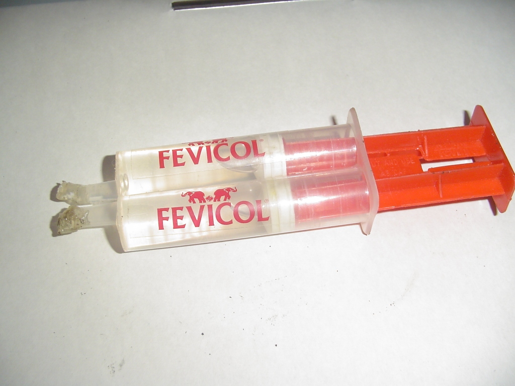

В общем, вроде, проехавши около 200 км, наблюдаю, наконец, сухость. А то пришлось изготовить и прилепить к блоку перед кронштейном правой подушки некое подобие катетора, дабы отвести сочащееся масло от мотора прямо на дорогу, с целью обеспечить защиту подушки (а то от масла расплылась — менял) и загрязнения самого мотора и подвески. И, хотя сухо, катетор удалять не буду — чтобы не понадобился.

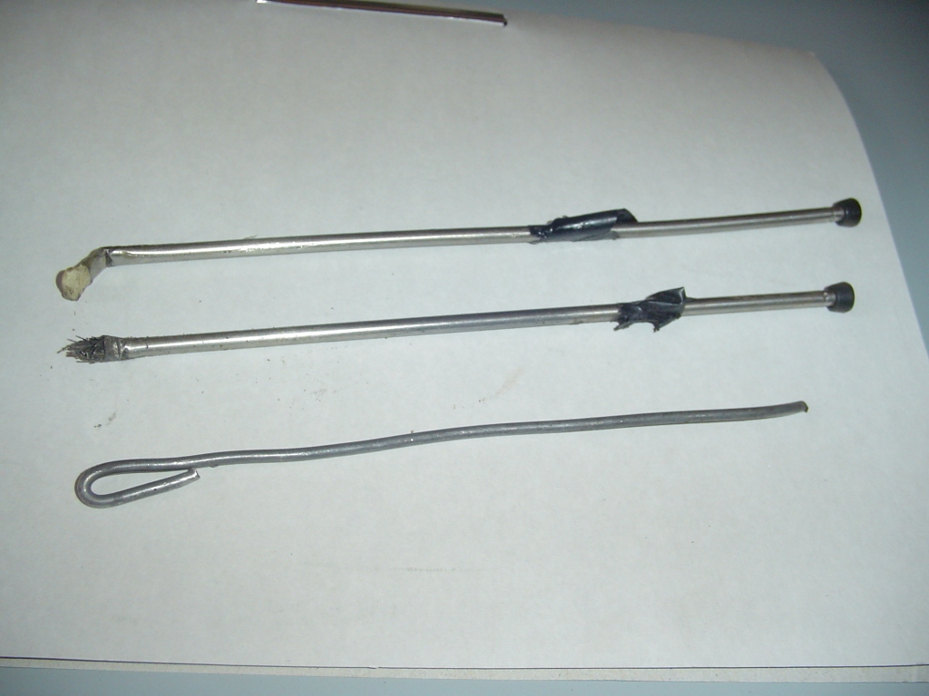

Технологию я описывал — коротко если, то, сняв радиатор, вывернул датчик вместе с его переходником. Через отверстие получил доступ в магистраль. Для зачистки изготовил щётку. Для удаления продуктов зачистки подавал через отверстие, на которое накручивается маслофильтр, воздух от компрессора. Перед зачисткой продувал и удалял тампонами, смоченными в бензине, масло. После зачистки обезжиривал тампонами с растворителем, периодически затыкая пальцем дыру, дабы кратковременно создавать давление с целью вдавить растворитель в поры, которые собирался заткнуть. Клей наносил шпателем. Ориентировочно зная, где сочится, на инструмент наматывал изоленту, дабы не промахнуться. При нанесении клея опять же создавал давление с целью вдавливания его в поры. И хотя буржуинский клей отвердевал что-то за 10 минут, дал время на полную полимеризцию — сутки. И только потом машину завел.

Для проверки на полоску жести наклеил шарики от игрушечного пистолета. Я выше это действо описывал.
Теперь имеются фотки. На одной пластинка в исходном состоянии — зелёные шарики с новым составом, жёлтые со старым. А вотрая пластинка после эксперимента — следов шариков и старого состава нет, а новый покоричневел, но так и не отлип при 200 °. Ну и его фотка. Надеюсь, теперь не подведет.
