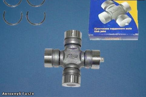

На газ24.рф увидел крестовины нового образца:
Кто-нибудь в наших краях такие встречал? Каково мнение?

Михаил   На газ24.рф увидел крестовины нового образца: Кто...   2012.08.06 22:00
Shtabs   Уже по ним был разговор - хуже, чем эти крестовин...   2012.08.07 17:07
Михаил   Да фиг его знает, с форума утянул, а там не написа...   2012.08.08 8:18
Mayor   Мне в последний раз попалась Херсонская. Железо вр...   2012.08.08 9:20
Shtabs   Так это ж они и есть :) Ищу Казахские - на сег...   2012.08.08 14:47
Mayor   Так это ж они и есть :) Моя была не в желтой,...   2012.08.08 15:17
Михаил   Дублирую ответ с газ24.рф: "Крестовины крафт....   2012.08.09 12:20
Shtabs   Китай + экономят на кольце. Стандарт идет толщино...   2012.08.09 16:45
Михаил   Вчера заехал в Днепропетровский магазин ГАЗовский....   2012.09.02 21:27
Mayor   обратил внимание, что стопорные кольца тоже меньш...   2012.09.02 21:55
Т1974А   Я крестовины ставил в последний раз производства Г...   2012.09.02 22:34
Shtabs   Крестовины кроме всего прочего отличаются количес...   2012.09.03 5:47
