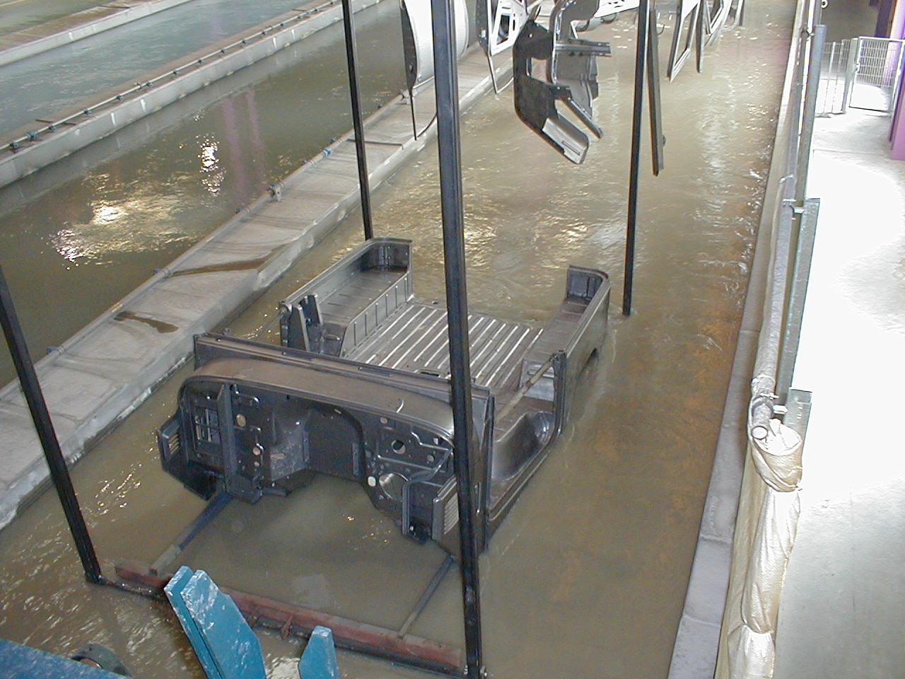

W.Rotterdam   Профессионалы решают вопрос борьбы с ржавчиной так...   2012.07.03 12:32

ВикторМ   Подытоживаем… А. Очистка от старой краски. Учитыв...   2012.07.04 22:28
W.Rotterdam   Спасибо Виктор Михайлович за дельный совет! На...   2012.07.31 9:19
Shtabs   Ни фига себе :blink:   2012.07.31 12:24
Garage   Вот это производство! :appause: :appause: :...   2012.07.31 19:40
Бармалей   Нашёл у нас тут фирму которая стралит содой, боле...   2012.07.31 19:49
Андрей С   Вот это класс !!!   2012.07.31 20:40
Мистер Слава243   Публика в шоке… Украина вздохнула…   2012.07.31 22:06
