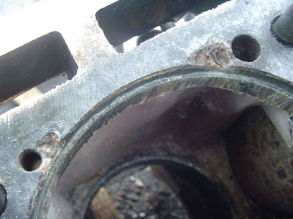

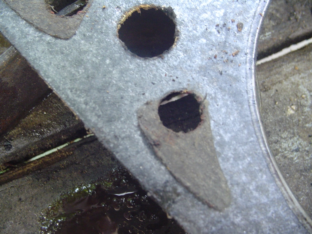

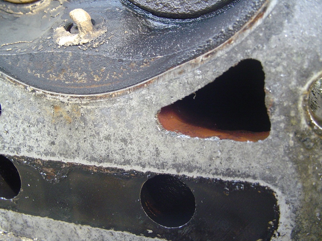

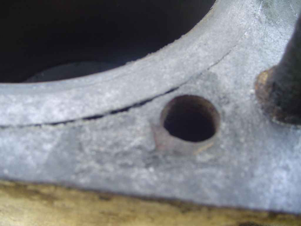

Это не от паленой ОЖ. Если бы это было так, мой мотор уже был бы на свалке давно, так как все эти годы пользую ОЖ от одного и того же производителя.
Эти повреждения образуются в зонах где поток ОЖ встречается со ступенями. И вот тут создаются условия для кавитации, которая грызет металл.
Применение прокладки с круглыми дырами в варианте стыка круглых отверстий в блоках 21 и УАЗов с треугольными дырами в ГБЦ 24 ,402. 414, 417 и 421 теперь уже считаю совершенно обоснованным решением.
За три года и 60 тыс км язвы не развились и уложенная там холодная сварка прекрасно сохранилась. Привожу фото с свежей разборки. Кстати есть фото и этих язв до пломбирования. Это в результате выемки гильз пломбы повылетали и видно как это выглядело на момент пломбирования. Так же прилагаю фотки того знаменитого треугольника на ГБЦ и его отпечатка на прокладке с круглой дырой.
