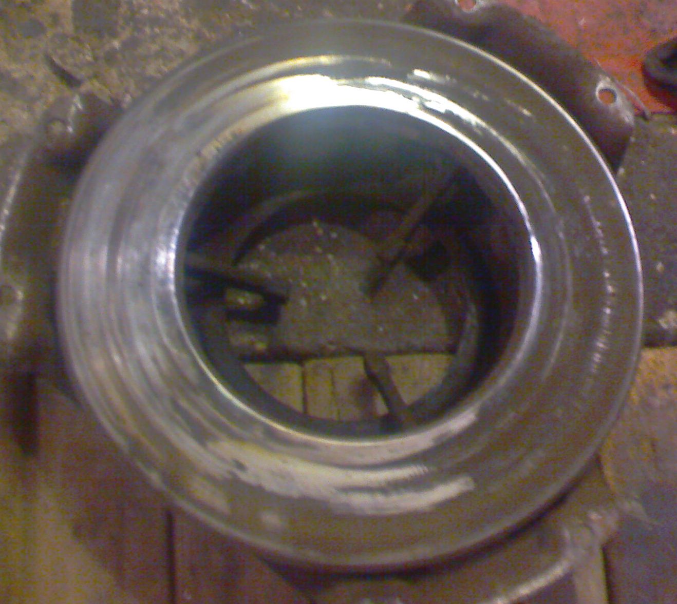

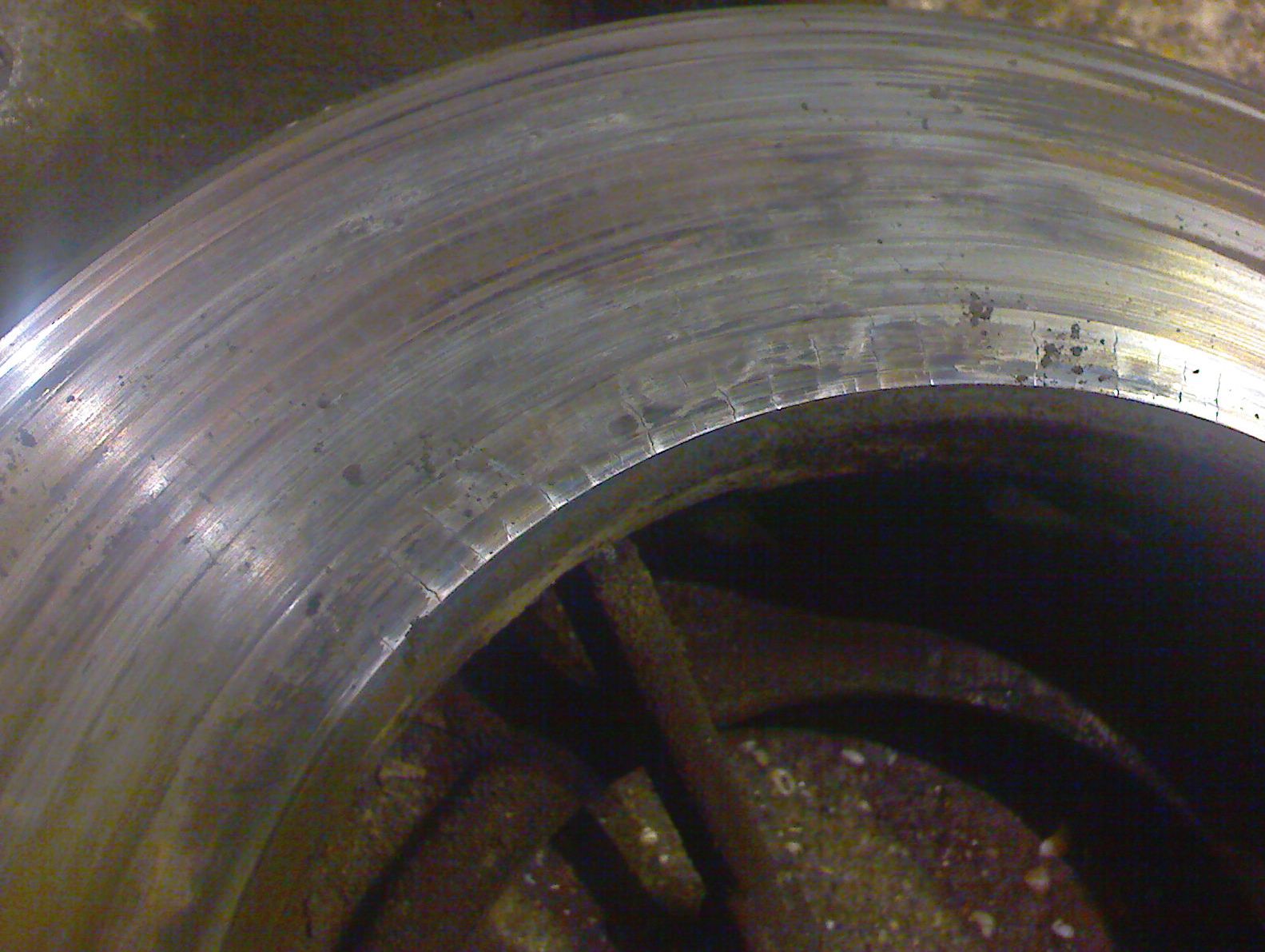

Вот блин. Выясняется, что я плохо смотрел. Не углядел, что одна из лапок совсем опустилась. Каким-то образом гайка крепления к корзине хорошо раскрутилась, несмотря на кернение. В итоге я ездил на двух лапках. Видимо, этим и объясняется, что сцепление когда проскальзывало, когда нет.
Диск оказался толщиной 6 мм.
Не понравились трещинки на плите. На маховике тоже есть такие.

Shtabs   Не понял? Что отпустилось? Маховик отливается из ...   2012.07.20 8:02
Stirlitz   Почему с перепугу — см. фото плиты. На маховике та...   2012.07.20 9:18
OldBMW   Не понял? Что отпустилось? Маховик отливается из ...   2012.07.23 16:05
Shtabs   Ну извини - вижу то, что вижу, а маховика не вижу...   2012.07.23 18:59
Stirlitz   Трещинки не глубокие. Думаю, проточить на 0.3-0.5 ...   2012.07.23 23:37
