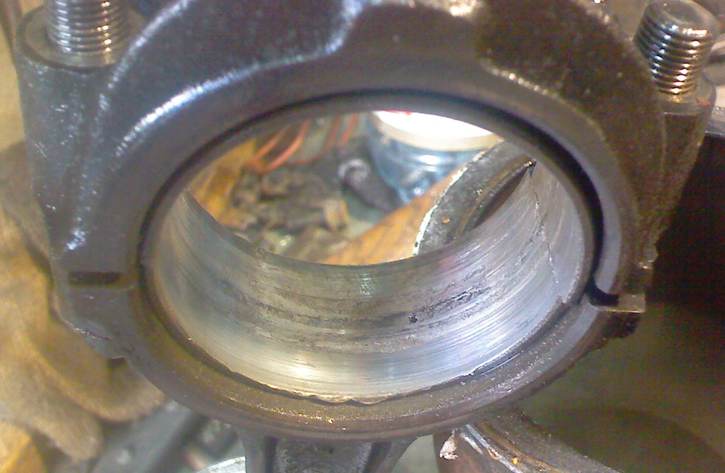

> Провернулся вкладыш, в первом шатуне
сообщение 2012.07.12 21:19

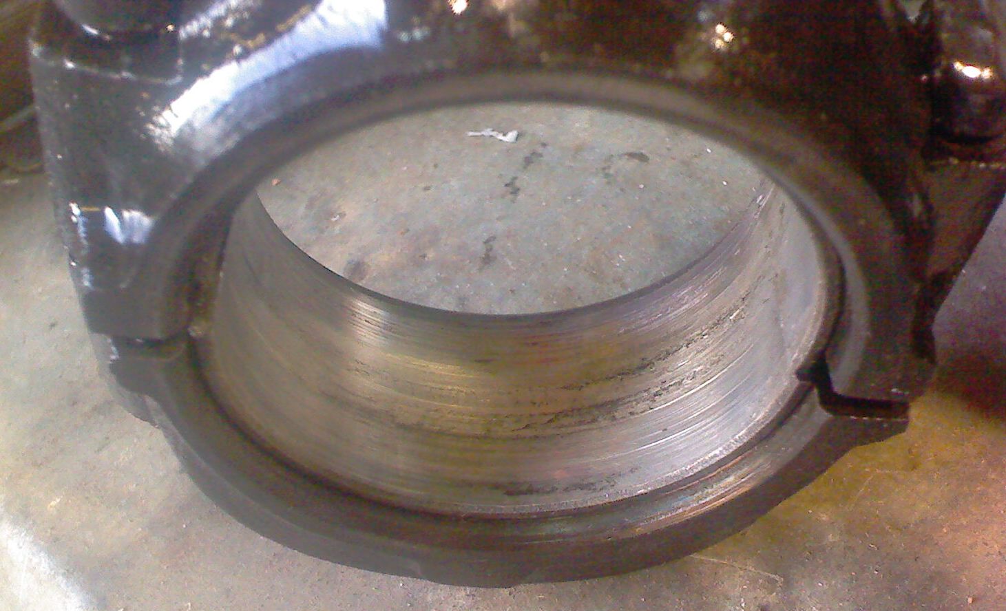

Собственно, постигло меня такое несчастье. И стук двигателя. Изучая другие вкладыши, обратил внимание, что выступ-фиксатор какой-то маленький. Не заполняет соответствующий паз в шатуне до конца. Возможно, причина в этом недоразвитом выступе? Или есть другие причины?
И что теперь делать с шатуном. Он ещё послужит?
На фотографии один из других, непострадавших вкладышей.

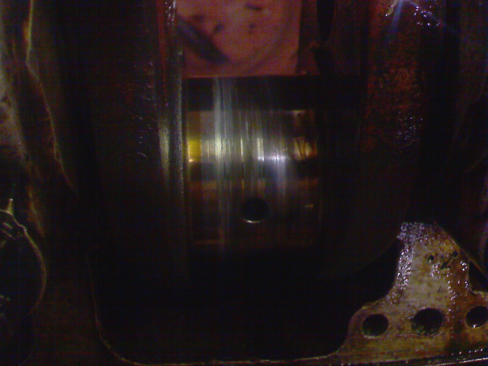

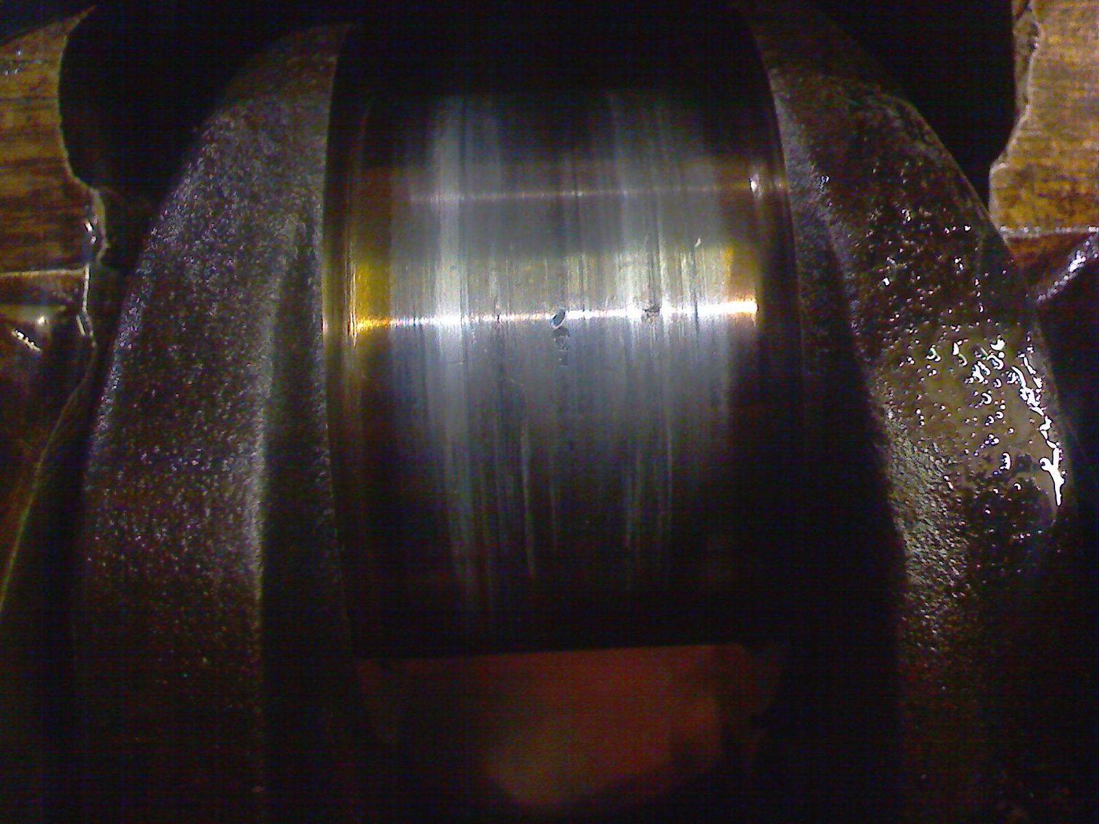

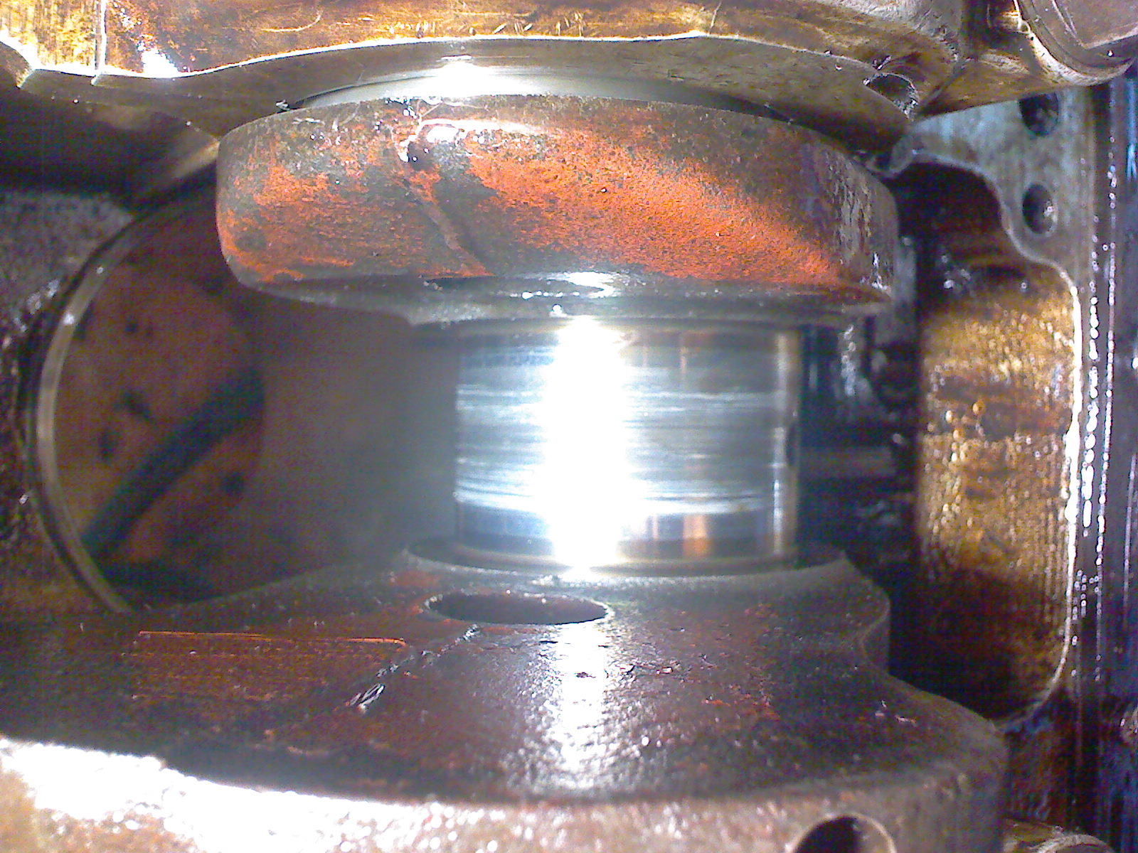

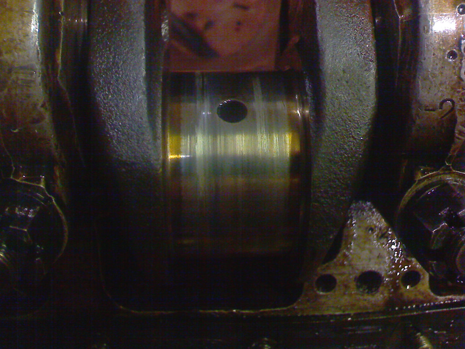

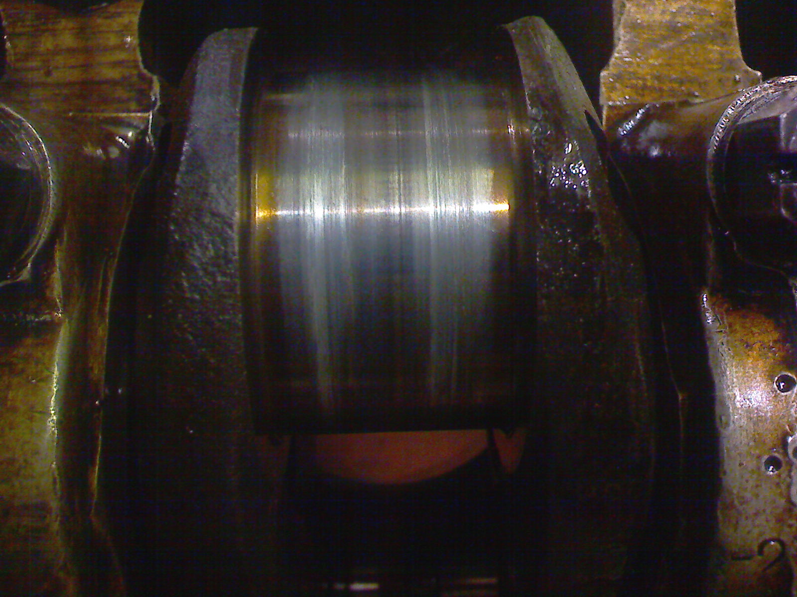

Разобрал сегодня один двигатель, и мне не понравилась вторая шатунная шейка. Некрасивая какая-то.

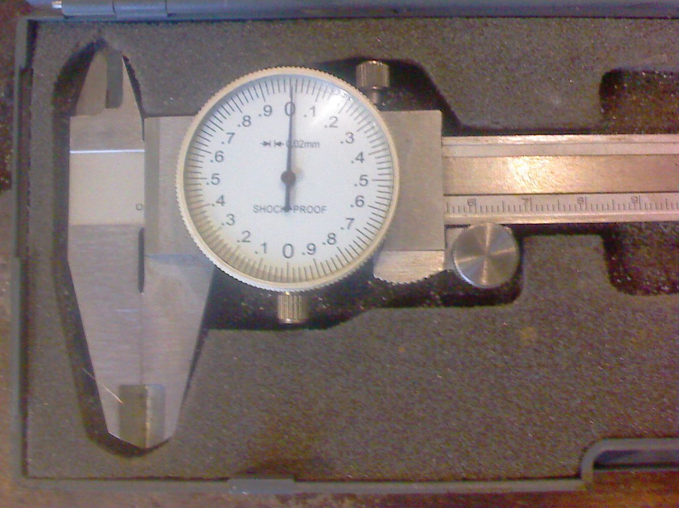

Правда, на ощупь совершенно гладкая. Мерял штангенциркулем (он у меня с циферблатом, цена деления 0.02 мм, т.е. 2 сотки)
— не заметил отклонений. Но всё же вкладыш сильно разбитый:
Думаю, ещё немного — и застучал бы. В связи с этим меня волнует два вопроса: причины и что делать дальше. Подозреваю кривой шатун… Ну его я, допустим, заменю, а что делать с валом? Дело в том, что он уже точен до 1.00, точить дальше просто нет смысла… Стоит ли купить микрометр и промерить его, или свозить к шлифовщику, чтобы он померял его профессионально? Озадачила меня эта шейка… не ожидал от неё такого.

Shulcmen   Вкладыш у тебя вроде нормальный. А по шатуну зави...   2012.07.12 22:46
Dreamer   Выступ на вкладыше кабыл маленький так и остался (...   2012.07.12 22:48
Stirlitz   На фото не провернувшийся вкладыш. А один из други...   2012.07.12 22:51

Stirlitz   Разобрал сегодня один двигатель, и мне не понравил...   2012.07.18 19:37
Shulcmen   Да шейка стремная, было у меня похожее на одном мо...   2012.07.18 20:39
Shtabs   Штангель такие размеры не меряет - для этого есть...   2012.07.18 21:39
Stirlitz   Нутромер для шеек? Это что-то новое. Шлифовщик про...   2012.07.18 21:53
Shtabs   думал, что Вы меня поняли, а тут сразу приколы… :...   2012.07.18 22:07
Stirlitz   Шатун мне по фиг. Вот коленчатый вал беспокоит. Шл...   2012.07.18 22:23
Shtabs   Средний механический микрометр типа 50-75 стОит п...   2012.07.18 23:22
