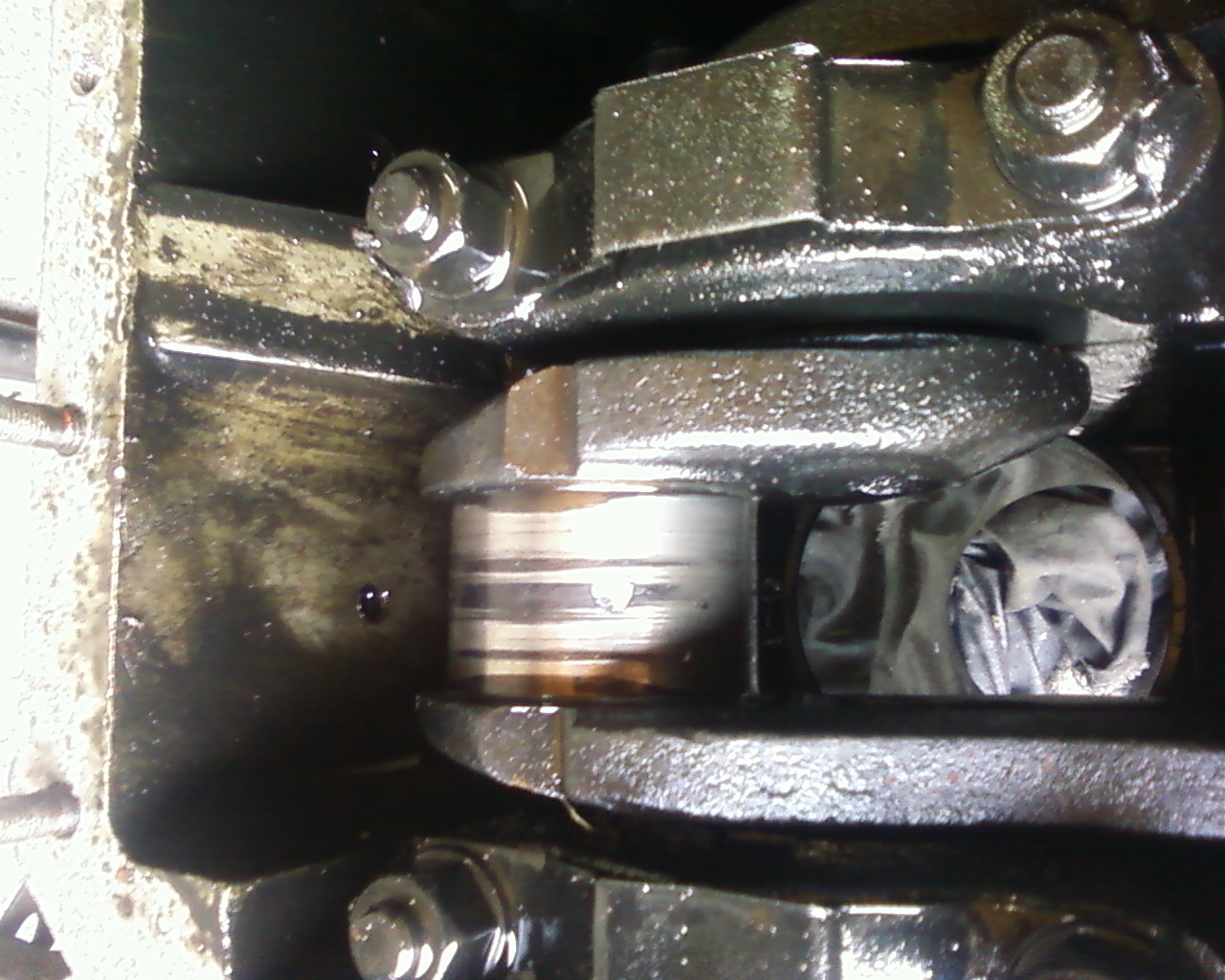

> Провернулся вкладыш, в первом шатуне
сообщение 2012.07.12 21:19

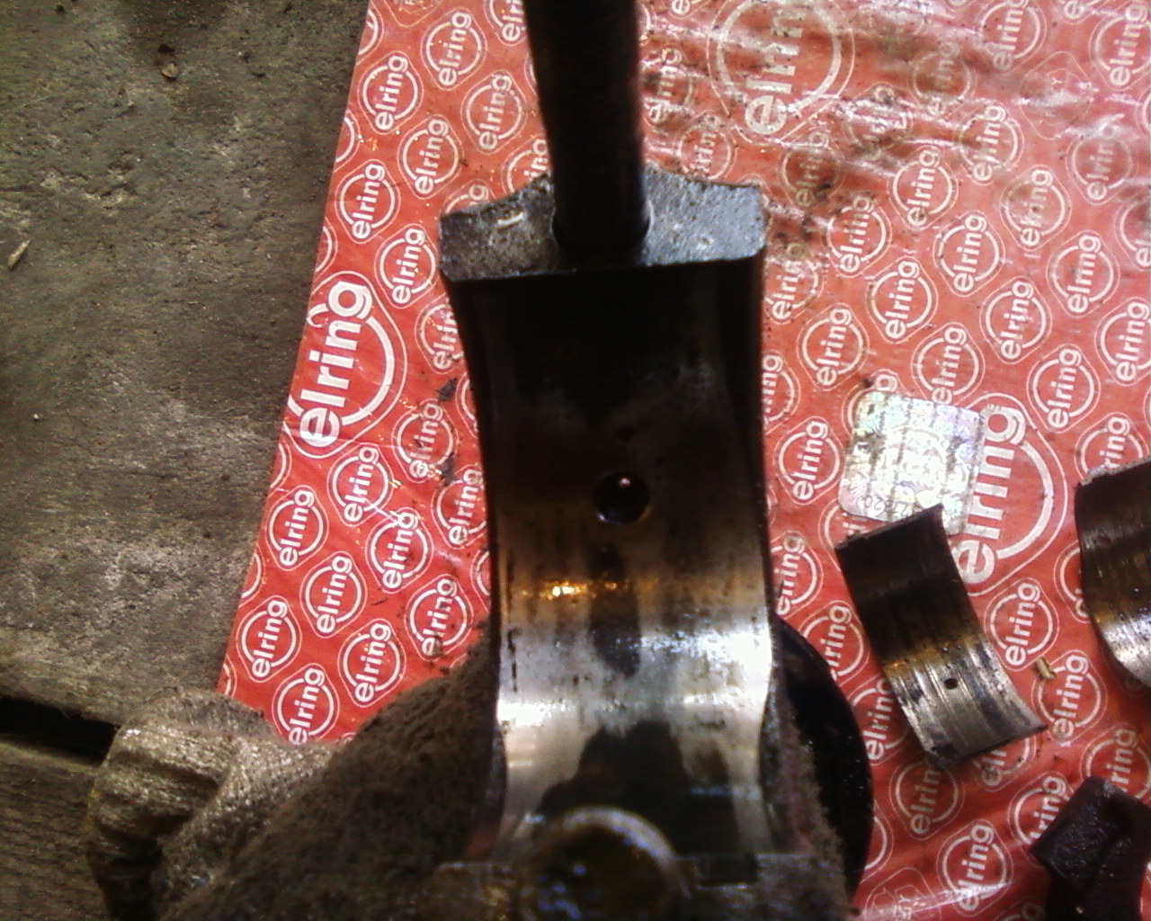

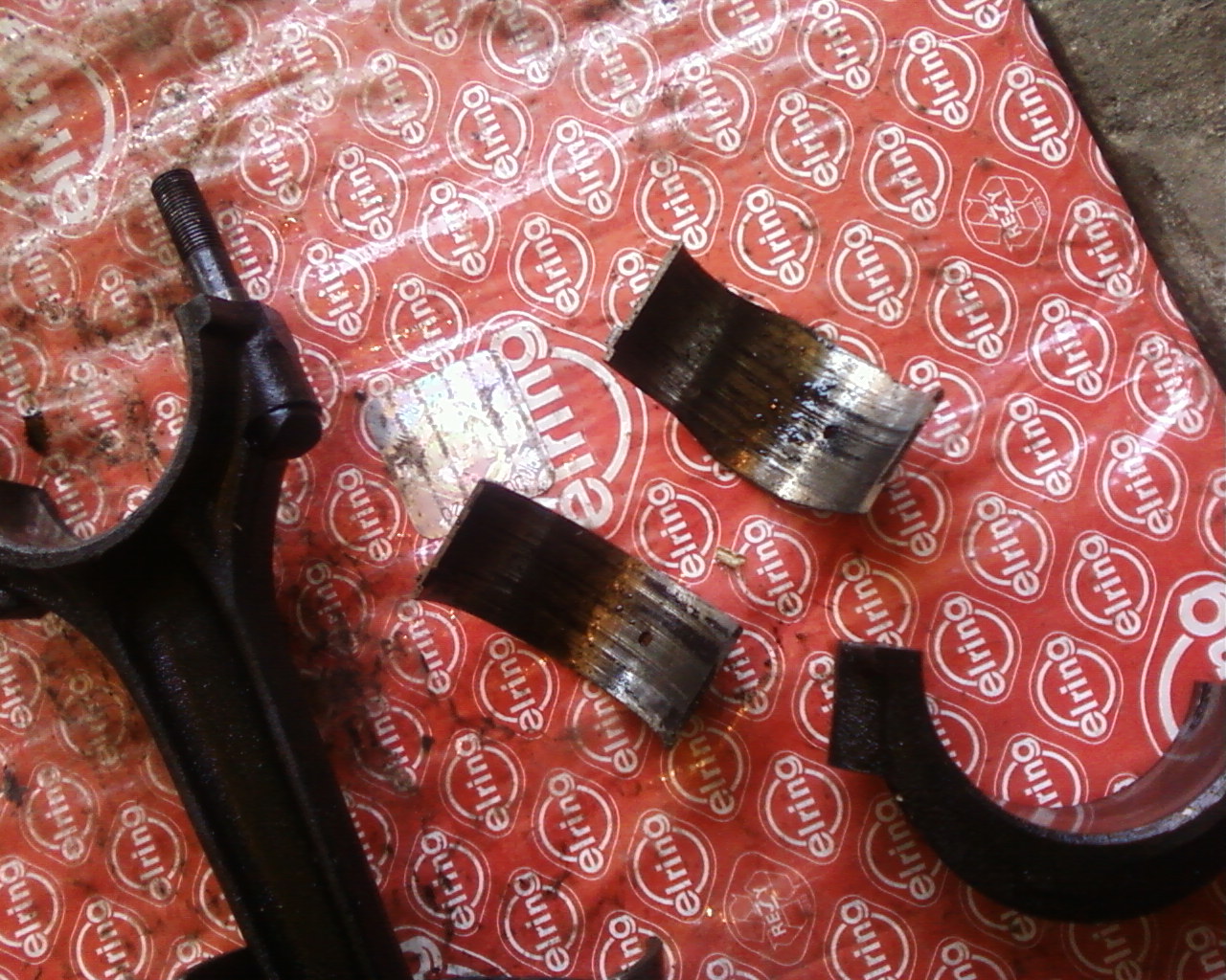

Собственно, постигло меня такое несчастье. И стук двигателя. Изучая другие вкладыши, обратил внимание, что выступ-фиксатор какой-то маленький. Не заполняет соответствующий паз в шатуне до конца. Возможно, причина в этом недоразвитом выступе? Или есть другие причины?
И что теперь делать с шатуном. Он ещё послужит?
На фотографии один из других, непострадавших вкладышей.

Нашол фотки своего движка который застучал 1 апреля этого года. По началу я думал что стучит палец на поршне, ведь давление масла не упало. При разборке оказалось что забито отверстие шейки каленвала. Как писал выше проехал на нем еще 100км))) Жаль что я тогда не сфоткал как болтается новый вкладыш в шатуне))) но я его помойму еще не выкинул, попробую найти, вложить новый вкладыш и показать таким образом на сколько его потянуло)))
