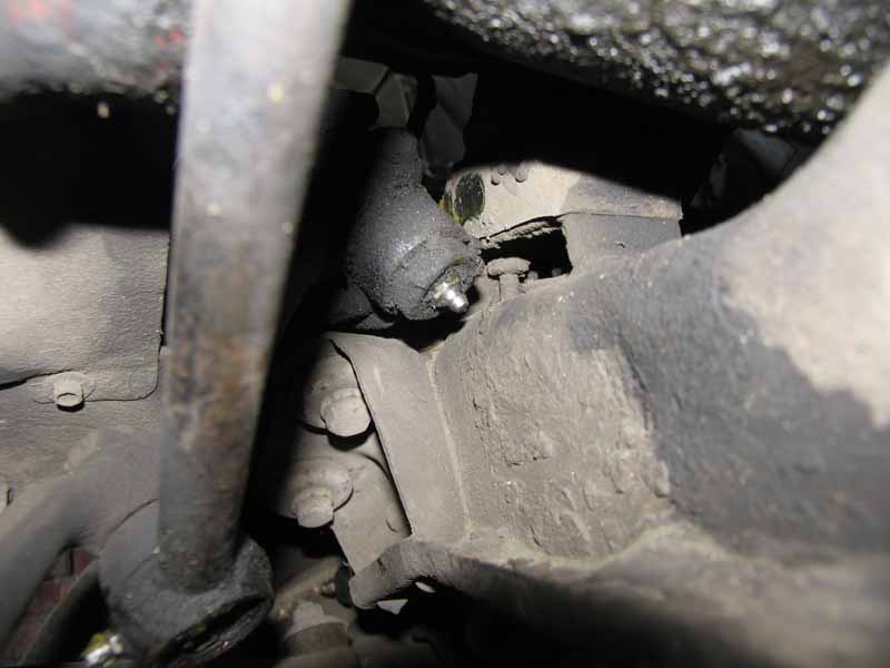

У меня вот так стоит:
В принципе, если угловую поставить, можно и снизу мазать, но у меня и сверху места вагон, особенно после удаления фильтра тонкой очистки масла.

Михаил   У меня вот так стоит: В принципе, если угловую по...   2012.07.14 9:11
Shtabs   Да элементарная линейка + г-н Майор тебе ж уже ск...   2012.07.14 17:03
