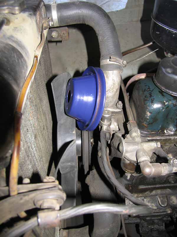

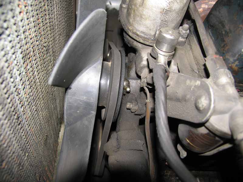

сообщение 2012.07.14 9:00
Цитата(Jack @ 2012.06.19 16:05) *
Немного не по теме: Нуууу. А где-же фото этой красоты?
Ну, в принципе, вот:
Заодно померял диаметр (насколько это возможно подручными способами, не снимая шкив с движка):
родной шкив - диаметр 14 см. (на втором фото - синий, хотя видно плохо разницу в размерах), новый шкив - диаметр 11 см.
Заодно видно, что никаких проблем с масленкой для смазки (по крайней мере, у меня), нет.
