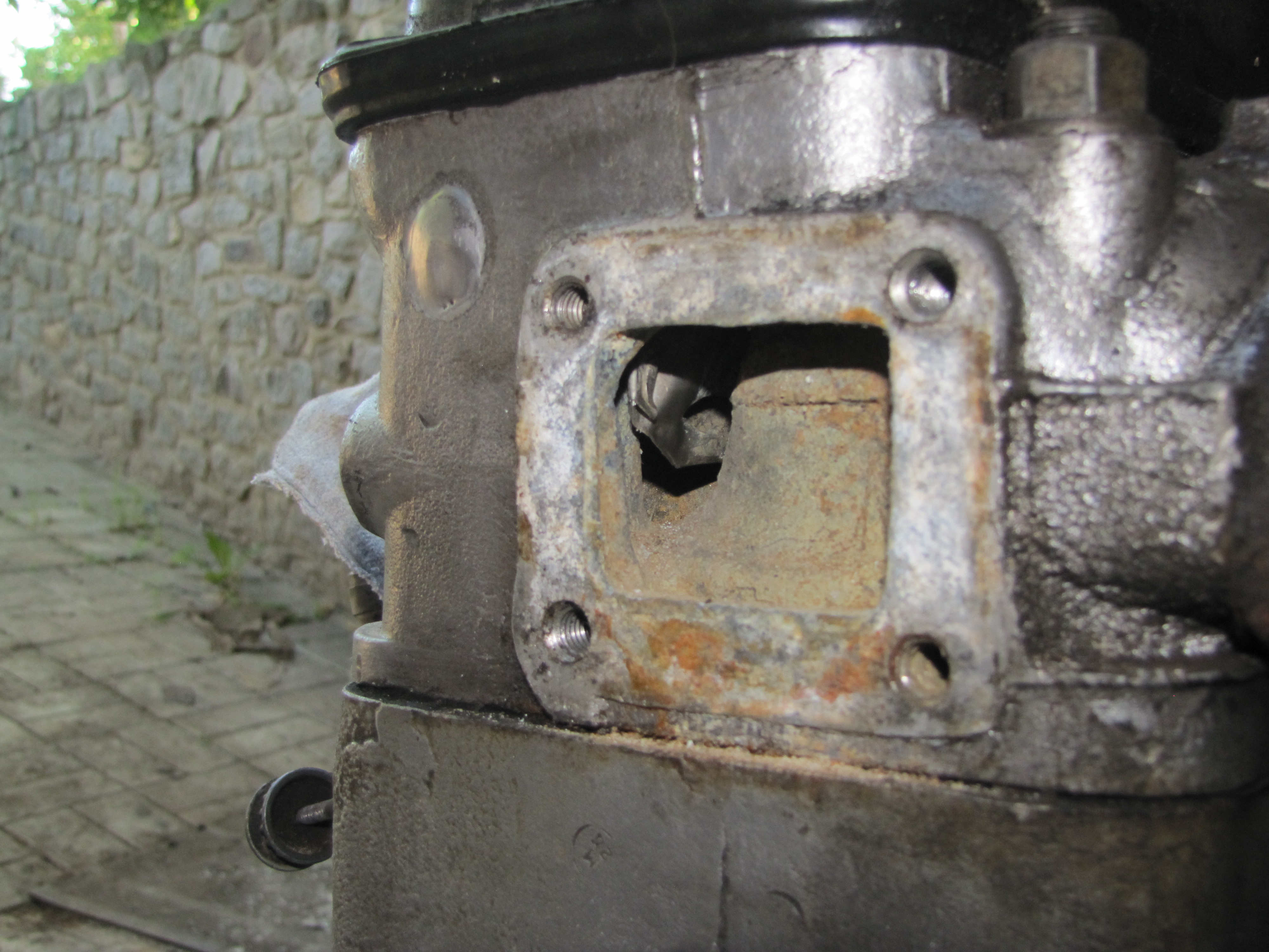

Решил вписать в эту тему, поскольку, по-моему, то, что я обнаружил у себя в системе охлаждения, является засорением.
В общем, поскольку двигатель снят, решил сделать небольшой осмотр. Снял маленькую крышку на задней стенке головки блока (крепится 4 болтами). Из нее высыпалась небольшая горсть мусора и показалась странное инородное тело (см. фото). На ощупь как жестянка из под банки пива. Понимаю что объект этот внедрен с какой-то целью, но не могу понять, с какой. Оставлять ЭТО там или изъять?
PS: Пробовал её оттуда достать — засело там основательно sad.gif Не поставил сегодня движок только из за этой непонятки.

Saw   Решил вписать в эту тему, поскольку, по-моему, то,...   2012.07.01 21:30
_ShvartZ_   Попробуй электрод к ней прихватить… И им уже дерну...   2012.07.01 21:46
Saw   Я скручивал электрод 3-ку за отверстие в этой *бал...   2012.07.01 21:51
Stirlitz   Хм. Может, это просто конец водораспределительной ...   2012.07.01 22:13
-mAxIm-   "нэ йдэ"! Есть идеи нахрена его туд...   2012.07.01 22:23
Михаил   Оставь эту железяку в покое. Это не инородное тело...   2012.07.02 6:43
Shtabs   От души сказано - добавить нечего. Повеселили в о...   2012.07.02 6:46
Saw   Всегда рады повеселить :D Спасибо за консультаци...   2012.07.02 11:00
