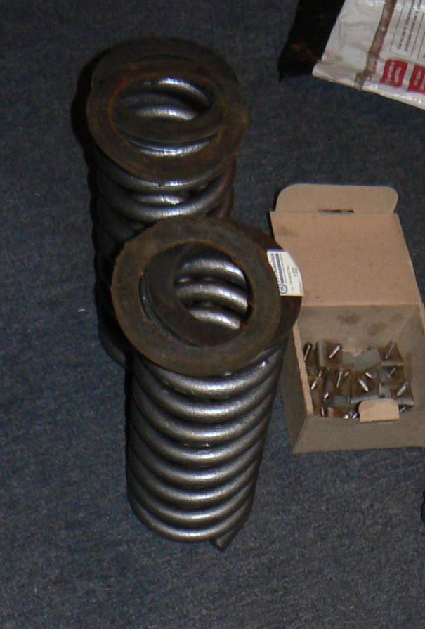

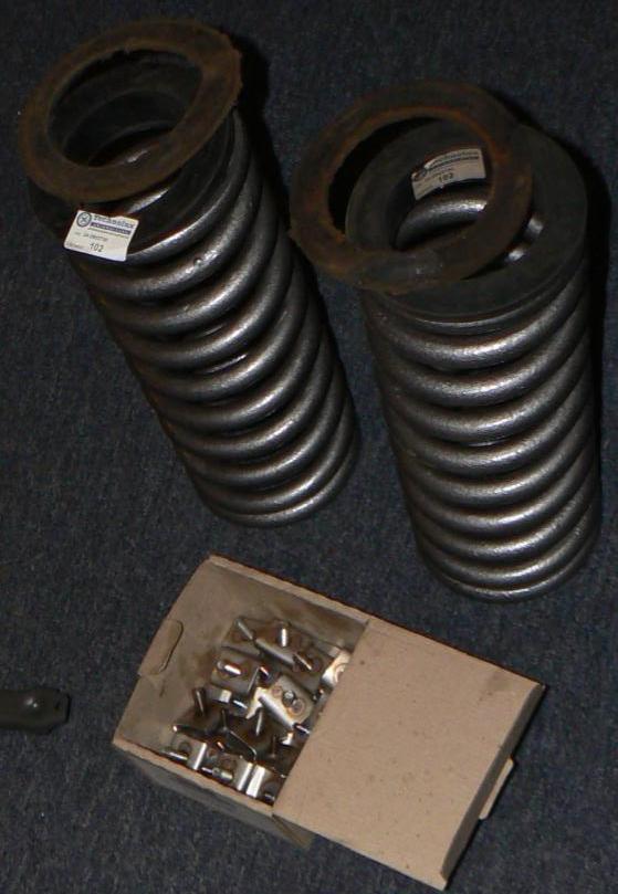

Garage   http://photofile.ru/photo/garage21/3759022/large/9...   2010.11.25 20:17
Saw   Вооооот там вот :D Снизу на витке насечки должны ...   2010.11.25 20:21
Garage   http://photofile.ru/photo/garage21/3759022/large/9...   2010.11.26 21:50
Vitoll   На правой пружине(первое фото) вроде просматривают...   2010.11.26 22:06
Garage   Это не риски ,это забоины какие то. http://garage...   2010.11.26 23:08
