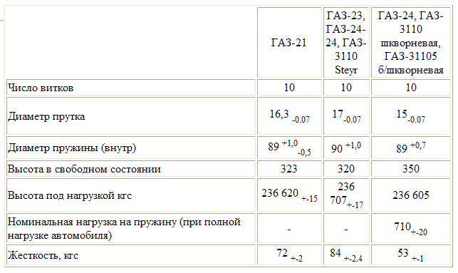

Мне предагают якобы настоящие 21е пружины. У меня как раз стоят жутко просевшие непонятно от чего. В связи с этим вопрос: Как отличить 21-е пружины визуально? Какая у них высота без нагрузки, диаметр прутка? И как они отличаются от других волговских 24, 31…?
сообщение 2012.06.28 17:01
Цитата(Валентин В.В. @ 2012.06.28 8:38) *
Снял правую пружину:
- метот там где должны быть не нашел. Есть какой-то скол в торце нижнего пруткка (внизу пружины), на котором есть нечто похожее на метку. А
- длина 340 мм.
Нашел одну пружину с загашнике. На ней четко 1 метка.
Длина 340 мм.
Поставил… Как было, так и осталось! Так же еле пролазит палец sad.gif Снова будет стучать…
Очень заинтересовала данная проблема… Как же так?
Захотелось разобраться…
Вот, что нашел в своих "закладках":
После прочтения, сложилось такое впечатление, что "340 мм в свободном состоянии" - это не пружина от ГАЗ-21… это - "просевшая" пружина от ГАЗ-24.
Еще бы диаметр прутка замерить…

Stirlitz   Андрей! В книге по ГАЗ-21 приводится элементар...   2011.03.12 16:20

Kostya   Боюсь. А что делать? Родные 31-е с жесткостью 53 с...   2011.11.05 9:45
Тихий Дон   Боюсь. Бояться нечего. Романсон поставил по мое...   2011.11.05 12:25

Shtabs   Пружины 24-й имеют тоже 4 класса жесткости, а как...   2012.10.12 17:14
