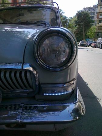

Sobur2000   У меня стоят в фарах светодиодны в качестве габари...   2013.10.24 12:22

Stirlitz   А почему вместо ДХО нельзя использовать подфарники...   2014.09.09 20:30
Vov65   Красиво. Только вот двусторонний скотч, который ра...   2014.09.10 8:31
