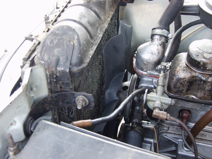

сообщение 2012.06.18 10:15
22мм это может статься в пределах 10%. С пересчетом на производительность вентилятора, которая в зависимости от оборотов сколь помню квадратичная, возможен её рост процентов на 15-20. Думаю это неплохо.
А вот по поводу масленки, у меня чтобы без помех и доп удлинителя орудовать шприцем, она ввернута через два ввернутых друг в друга удлинителя , которые имеют поворот на 135 град. Результат на фотке виден. А в былые времена был шланг, но он иногда таки лопался.
