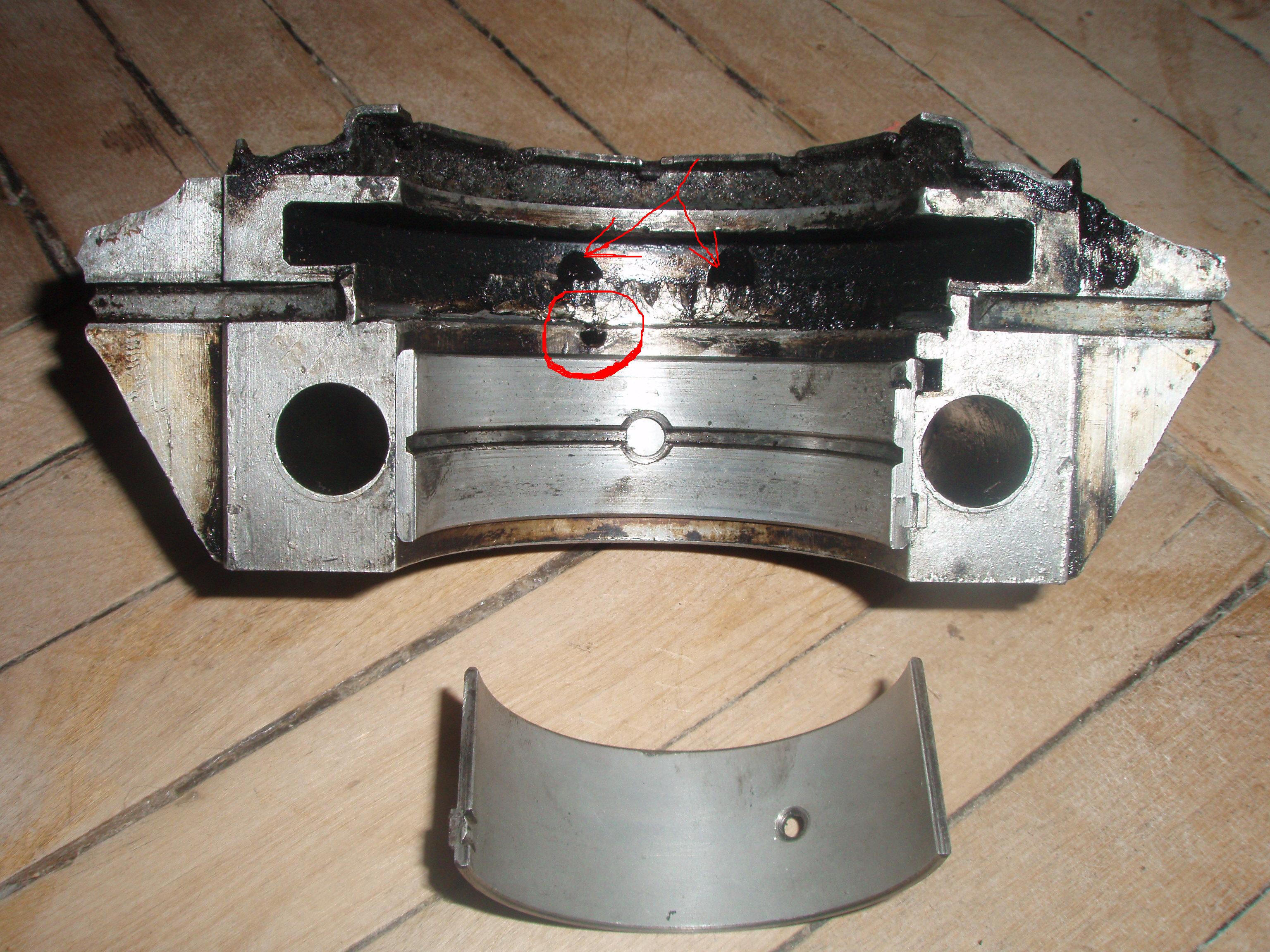

Наверно действительно какой то "местный тюнинг" потому как номер мотора даже более ранний чем на табличке. Вкладыши действительно стояли все узкие (с матовой трущейся частью, сталеалюминиевые?) как у ГАЗ-24, комплект новых вкладышей это подтвердил. При примерке пятого родного широкого вкладыша обнаружилось что он выглядывает за пределы постели, а на шейку коленвала вообще не влазит.
Михаил поделитесь ссылкой для быстрой идентификации по годам, или вечером сам буду её искать (сейчас времени нет). Спасибо.
Добавлю фото мотора и таблички:
Изображение Изображение Изображение
Считаю что уместно было бы и здесь эту ссылку повесить - http://www.gaz69.ru/ipb/topic/3487/
Единственно что заметил на моей крышке пятого подшипника дырок побольше, для выхода масла я так понимаю (или их и должно быть три?). И проточка как то - выглядит кустарно, побитая что ли (как будто зубилом её кто долбил).
обвел красным на фото :

Stirlitz   Два отверстия, отмеченные стрелками — для слива ма...   2012.06.15 10:05
Черная молния   Два отверстия, отмеченные стрелками — для с...   2012.06.15 10:56
Михаил   поделитесь ссылкой для быстрой идентификации по г...   2012.06.15 10:58
Stirlitz   Ещё один вопрос: с узким вкладышем возрастет нагру...   2012.06.15 11:29
Черная молния   В общем, 24 вкладыши можно ставить. Хотя, если к...   2012.06.15 11:55
