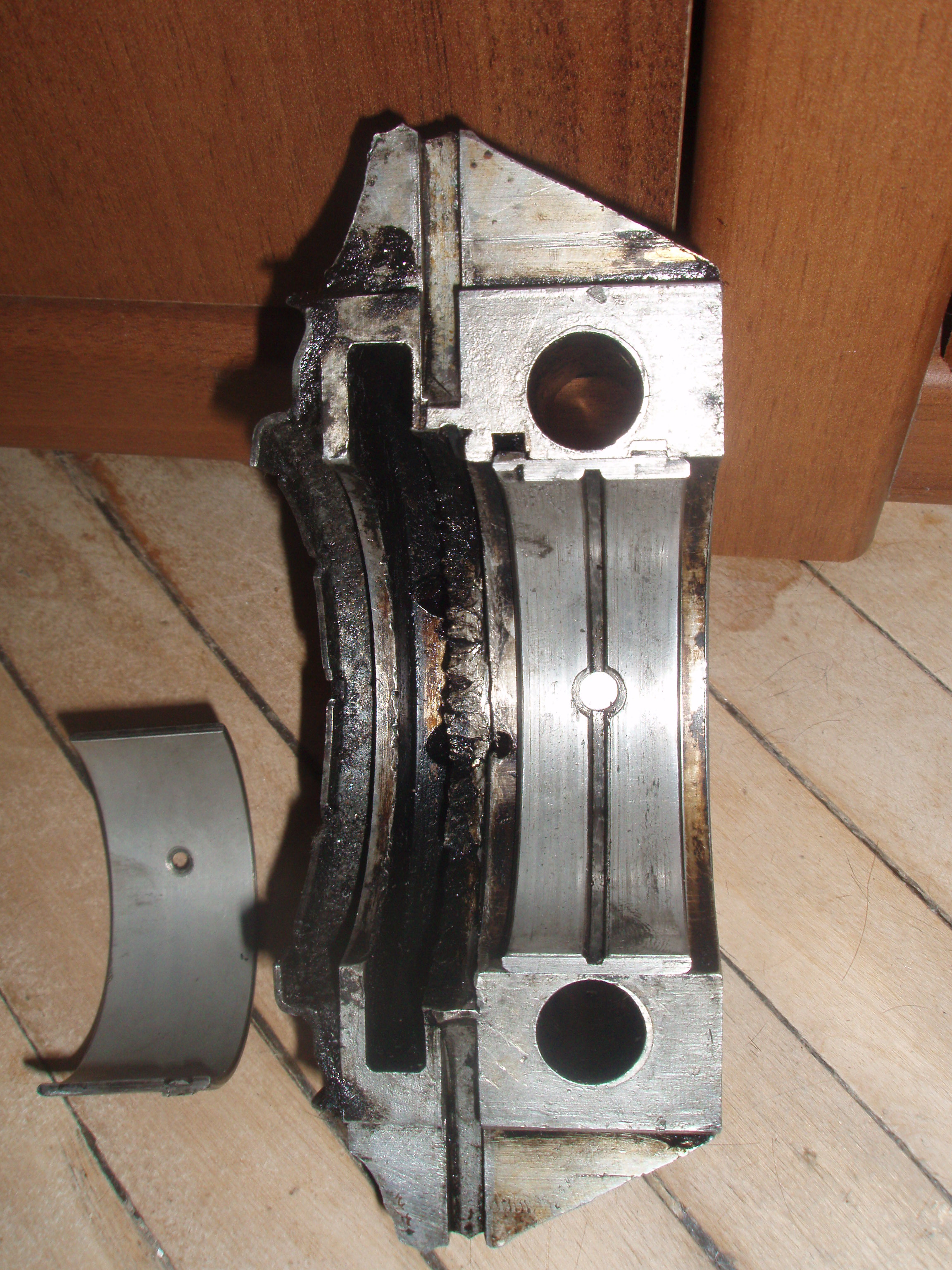

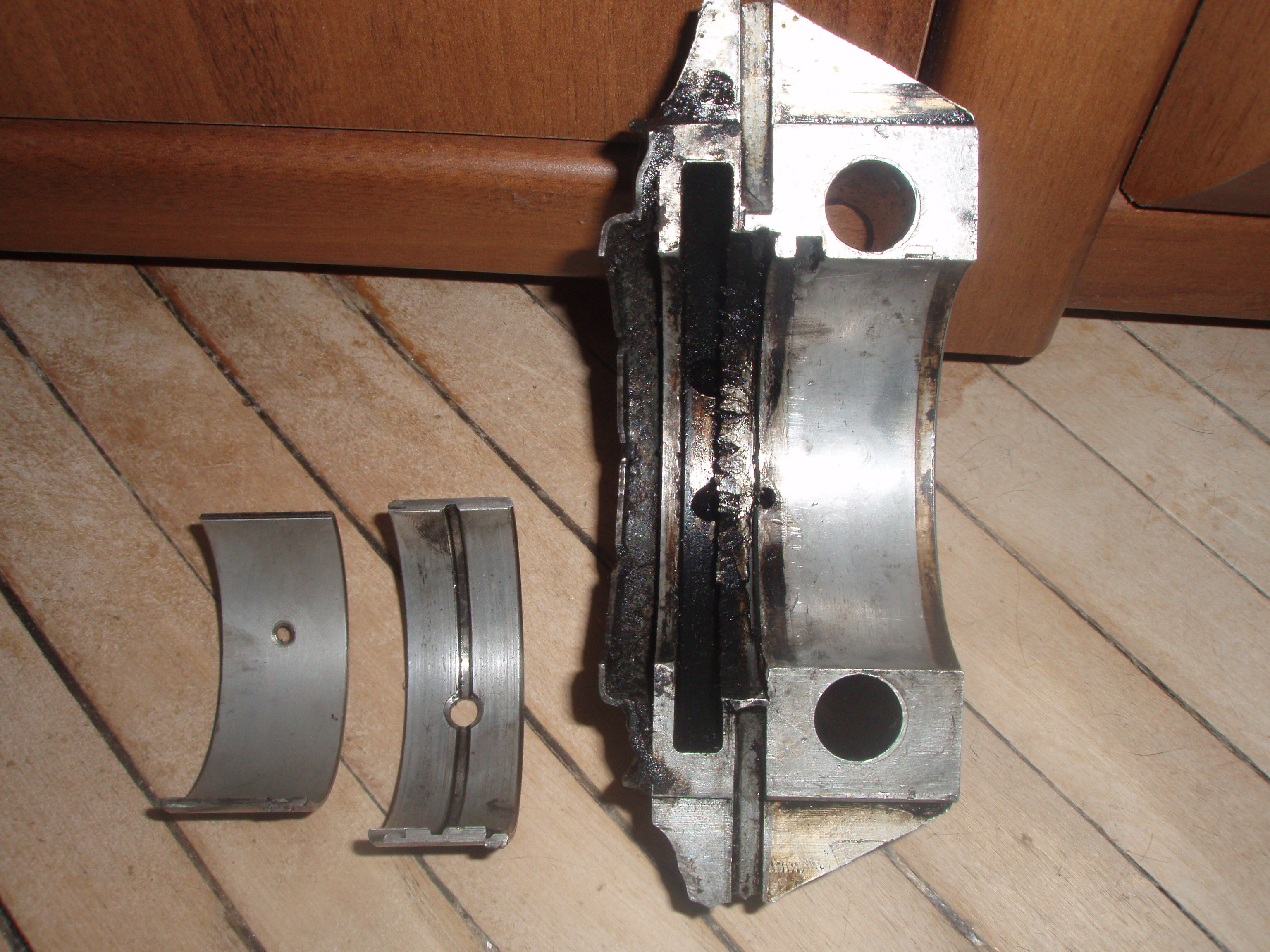

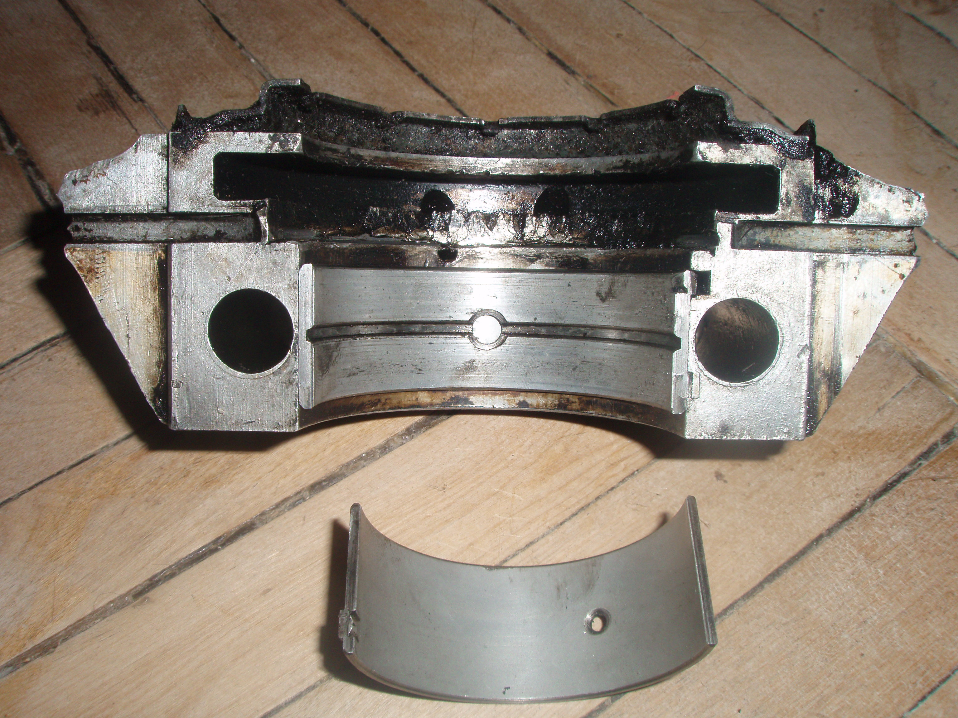

Сейчас собираю двигатель и столкнулся точно с такой проблемкой. Все шейки и постели одинаковые. Все коренные вкладыши стояли одинаковой ширины (наверно 24-е, матовые). При примерке пятого широкого вкладыша - он оказался за широким как на фото Игоря немного выше, на шейку коленвала вообще не влазит. Какие мне теперь нужны вкладыши?
Не мог бы кто объяснить это явление? Двигатель 21А, машина 21C 69 года.
Фото крышки пятого подшипника, сбоку шатунный вкладыш:

Михаил   От 24-го двигателя однозначно подходят шатунные вк...   2006.12.17 19:53
Stirlitz   Когда я ставил себе вкладыши, все постели и шейки ...   2006.12.17 22:56
Михаил   Когда я ставил себе вкладыши, все постели и шейки...   2006.12.17 23:54

Черная молния   Правда, я слышал, что часть двигателей ЗМЗ-21 вы...   2012.06.14 20:00
Nikita   69-й год. Возможно двигатель с КВ от ГАЗ-24.   2012.06.14 20:07
Черная молния   69-й год. Возможно двигатель с КВ от ГАЗ-24. Дви...   2012.06.14 21:02
Shtabs   Первый раз слышу о таком. :blink: Скорей всего м...   2012.06.15 5:46
Михаил   Ну, данные о примерном соответствии номерных детал...   2012.06.15 6:30
Черная молния   Наверно действительно какой то "местный тюнин...   2012.06.15 8:51
Stirlitz   Два отверстия, отмеченные стрелками — для слива ма...   2012.06.15 10:05
Черная молния   Два отверстия, отмеченные стрелками — для с...   2012.06.15 10:56
Михаил   поделитесь ссылкой для быстрой идентификации по г...   2012.06.15 10:58
Stirlitz   Ещё один вопрос: с узким вкладышем возрастет нагру...   2012.06.15 11:29
Черная молния   В общем, 24 вкладыши можно ставить. Хотя, если к...   2012.06.15 11:55
Черная молния   Завтра будем собирать, купил вкладыши - 24, такие...   2012.06.15 20:04
Shtabs   Ширина вкладыша, как показала практика совершенно...   2012.06.16 5:13
