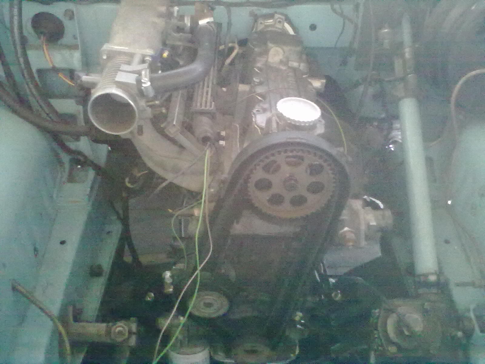

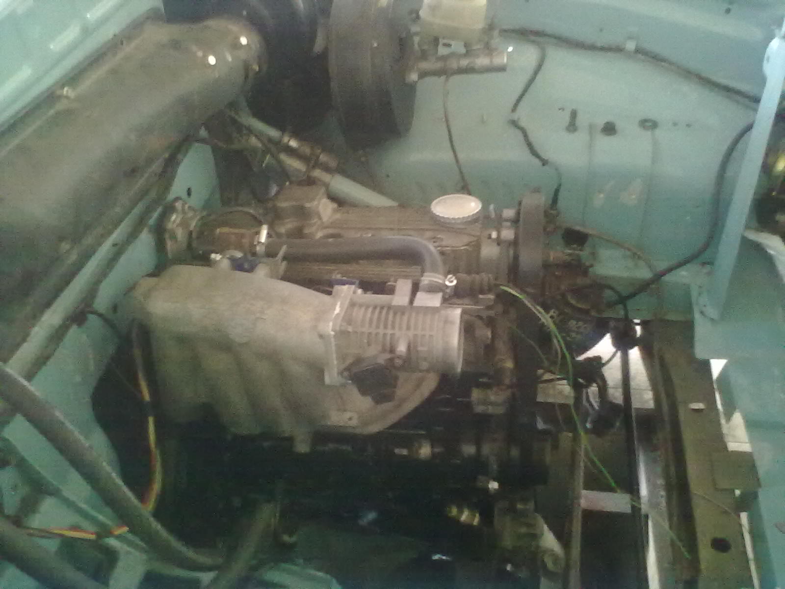

Eugene   Итак, докладываю с места событий. Было куплено: ...   2012.04.21 11:12
